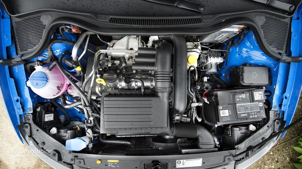

אהלן, ראיתי שקיימים 2 סוגים של מנועי 1.2TSI בקונצרן VAG.
אחד מהם נראה ככה - לינק לתמונה
ואילו השני נראה ככה ( שנמצא בלאון - לינק לתמונה )
מישהו יכול להסביר מה ההבדל בניהם? האם קיימים יתרונות/חסרונות מבחינת מיקום הטורבינה?
המנוע למעלה הוא הדור הראשון, שכולל ראש עם 8 שסתומים. הוא כולל שרשרת תזמון.
המנוע למטה הוא מהדור השני שכולל ראש עם 16 שסתומים, מערכת הזרקה מתקדמת יותר אך הבלוק זהה למיטב ידיעתי, ומצוייד ברצועת תזמון להפחתת משקל.
זאת אומרת, שאת הרצועת תזמון יש להחליף כל 60K לפי הספר נכון? מה שנקרא "טיימינג" או שאני מתבלבל?
ומה לגבי מיקום הטורבינה? יש השפעה?
לגבי תדירות החלפת הרצועה (טיימינג), אין לי מושג - תסתכל בספר הרכב.
אין שום משמעות למיקום הטורבינה.
רצועת התזמון חוסכת עלויות ייצור על חשבון עלויות אחזקה עתידיות.
אלא כמובן אם מדובר בשרשרות כושלות ולא בכאלה שמשרתות לכל אורך חיי המנוע.
