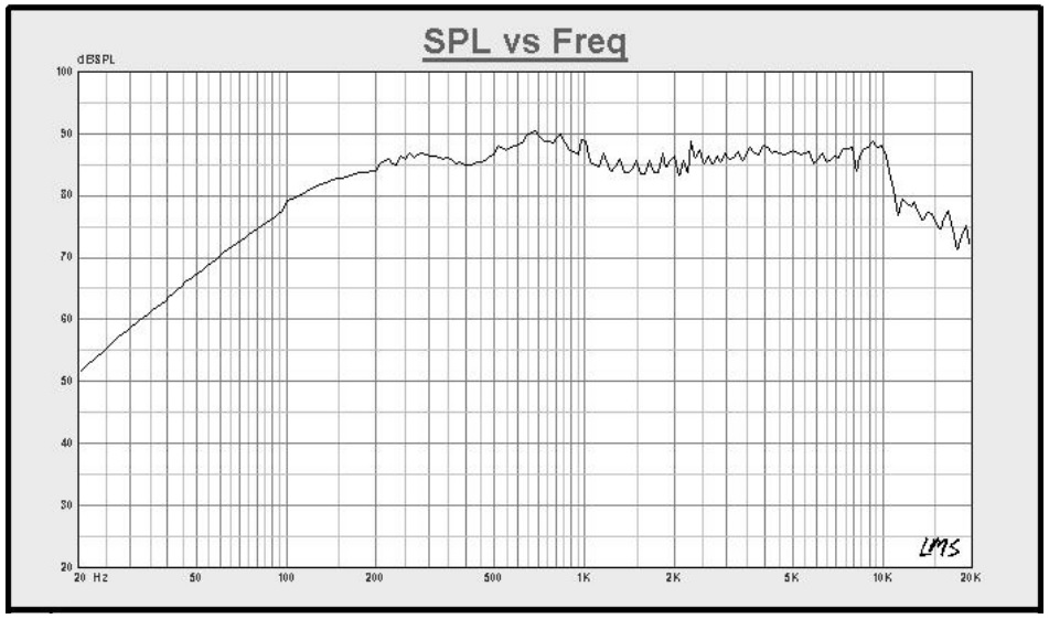

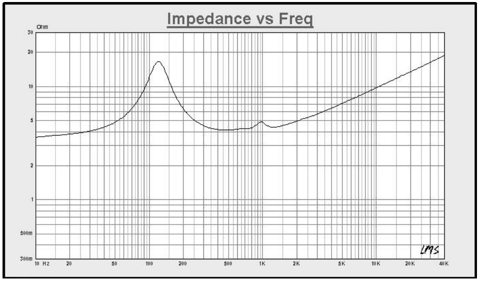

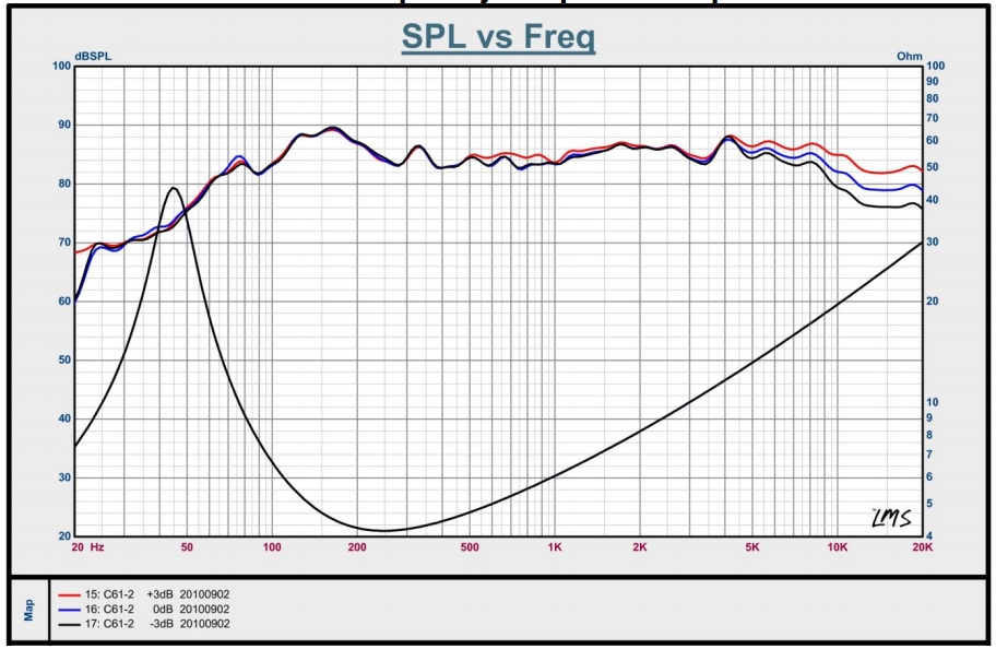

לטובת הכלל, מצורפים גרפי היענות:
מיד-באס, Clarus C62-2 -
מיד, Legatia L3v1 -
לטוויטר Clarus C1 לא מצאתי גרף היענות.
