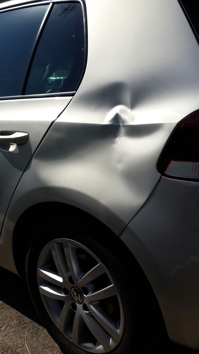

לpdr יש כמה שיטות, השיטה של pdr+ (להכנס עם כלים מוזרים מהצד האחורי של המכה ולדחוף באומנות עד שלא נשאר כלום) היא הכי קשה ארוכה ויקרה אבל כל דבר הם יכולים לתקן כולל קמט ומה לא, אני אישית תיקנתי קמט קטן בכנף קדמית באוטו הקודם ולא נשאר זכר לזה.

לאו דווקא PDR+. יש גם את יורי ממוסך א.א.י ברשל"צ - אליו הגעתי דרך יבגני (הדיטיילר).
האיש הזה הוא לא פחות מאומן - נקודה. הוציא לי מכה גדולה (כפי שאמרתי - בערך 65% מזו של פותח הת'רד) - בלי כל בעיה שהיא. ניחא בלי כל בעיה, גם בלי כל סימן או זכר לכך שהיה שם קימוט שהוא.
ד"א, עלות תיקון של מכה כה גדולה עוברת את 1K בקלות. נסה לכיוון 1.5K וצפונה לכיוון ה-2K.

פאסאט, כמי שהיה לו קמט גדול (65% מהפגיעה שלך) וניגש לעשות PDR - יצא כמו חדש. אין זכר לכך שהייתה פגיעה בכלל.
השאלה אם ההפרש (35% - קמט עמוק על הכיפוף) לא עושה את ההבדל.
יורי עושה PDR ולא PDR+? מה ההבדל?

מה זה PPF? יש לי ציפוי יריעת פלסטיק בחלק התחתון של הפגיעה. ברור שצריך לקלף אותה לפני התיקון.

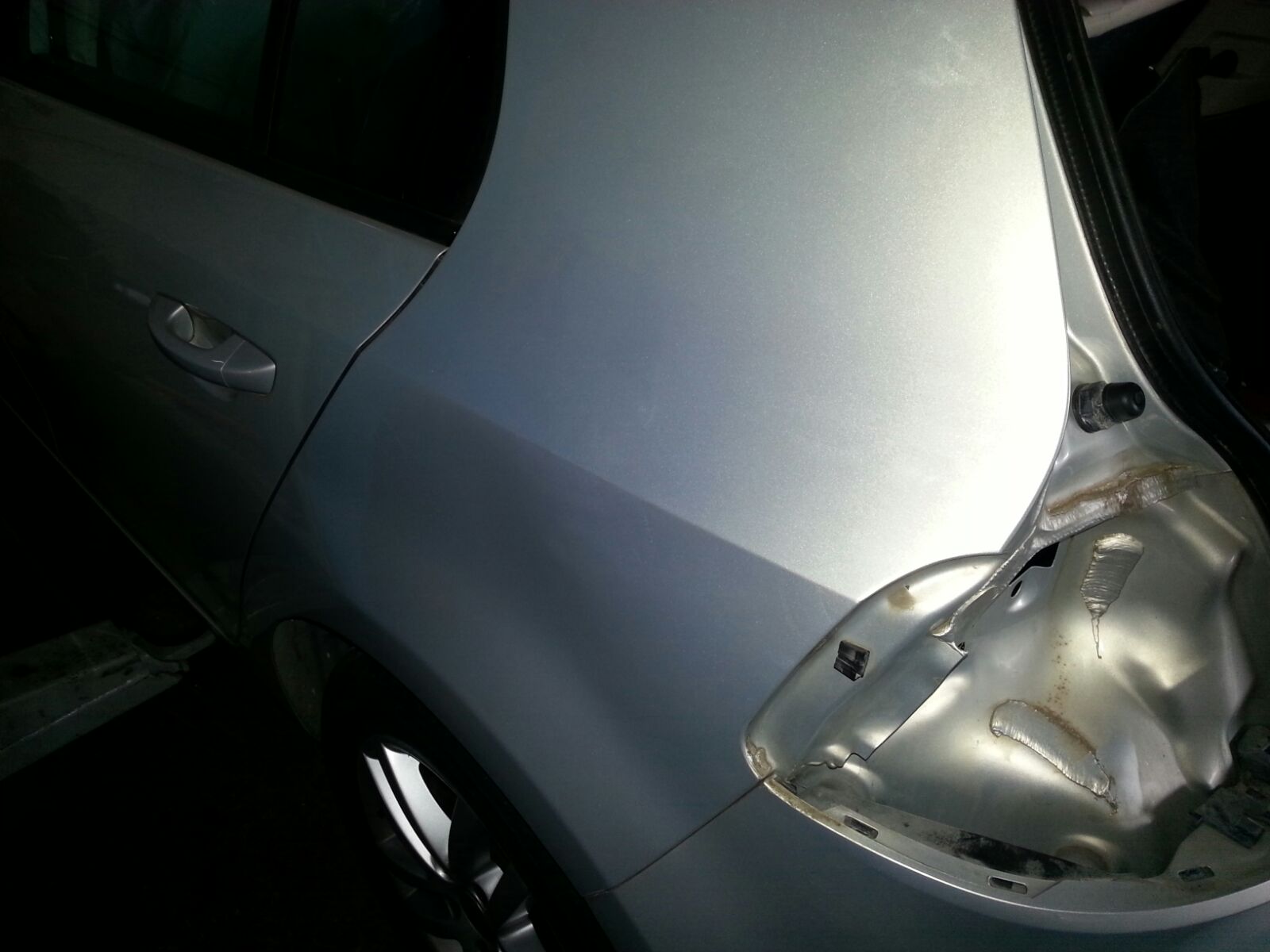

יצרתי קשר עם ואדים, שלחתי לו תמונה וקיבלתי חזרה "מכה רצינית".
הכנסתי את הרכב אתמול בבוקר, ואדים קיבל אותי עם כוס קפה ושלח אותי לדרכי, לאחר שהבהיר שסביר שהעבודה לא תסתיים ביום אחד.
בערב קיבלתי תמונה של "זה עוד לא מוכן, זה מה שיצא עד עכשיו":
למי שלא זוכר, כך זה היה נראה לפני הטיפול של ואדים:
הבן אדם מקצוען ברמות, בעל ידי זהב.
אמשיך לעדכן בסיום העבודה, לאחר קבלת הרכב.
נראה מושלם !
לא שמים לב שהיה שם משהו.
