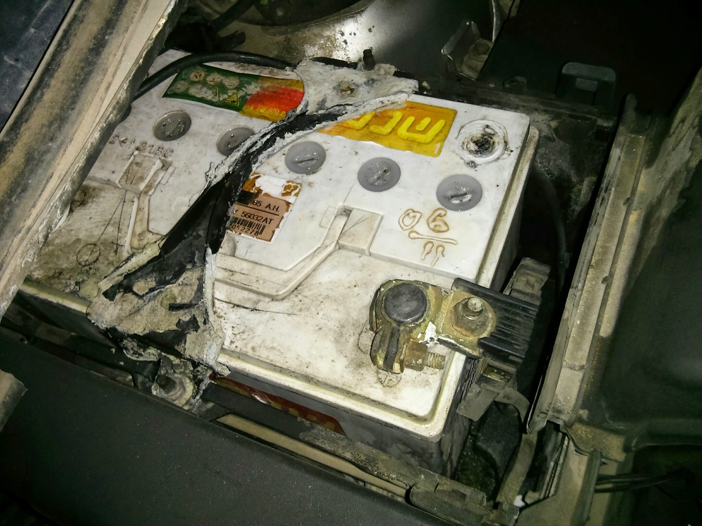

ברשותי מאזדה 5 שנרכשה לא מזמן.
צירפתי תמונה של המצבר המדובר.
המוסך אמר שהוא כבר עייף (אבל חשבתי לסחוב עוד קצת מסיבות כלכליות).
למה הוא כזה מלוכלך?
האם זה אומר ששנפ לא כאלו טובים או שהוא פשוט ישן מידי?
האם צריך להחליף אותו בגלל הלכלוך?
במידה וכן, האם מי שיחליף לי אותו גם ינקה את הלכלוך כחלק מההחלפה?
שטוף עם מים חמים (לא רותחים) ועבור עם מברשת להורדת כל הקורוזיה.
כנראה חסר אלקטרוליט וזה גורם לכל הקורוזיה הזו. את התושבת כדאי להוריד, לנקות היטב, לשייף ולצבוע.
רצוי לוודא שאין נזילה מתחתית המצבר.
להבא כשאתה קונה מצבר מומלץ לקנות אחד שלא דורש טיפול, וככה ייחסכו ממך המראות האלה. והוא גם לא יותר יקר, אם אתה יודע איפה לקנות.
מעבר לכך עשה חיפוש בפורום אם ברצונך ללמוד על אחזקת מצברים, מחיריהם, סוגיהם וכדומה.
האם זה בטיחותי שאוציא אותו בעצמי? אפרק את החיבורים ואנקה שם או שזה יכול להתפוצץ עלי, לשרוף איזה חלק, לדפוק את האזעקה או משהוא דומה? האם צריך חומר מיוחד בשביל הניקוי?
