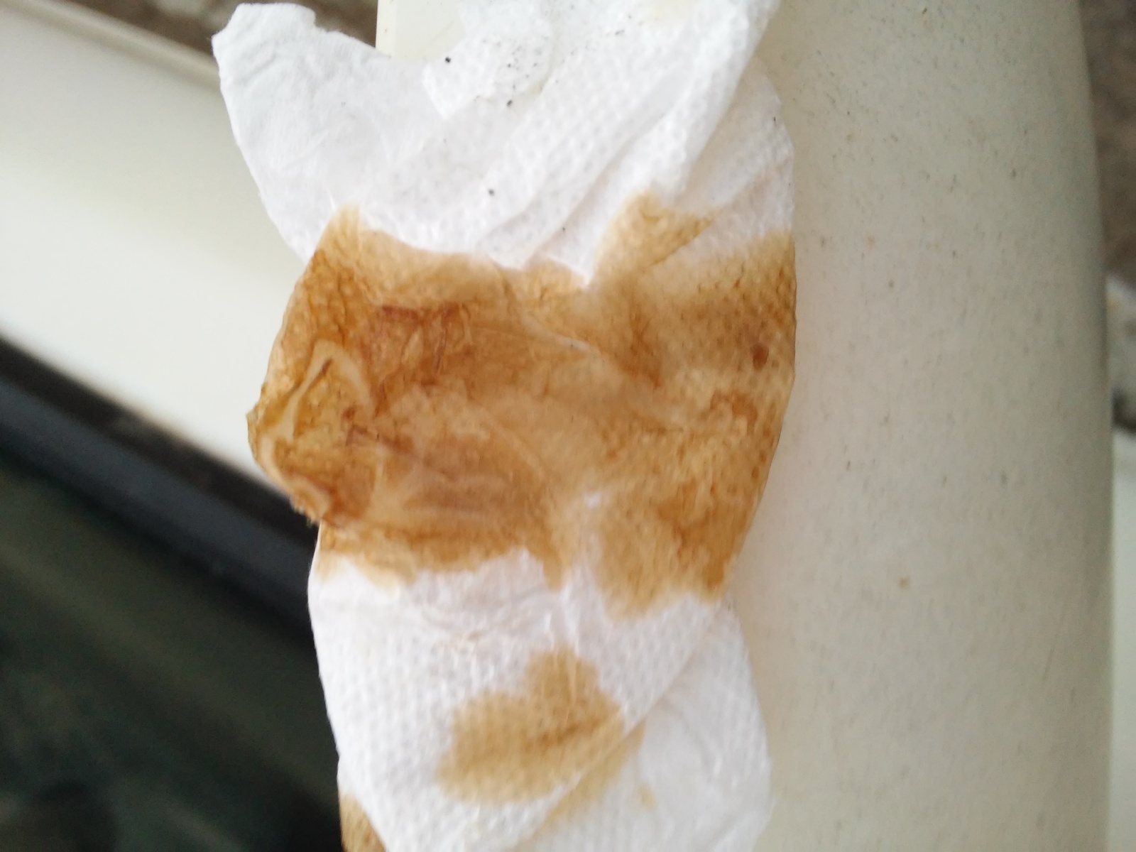

מקפיץ כדי להראות את צבע השמן, רק עכשיו יצא לי לבדוק.
ניגבתי את המדיד עם נייר וכך הוא נראה. סביר?

מצב השמן ( נוזל הממסרה נראה סביר) - אבל זה לא בטחון כי ימשיך להיות כך, לכן כדאי לבצע החלפה חלקית .
