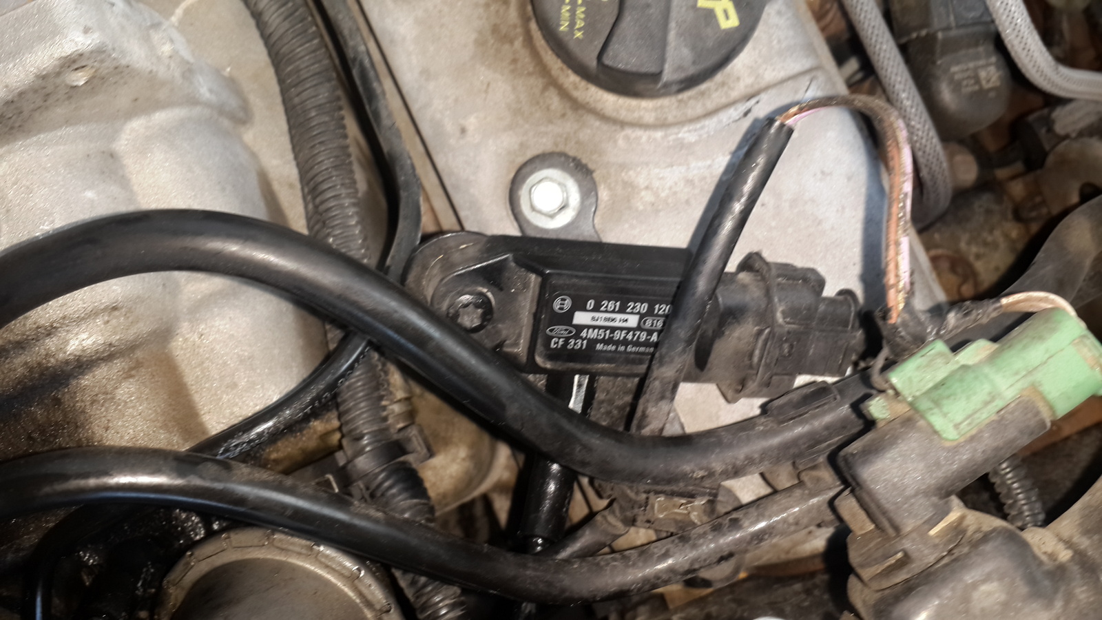

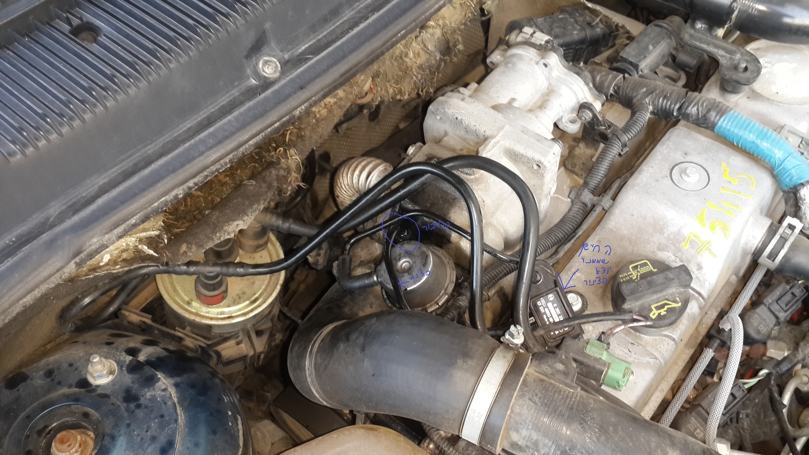

שלום הרכב הוא קונקט 2009 בתמונה רואים לדעתי את הטורבו ושם יש צינור שניכנס אליו עם חיישן ,כנראה אויר אן משהו.
הוא נקרע בחיבור ויש שם שמן או סולר שחור כזה.
מה זה? האם זה מסוכן?
איך לתקן?
אוקיי
עשתי גוגל וזה חיישן MAP שחובר לEGR . הצינור שלו נקרע ויש שם לכלוך כמו שמן. הנורה היא נורת אזהרה כללית בצבע צהוב\כתום.
הרגשתי ירידה בכח הרכב , אבל בסך הכל הרכב מתפקד.
השאלה העיקרית היא האם זה סובל דיחוי או שחייב לגשת למוסך מייד?
עדכון:
החלפתי את הצינורית שמחברת בין החיישן לשסתום ה-EGR והבעיה חלפה
אין נורת אזהרה , הכח חזר למנוע. נסעתי 120 ק"מ.
