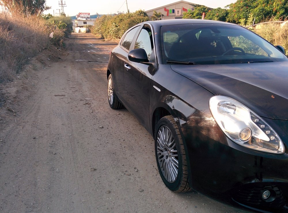

לקחתי אלפא ג'ולייטה שנת 2011 אוטומטית 1.4 דגם דיסטינקטיב עם 50000 ק"מ לבדיקה, הנה המידע שאיתו יצאתי אחרי ביקור במכון בדיקה, מוסך מתמחה ומכון פרונט (כולם מומלצים כאן בפורום):
1. הרכב עבר טיפול 1 בלבד ב 30k ק"מ (לפי הוראות יצרן)
2. מכון הבדיקה אמר שבולם אחורי דורש החלפה, המוסך אמר שהוא לא רואה צורך להחליף את הבולם
3. מכון הבדיקה טען שצריך לעשות כיוון לציר האחורי. מכון פרונט אמר שכנראה עוד חצי שנה אצטרך להחליף משולשים בציר האחורי
4. בבדיקת שמן מנוע, השמן קצת מעל המינימום
השאלות שלי הן אלו:
1. ידוע לי שטיפול אחת ל 30k הוא לא אידיאלי, האם אני צריך לצפות לבעיות ברכב? במנוע? האם יש הצטברת בוצה גבוהה?
2. מכון בדיקה אמר שהבולם חלש והמוסך אמר שהוא לא מוצא בעיה. איך אני מתייחס לשתי התשובות האלו? החלפת זוג בולמים עולה כ 4000 ש"ח עד כמה שידוע לי. האם זה אכן המחיר?
3. החלפת משולשים עד כמה שידוע לי עולה כ 4000 ש"ח לזוג משולשים. האם זה המחיר?
4. מדוע השמן לא נמצא במקסימום? האם הרכבים האלו "שורפים" שמן? האם זה אומר שהרצה לא התבצעה כיאות? יש בעיה אחרת? בעל המוסך אמר שזה תקין, ברכבי אלפא צריך להוסיף שמן מדי פעם. זה שהשמן קצת מעל מינימום אומר שנגרם נזק?
מעבר לבעיות האלו המנוע יצא מצוין, הקומפרסיה מצויינת וגם הגיר.
תודה מראש.
