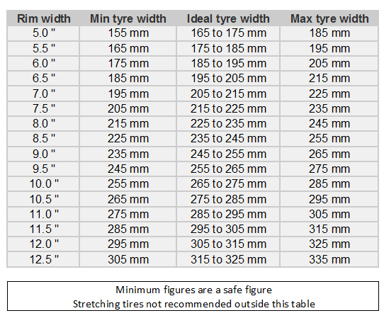

שלום.. ברושתי לאנטיס 2004. 2.0 קניתי ג"אנטים יד 2 עם צמיגים. הרוחב 8 195/15 הג"אנטים יחסית כבדים.. ואיפילו התנהגות הרכב השתנתה קצת (הכוח) באחיזה אני מרגיש הרבה יותר שיפור באופן משמעותי. ולשאלה.. הייתי בפנצ"ריה וברגע שנכנסתי עם האוטו הבעלים נדהם לרעה. " זה ענק, יורידו אותך מהכביש,זה בכלל של גיפ. וזה ישבור ויזיק לך לרכב" אני קצת מודאג מדבריו.. מה דעתכם? 10501779_930847910274752_4159371791747890799_n.jpg

לפי טבלאות התאמת צמיגים לג'אנטים, ג'אנט ברוחב 8 מיועד לצמיג ברוחב שבין 215 ל 245.
מעבר לכך שזה נראה מגוחך לא הייתי אפילו מנסה לתקוף סיבובים עם הג'אנט הזה, לא הייתי רוצה לגלות בדרך הקשה שהג'אנט מתקלף מהחישוק בדיוק באמצע העיקול. אני גם נוטה להאמין שהאופסט לא מתאים והגלגלים בולטים החוצה.

הנתונים שעשויים להיות בעייתים הם נתון רוחב הג'אנט (שהוא 8") ונתון האופסט (שאינו ידוע).
אלו נתונים שלרוב אינם נבדקים ע"י שוטר/בוחן רכב אבל אם הדבר בולט לעין הם עשויים כן לעשות זאת.
לגבי ענין הנזק, אם לא נוצר שיפשופים במרכב הרכב במהלך הנסיעה, הדבר היחיד שאנ ייכול לחשוב עליו כרגע הוא אולי אופסט לא מתאים שעשוי ליצור עומס נוסף על מערך המתלים. עד כמה זה משמעותי, לא יודע להגיד.

רואים בבירור שהצמיג לא יושב טוב על הג'אנט וסביר מאד להניח ששוטר/בוחן יורידו אותך מהכביש על זה.
לצמיג 195 מ"מ רוחב אתה צריך ג'אנט ברוחב של בערך 6" לא 8" (!!!).
תוריד את זה ויפה שעה אחת קודם.
בספר הרכב צריכות להופיע מידות מדוייקות של הג'אנט שיתאים לך במדויק.
אוקיי חברים תודה, אני יעלץ להוריד אותם :mm_sad:. תוכלו להגיד לי את המקסימום של רוחב צמיג וגודל, שאני יכול לשים מבחינה בטיחותית וחוקית. לא כ"כ הבנתי את הטבלה
