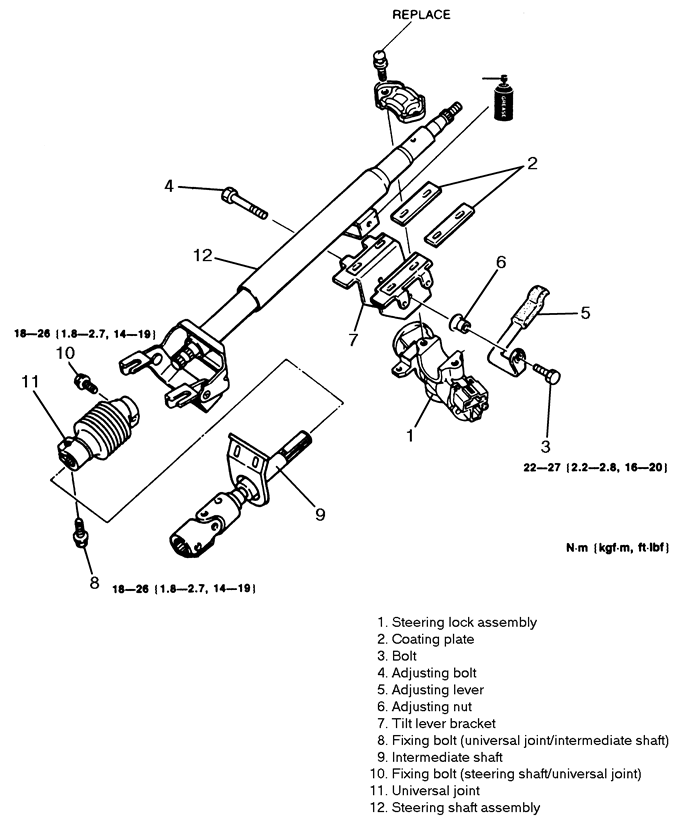

לפי מה שהבנתי צריך לפרק את הכיסוי התחתון (מצאתי שם 2 ברגים) או לחילופין אני צריך לבדוק אם יש חור שדרכו ניתן ללחוץ ולהוציא את כל המנגנון (צריך להכניס את הפתח למצב ON או ACC לזכרוני). וכמובן לנתק מצבר. זה מקריאה באינטרנט על פירוק כללי של מנגון ההצתה (לא מצאתי מיוחד למאזדה).
אבל אם יש לך מידע נוסף, אודע לך מאוד אם תוכל לשתף!
אנחנו מחליפים את החלק שמסומן במספר 1.
על ידי פתיחת שני הברגים שעל אחד מהם כתוב "REPLACE" (אגב, לא יקרה כלום אם סתם תבריג אותו חזרה,אבל אתה בכל מקרה מקבל שניים חדשים+לוחית עליונה חדשה) והסרת הלוחית העליונה ושני השימסים שמסומנים ב-2.
אחרי שתפרק אתה יכול להעביר את המתג החשמלי שנמצא מאחור, ואת הצילינדר. יחסוך לך לקנות חדשים.
כדאי מאד לנתק את הקוטב השלילי של המצבר לפני תחילת העבודה!

קצת קשה לי להבין מהציור למה כל המנגון הזה כל כך ארוך, אבל אני מאמין שאחרי שאפרק אותו אבין מה זה מה.
עריכה: אוקי נראה לי שהבנתי מה זה מה. זה כל המנגון של ההגה, כאשר מה שמסומן ב 1 זה מנגון ההצתה עצמו.

66-155 זה החלק החשמלי בסוויץ'. הוא נפרד מהחלק המכאני וגם נמכר בנפרד. כמו שאמרתי, אם הוא בסדר, תעביר אותו מהסוויץ' המקורי ותחסוך.
ההמשך המתכתי משמאל למספר זה החלק שמכיל את הקפיץ הסורר.
וכן, הוא מתפרק עם הברגים המסומנים ב-60-436 שמנתקים את החבק ממוט ההגה הארוך שרואים בציור שלי.
עריכה: עכשיו אני רואה שהמק"ט הוא אכן של הסוויץ' קומפלט, כולל החלק החשמלי.
