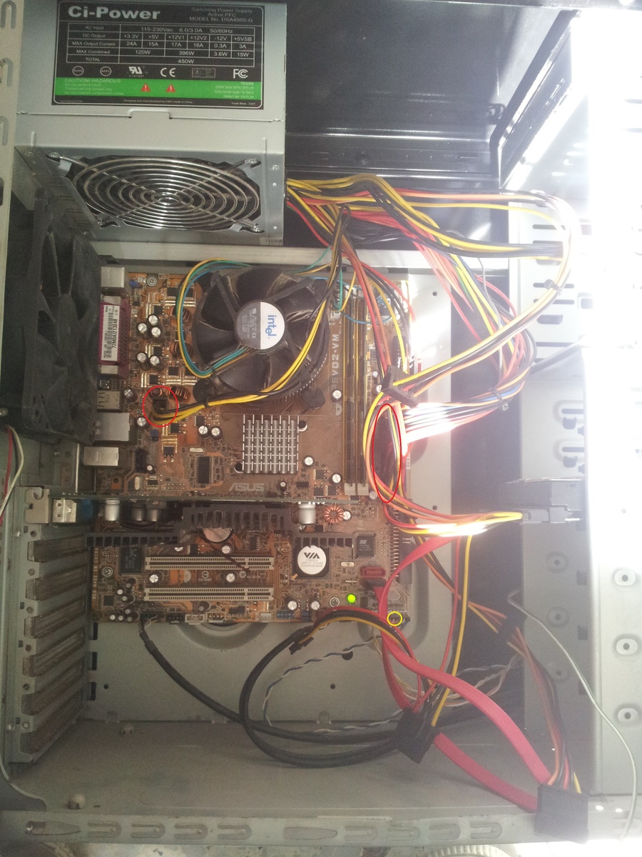

מדובר במחשב נייח. אם תרצו אצרף תמונה של פנים המחשב.

לא נראה שיש שם משהו מנותק. סימנתי בתמונה את החיבורים של ספק הכח (באדום) ושל כפתור ההפעלה, תבדוק שהם מחוברים כמו שצריך וגם את הכרטיס מסך.
יש! :wink:
איזה כיף, המון תודה לכם חברים יקרים!
המחשב עזר לעבוד.
ניתקתי את החיבורים שסימנתם לי פה, חיברתי מחדש. לפני חיבור דאגתי גם לנקות עם מחק (זכרתי שהמליצו פעם), והמחשב עובד!
איזה כיף. ממש תודה רבה לכם.
צריך לשמור את התמונה שאדע להבא איזה כבלים הם של הספק כח.
ממש תודה לכולם, פעם נוספת שאני נעזר בפורום הנפלא הזה ועוזרים לי בשמחה.

לא נראה שיש שם משהו מנותק. סימנתי בתמונה את החיבורים של ספק הכח (באדום) ושל כפתור ההפעלה, תבדוק שהם מחוברים כמו שצריך וגם את הכרטיס מסך..
רק הערה: החיבור הקטן הוא לא כפתור הפעלה אלא אספקת כוח נפרדת למעבד.
כנראה שפיספסת את הסימון שעשיתי בצד ימין למטה (בצהוב), שאחראי על כפתור ההפעלה (power switch).
