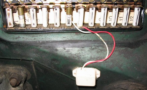

קונים זמזמם פשוט ומחברים חוט אחד לפיוז שיש בו מתח סויץ ופיוז שני של אור חנייה וכך הזמזם יזמזם אם אור חנייה היה דולק והסוויץ יהיה סגור

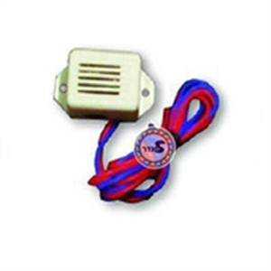

הזמזמים הפשוטים שעולים 10 ש"ח משמעים רעש חזק וצורם במיוחד, ממש לא נעים.
איזה זמזם התקנת מכני או פיאזו'אלקטרי ?
אפשר להוריד את עוצמת הצפצוף בצורה די פשוטה על-ידי הוספת נגד+קבל.
איזה כייף לי :)
מכאני.
הורדתי את עצמת הזימזום בצורה עוד יותר פשוטה על ידי ליפוף הזמזף באיזולירבנד :D
האמת שהיום פחות נפוצים הזמזים המכניים ואישית אני מעדיף זמזם פיאזו'אלקטרי.

אם כבר, החיבור שאני עשיתי נראה דומה למה שמופיע בתמונה. (כך נראה בית פיוזים של חיפושית, כמובן עשיתי חיבורים יותר רציניים ולא כמו בצילום).
