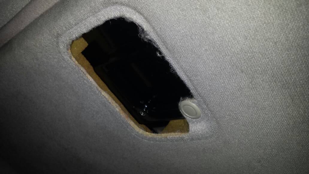

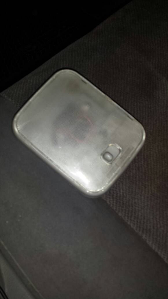

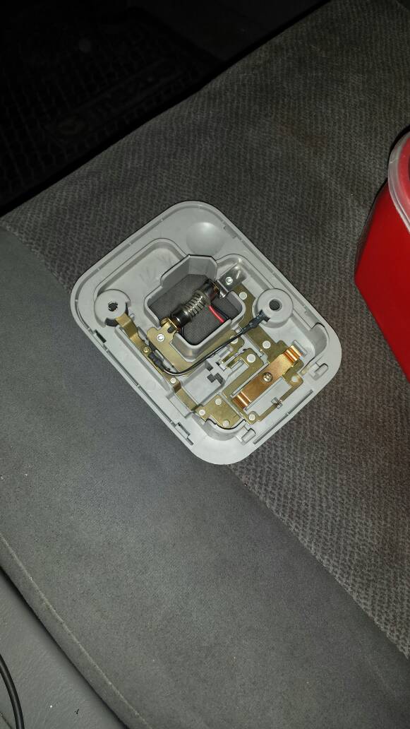

המפסק של תאורת נוסעים במרכז הרכב הפסיק לעבוד לצערי, נראה שהמגעים משופשפים והמפסק עשה את שלו.
איפה אפשר להשיג מתג כזה וכמה אמור לעלות?

בהמשך לנושא, אני חושד שהבעיה היא בפיוז כי ניסיתי לחבר מפסק בפירוקיה וגם בדקתי את הצמה בגג ונראה שלא מגיע חשמל.
מישהו יודע איזה פיוז אחראי על התאורה הזו?
או אולי יכול להסתכל בספר רכב? לי אין.
תודה
הייי מהמר על הפיוז 15A של הרדיו - בדרF הוא אחראי לחשמל של כל הקונסולה + תאורת הפנים.
אבל למה להמר? תבדוק עם טסטר פיוז פיוז מי שרוף, אם בכלל, ותחליף את השרופים.
פיוז רום היה שרוף אבל עוד לפני כן המתג כן פעל וההפעיל גם נורה מקורית וגם נורת לד. עכשיו חזר לאותו מצב והמתג לא עובד...כבר לא יודע מה לעשות
תבדוק שוב את הפיוז כי יכול להיות שיש לך שם קצר והוא נשרף שוב
