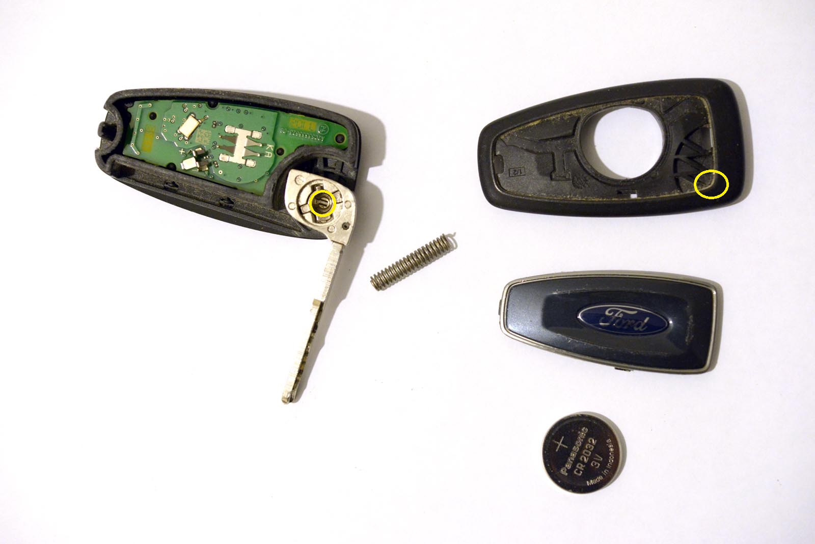

לאן הולך הקפיץ לכל ה$%&^?
שואל ברצינות.
מפתח פורד מודל 2012.
עמוס
צד אחד נכנס אל הצ'ופצ'יק שלוחצים עליו,
וצד שני נכנס אל הצד השני של הפלסטיק (הצד שלא רואים בתמונה)
סביר להניח שלקפיץ יש צד יעודי לכל אחד מהמיקומים, תזהה לפי הצורה של הקפיץ והצורה שבחלק התואם.
ממקמים את הקפיץ ומסובבים את הפלסטיק שני סיבובים, ואז סוגרים.
FIAT Punto SX75 1998 > Punto EVO active 2010 > Bravo sensation 2011
תודה ידידי עזרת לי מאוד.
מצאתי לבד את המקום הנכון של הקפיץ אבל הקטע של למתוח אותו לפני הסגירה לא עלה על דעתי.
היה צורך בלוקטיט כדי לסגור.
