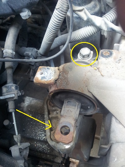

היום הגיע אליי חבר הפורום "אספ" על מנת להחליף בריכבו תושבת גיר/מנוע אחורית תחתונה שהייתה סדוקה וקרועה. ההחלפה בוצעה ללא קושי ועם סיומה יצאנו לסיבוב קצר לבדיקה. מייד עם תחילת הנסיעה בכל מכת גז נישמעה דפיקה לא נעימה. מייד הבנו שהרעש מגיע מתושבת הגיר העליונה (זו שיושבת מתחת למצבר). הורדנו מצבר ואת התושבת שלו על מנת לבדוק מה קורה ולא האמנו למראה ענינו - התושבת פשוט מנותקת לחלוטין מהתומך שמקשר בינה לבין הגיר. מה שעוד יותר מקומם ומרגיז זה שהתושבת לא מחוברת בכוונה וזאת ניתן להבחין על ידי כך שרואים שבצד אחד של התושבת לא קיים בורג אלא רק חור ובתומך עצמו איפה שהבורג כן אמור להיכנס פשוט יש בורג גזור וחלוד כאילו נוסעים כך שנים. בחור השני של התושבת קיים בורג קצר ולא קשור כלל לתושבת עצמה. פשוט הכניסו אותו בכוח לחור התושבת ובתומך עצמו באותו חור שאליו צריך להיכנס הבורג הזה אין אפילו הברגה אלא חור חלק וקצת שבור מסביב. דבר חשוב שצריך להוסיף ולומר: הרכב מטופל אך ורק במורשה מהיום הראשון עם כל הקבלות ואין זכר לתושבת הזו בקבלות.
אני מצרף תמונה שתבינו בגדול על מה מדובר. מה שמסומן בחץ זה החור ללא בורג שמתחתיו בתומך הבורג הגזור שלא רואים בתמונה. מה שמסומן בעיגול זהו הבורג שלא קשור לתושבת והוכנס בכוח וכניראה דפק את כל ההברגה של התומך שנהפכה לחלקה.
בסופו של דבר בלי הרבה ברירה פרקנו את התומך מהגיר ניגשנו לחרט שאני מכיר וב 150 ש"ח חילץ את הבורג הגזור והחלוד שהיה תקוע עמוק בפנים ובחור השני עשה הברזה חדשה והכל בא על מקומו בשלום. ממה שהבנתי מ"אספ" הוא עכשיו חושב שהרכב שלא לא מונע מרוב שהוא שקט. :)
חברים - גם אם מדובר על מורשה שזה המוסך שכולם סומכים עליו אל תורידו את העיניים ממה שעושים לכם ברכב. אם כל הכבוד לחלקים מקוריים הם לא שווים שהם לא מחוברים! קחו זאת כטיפ חשוב וכנקודה למחשבה כי במיקרה שכזה לא תצליחו להוכיח למוסך שהוא אשם בכך כי זה לא מורגש מייד.
