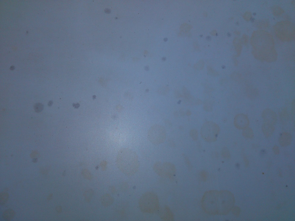

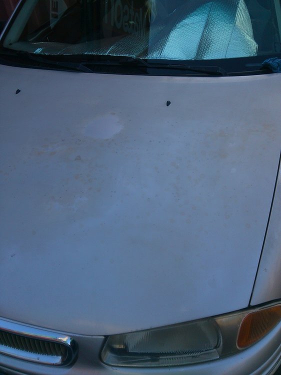

היום שמיתי לב שיש לי כתמים על מכסה המנוע, מעין נקודות גדולות בצבע בז'-צהוב ונקודות אפורות כהות. הכתמים האלה הם לא יותר מבני ייומיים-שלושה. ניסיתי להוריד אותם עם מטלית רטובה, אך הכתמים עדיין שם, במיוחד האפורים. מישהו יודע ממה יכולים להווצר כתמים כאלה? ואיך כדאי להוריד אותם?
האוטו הוא אוטו בצבע כסוף שנת 98, ישנם הבדלי צבעים ולכה שהתייבשה.
תודה
מטלית רטובה לא תעשה דבר,הלכה שרופה והדבר היחידי שאפשר לעשות בנידון הוא צביעה מחדש.
ולגבי הכתמים אני חושב שפלסטלינה תעמוד בזה ותסיר אותם.

תודה, אני אנסה.
ממה יכולים להיווצר כתמים כאלה?
התחמצנות, זיהום סביבתי, הזנחה, התיישנות, חניה מתחת לעצים, שכבת לכה עייפה.
אולי שילוב של כל אלו ביחד . הרי זה לא החל אתמול (אני מניח), מדובר בתהליך הדרגתי.

האמת שאני לא שוטף אותו מספיק, פעם בחודש במקרה הטוב. אבל זה רכב ישן, הצבע דהוי, וחלק מהלכה שרופה.
חונה איפה שיש מקום, לפעמים מתחת לעצים, לפעמים לא, אבל משתדל לחנות בצל, לפחות בחלק מהיום.
לתופעת הכתמים שמתי לב רק היום, ולא נראה לי שהם היו שם לפני שבוע..
לדעתי יש פה שתי בעיות שונות - גם התקלפות של שכבת הלכה וגם כתמים צהובים. נראה לי שהכתמים נוצרו כתוצאה מחומר כלשהוא שנשפך על מכסה המנוע, יש להם צורה של טיפות נוזל.
אני לא הייתי משקיע יותר מידי מאמץ בניקוי שלהן כי גם ככה מכסה המנוע "גמור" מבחינת צבע. אבל אם בא לך, קצת פוליש עדין או פלסטלינה צריכים לפתור את בעיית הצהוב.

תודה על התשובה, גם אני חושב שזה חומר כלשהו שנשפך על מכסה המנוע. אני לא מתכוון להשקיע בצביעת מכסה המנוע או האוטו, אבל אני כן אנסה פלסטלינה סינית כמו שהמליצו לי פה.
