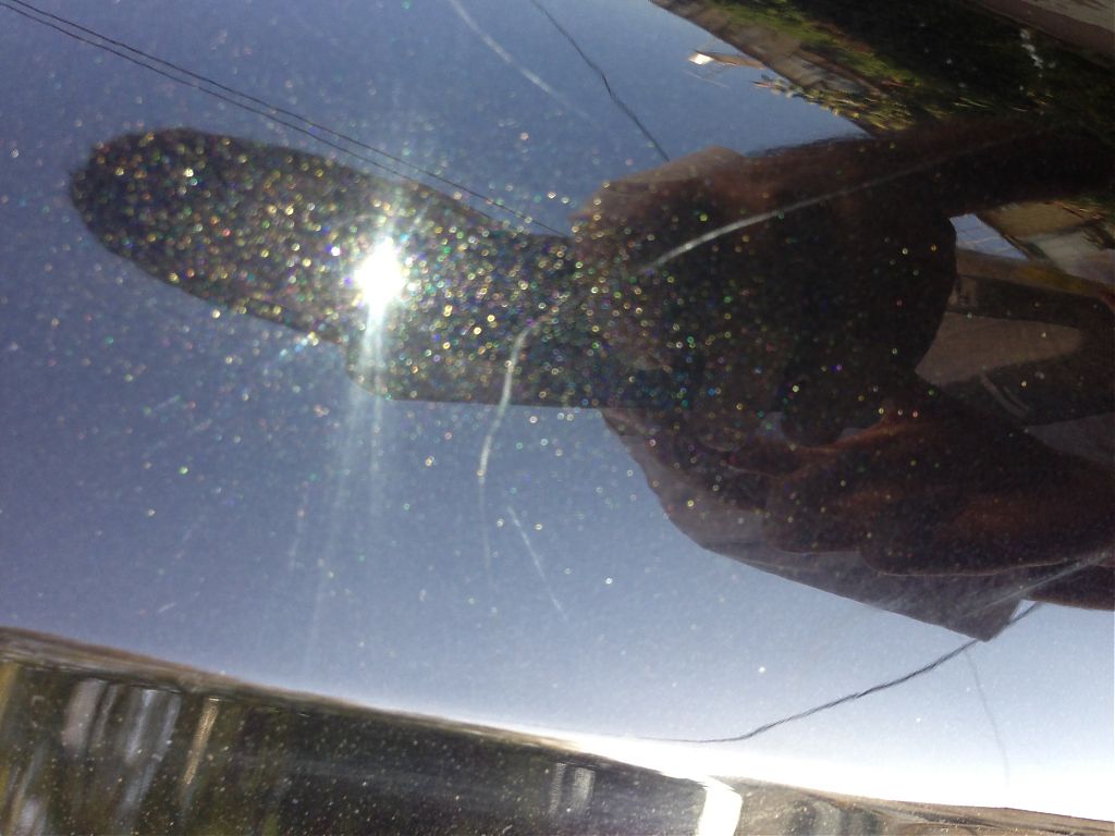

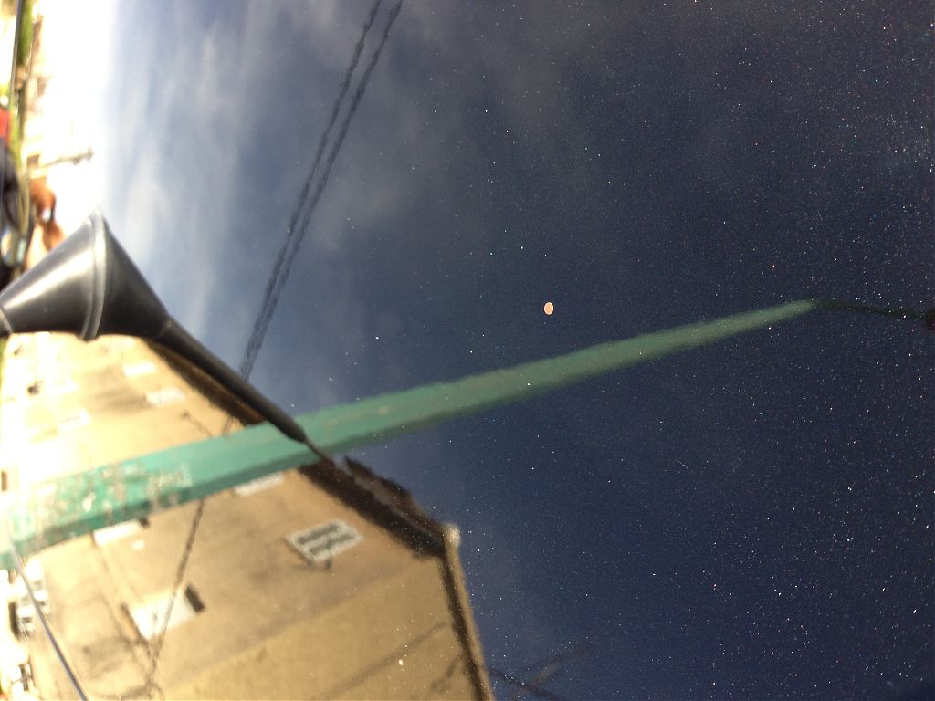

יש לי על הרכב נקודות חומות כאלה, ניסיתי עם פלסטלינה להוריד אותם, חלק ירדו אחרי שיפשוף של כמה דקות וחלק לא.
ניסיתי את הפוליש CARPRO FIXER במריחה ידנית עם פד מוקצף של מגווירס, אך ללא הצלחה.
שמתי לב גם שהפוליש לא ממש מצליח להזיז לצבע של הרכב במריחה ידנית, אפשר המלצה לפוליש למריחה ידנית שיכול להתגבר על הלקה הקשה? וגם כמובן שיוכל לעזור נקד הנקודות החומות האלה.

זה מעל פני השטח אני מבין, אולי זה צבע שעף על הרכב?

אין לי מושג מה זה, פלסטלינה לא עזרה ( מ EBAY), את הנקודות הקטנות יותר היא הצליחה להוריד, אבל את הגדולות לא.
ניסיתי פוליש של CARPRO FIXER לא נראה לי הוא מצליח להזיז ללקה של הסיאט.
ניסיתי לגרד לא עזר, ריססתי IRON X חיכיתי 10 דקות וניסיתי לשפשף ... לא הלך.
זה נראה משהו שלגמרי ניתן להוריד עם פלסטלינה..
יש כל מיני פלסטלינות החל מעדינה ואז אגרסיבית.
כנראה שהפלסטלינה שלך לא אגרסיבית מספיק ואתה צריך להשיג אחת יותר אגרסיבית או ללכת למישהו שיעזור לך עם זה.
הClear Coat של סיאט כמו כל VAG כי מאוד קשה ויהיה לך מאוד קשה לקבל תוצאות בעבודה ידנית.

מה הקשר ללקה אם אפשר להבין ?
כמו שאני מבין מהצילום, הנקודות הן מעל ללקה בכלל.
אין קשר בכלל ללקה, אלא רק לנקודות האלו (שאכן נראות כמו צבע).
נסה עם הULTIMATE COMPOUND של מגס ומטלית מיקרופייבר.
אולי עם טיפה מאמץ תצליח להוריד.
לא לשכוח ווקס לאחר התהליך.

אלון אתה צודק,
שיפשפתי עם פלסטינה נקודה נקודה וזה ירד אחרי מאמץ.
רכשתי את הספוג הבא: http://www.ebay.com/itm/140929641003?ssPageName=STRK:MEWNX:IT&_trksid=p3984.m1439.l2649
לדעתך בשילוב עם הULTIMATE COMPOUND , אני אצליח להוריד שריטות קלות?
תודה
אני הייתי מנסה שיטה אחרת,חבר פן [לשיער],וקח בקבוק קטן עם מים,תדליק את הפן ותחמם את הנקודה,במקביל תשמור את הנקודה שתמיד תהיה לחה,לאחר 2-3 דקות רצופות,תקח סמרטוט רטוב,ואיתו על ידי תנועות קטנות [וללא הפעלת לחץ חזק] של שיפשוף תעבור על הנקודה,זה אמור להוריד את הנקודה צבע בלי בעיה.
