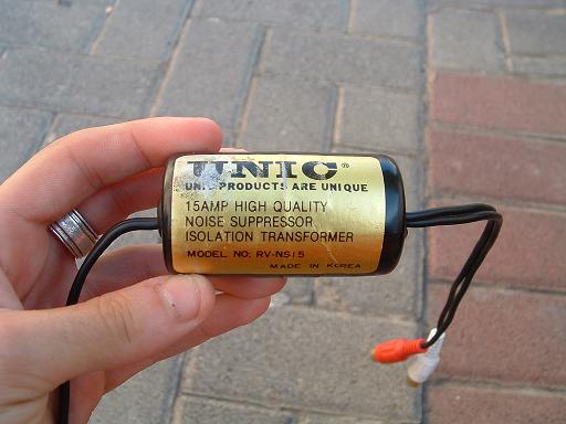

מה זה המכשיר הזה? ממה שכתוב עליו הוא אמור לנקות רעשים וכדומה, זה נכון?
המכשיר מתחבר משני צידו ליציאות RCA, כלומר לכניסת הRCA במגבר מצד אחד, ולסוף הכבל RCA מצד שני.
האים ההשפעה שלו באמת מורגשת?
תודה מראש לכל המגיבים.

איל אז מה שאתה אומר זה שאני לא צריך להתקין אותו ברכב אם אני לא שומע רעשי אלטרנטור במערכת?
איך זה בכלל היוני שהמכשיר משתיק רעשי אלטרנטור? לפי מה שהבנתי רעשים אלו נובעים מחיבור הערקה "לא בריא" והרי שהמכשיר מתחבר לRCA. מה הקשר?

רעש אלטרנטור נובע לא רק מהארקה לא טובה.
ברוב המקרים ולא משנה מאיזה סיבה הרעש עובר בRCA. ובגלל זה מחברים את המשתיק על הRCA, וככה הוא לא נכנס למגבר ולא יוצא ברמקולים.
קרא על רעש אלטרנטור בFAQ ותבין בדיוק איך זה מתקשר, לי אין כח לכתוב בפעם ה100. אתה יכול גם לקרוא כאן:
http://www.bcae1.com/glisoltr.htm
כמו שאמרתי הוא מסנן DC. אם אין לך רעשים אין לך מה לשים אותו. אם יש לך רעשים עדיף שתנסה לפתור את הבעיות בדרכים אחרות שכן הוא רק משתיק ולא מסיר אותם או פותר את הבעיה.

אהלן גבר בקשר למשתיק תלמד משהו זה חרטה ברטה לא שווה כלום הרי הרעשים באים מזה שהRCA שלך נוגע איפה שהוא בחשמל זה יכול להיות הרבה מקומות תעביר RCA כמו שצריך ולא תשמע שום רעש המשתיקים האלה זה נועד למערכות שאין ברירה שזה אומר שיש לך משהו כמו חמישה מגברים וזה המון חשמל קיצור צבע אותו בכחול וזרוק אותו לים או בירוק לירקון

אופל אל תשחק אותה מבין ומה זה הניגודים האלה???
חרטה ברטה-----זה רק למערכות יקרות
ובאיזה חשמל הRCA נוגע???
אני רוצה לדעת כי אני לא מבין במערכות אז בוא תחדש לי
אולי נוגע במרכב וגם אז אני לא יודע אם הוא יעשה רעשים אולי???
