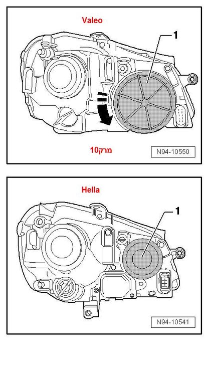

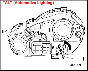

הכול אותו דבר חוץ מאשר תהליך ההרכבה והפירוק של המנוע לכיוונון גובה האלומה והמנורות.
אצלך ייתכן שהפנסים תוצרת HELLA או תוצרת “AL -Automotive Lighting
האם יש מק"ט על הפנס ?
מצורפת תמונה.
איזה כייף לי :)
לא ניתן לראות מק"ט על הפנס, וגם לא סמל של יצרן.
הפנס לא נראה כמו בתמונה (אף אחת מהן) אבל נראה לי שהבנתי מה הולך, תקן אותי אם אני טועה.
כל הפנסים יתאימו אבל. יש סוג שמגיע עם מנוע חשמלי מובנה כמו אצלי (כנראה מה שקוראים לו דגם בוש) והמנוע לא ניתן לפירוק (לפחות זה לא נראה כך) , וסוג שני (כנראה הדגם VALEO) שבו המנוע ניתן לפירוק ולכן הפנס מגיע ללא מנוע. אם רוכשים את הדגם השני כנראה צריך לרכוש בנפרד מנוע.
אני מניח שבפועל אם רוכשים את הדגם הראשון מקבלים גם כן פנס של VALEO אבל כנראה שעם מנוע מורכב ולכן גם המחיר.

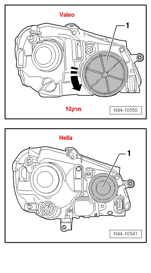

זהו השרטוט של הפנס שיש לי, ניתן לראות שמופיעים שם 2 סוגי מנועים כנראה לשני סוגי הפנסים
