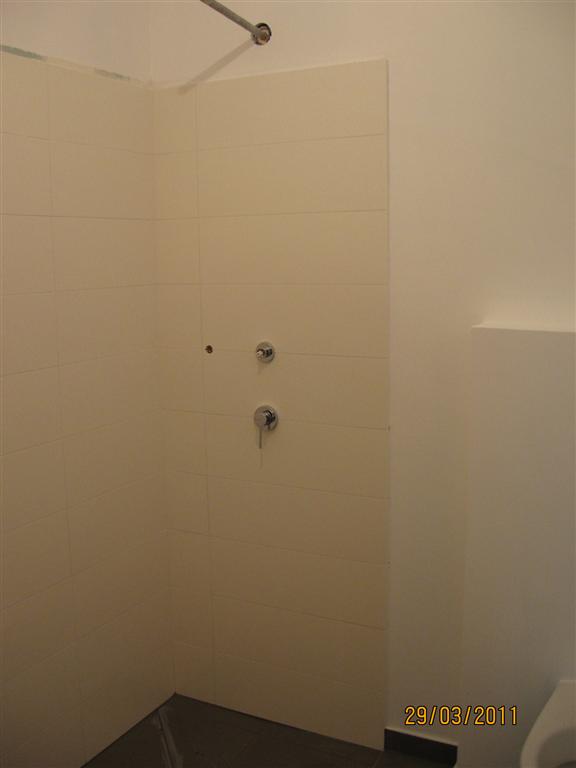

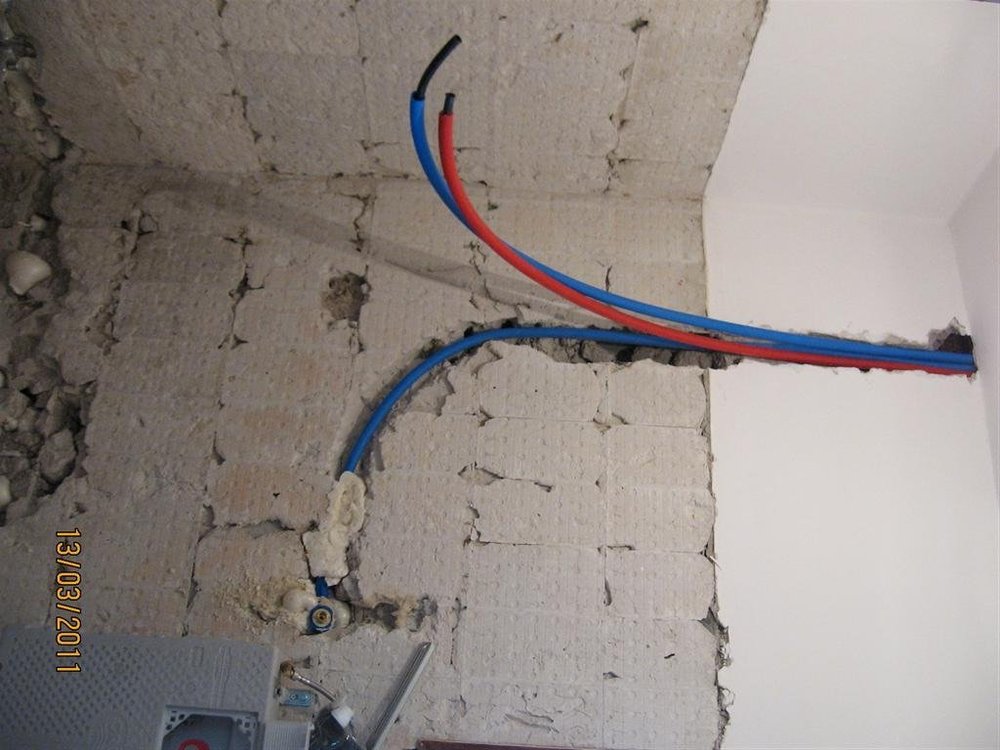

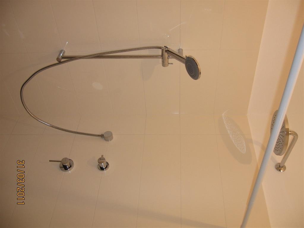

אגב, אין צורך להוציא את הצנרת הקיימת מהקירות, אתה פשוט יכול לבטל אותה ולהשאיר אותה קיימת ולהכין תשתית לצנרת פקס\SP במקביל אליה. כמו שציינתי קודם, צפה פגיעה באריחים וקח בחשבון שגם בקיר בלוקים יש חגורת בטון והדברים האלו לוקחים זמן ומלכלכים לא מעט.
צרפתי לך תמונות של תהליך דומה ברעיון למה שאתה הולך לבצע (פרוייקט שעשיתי לפני 7 חודשים בכפר-סבא).
בהצלחה :)
