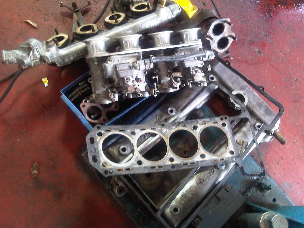

בהתחשב בהתנסות האחרונה שלך של פירוק ראש מנוע מסדרת 105, הפעם הקדשת לכך מספר מילים בלבד ("פורק ראש המנוע ונשלח לשיפוץ"):lol:
בהצלחה !
מכונית שנולדה וחיה בארה"ב בדרך כלל זוכה למי קירור איכותיים ולכן הראש נשלף בקלילות יתרה בניגוד ליותר מחודש של "מלחמה" במקרה הקודם :-).

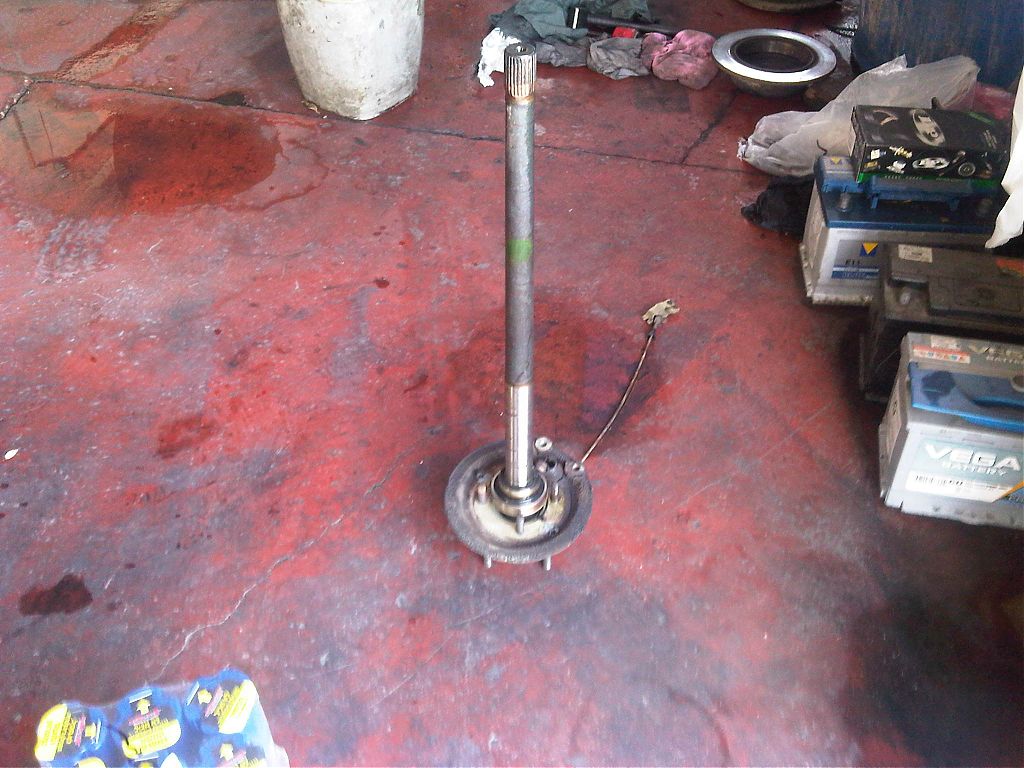

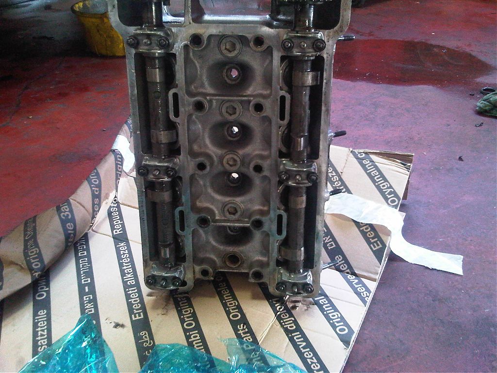

בנסיעה הראשונה הובחנו מספר תקלות, ראשית רעידות חזקות מגל ההינע (הדרייבשפט) ושנית (לצערי) כניסת קומפרסיה לתוך מי הקרור, ראש המנוע פורק ונשלח לשיפוץ, בגל ההינע הוחלפו הקופלונג והאומגה (החלק התומך כולל המיסב).

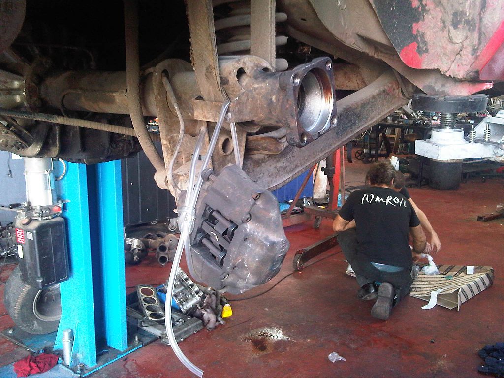

עוד כמה התפתחויות (לצערי בטח יהיו עוד, 15 שנים של עמידה במקום נתנו אותות ומופתים באלפא הזאת):
- הרדיאטור נוקה
- חלקי מעצור היד שהיו תפוסים שוחררו
- הוחלפו מחזירי שמן בסרן האחורי שנזלו

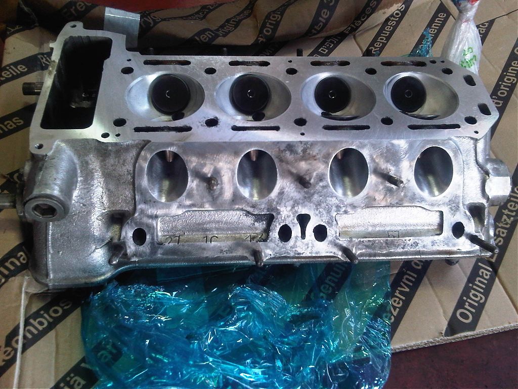

- הראש מוכן להרכבה, חדי העין יגלו כמה דברים נחמדים :-)
ליטשת מעברים?
תמיד רציתי מכונה לניקוי חול\מדיה כדי לדנדש את הראשים האלה...

אכן לוטשו המעברים והוחלפו הקמשפטים לארופאים (ועוד כמה סודות קטנים מבית היוצר...:-) ).
נותרה מערכת הפליטה הבעייתית שתוחלף בעתיד, קודם שנראה אותה נוסעת ללא תקלות.
