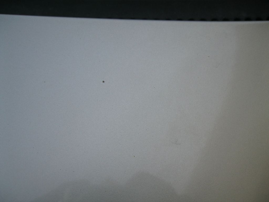

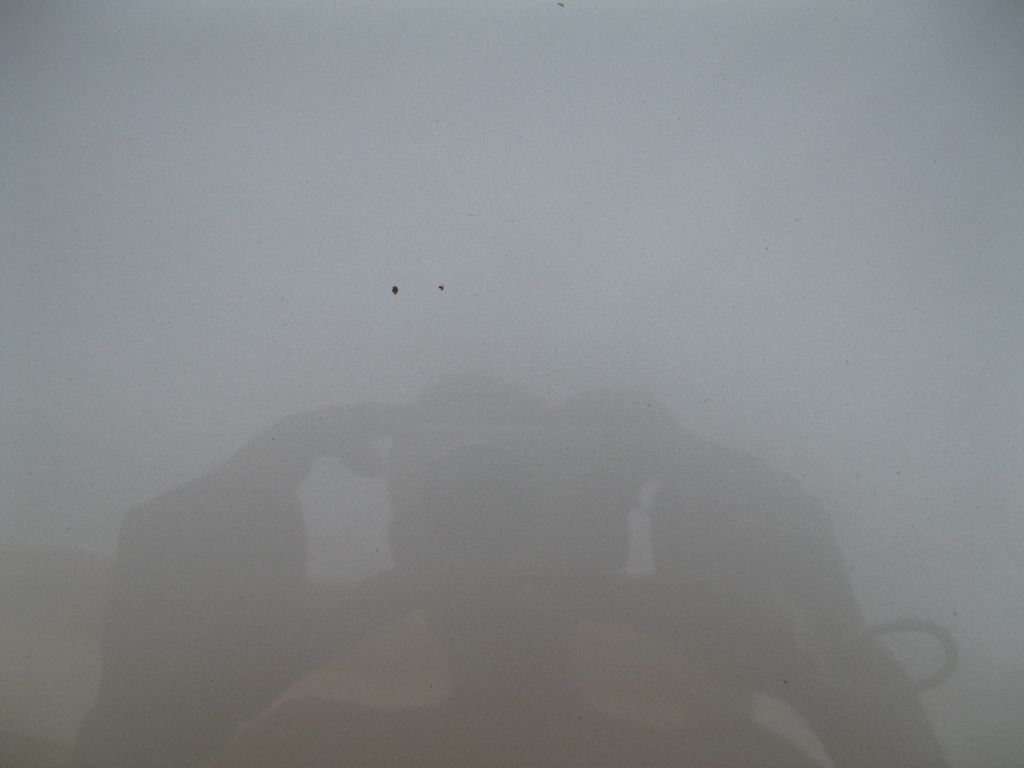

הוספתי שתי תמונות של החורים בצבע (כל פעם אני מגלה עוד!) למישהו יש רעיון מה גורם אותם?
ישנם כל כך הרבה גורמים שיכולים לפגוע בצבע והנפוץ ביותר הוא נסיעה אחרי משאית שמעיפה חול/אבנים על הרכב.
"הסטטיסטיקה הרשמית חושפת כי נהגי מכוניות ותנאי כביש בעייתיים, הם הגורמים לחלק משמעותי מתאונות הדרכים הקטלניות ב-2010 בהן היו מעורבים רוכבי דו-גלגלי". ynet
גם החתולים המסריחם האלה אוהבים לטפס על המכסה החם ועם הציפורניים שלהם גוזמות את הצבע.
