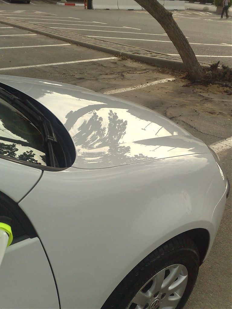

ולגבי תמונות מלפני - ההשתקפויות וההחזרים מעולים - זה עם ווקס איכותי P21S Concours שלקח מקום ראשון בפרימיום (באותו המבחן של 46 ווקסים) והוא באמת מדהים - יקר ושווה כל סנט - כל מי שרואה את הצבע חושב שהוא חדש לגמרי
http://www.p21s.com/products/bis_cw.html
נתן לי ברק והשתקפויות ששום ווקס אחר לא נתן
קובי
