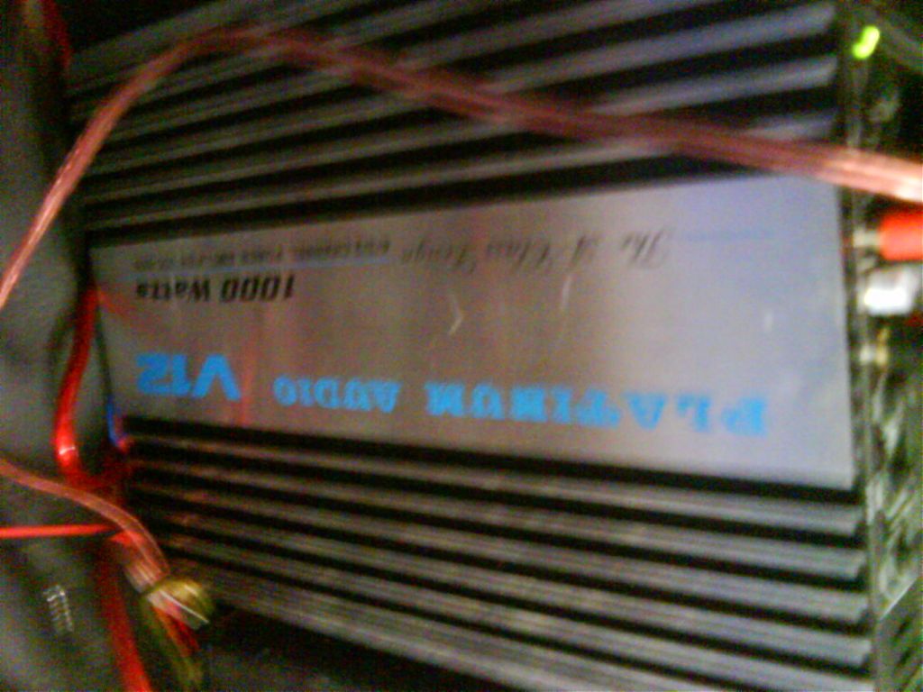

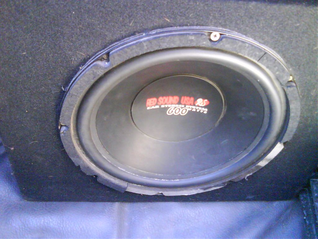

ערב טוב לכולם,קניתי מגבר חדש וסאב ביד 2
רציתי בבקשה חוות דעת שלכם לגבי שני המוצרים הללו,אני ממש אבל ממש לא מבין מה טוב ומה לא
אז בבקשה על תרדו עליי תודה,התקציב שלי מאד נמוך בגלל שאין לי הרבה כסף למשהו רציני,דרך אגב הסאב וה9\6 האחוריים יחוברו למגבר,האים זה ככה זה אמור להיות?
למגבר יש 4 יציאות נכון? מה מחברים אליו בדרך כלל?

לי היה את אותו סט בעבר.
לא בשביל לבאס או משהו כן? אבל הסאבים האלה נשרפים על סמול וימין.
בקשר למגבר אחרי כמה דקות של מוזיקה בעוצמה גבוהה המגבר יתחמם ויכבה.
עדיף שתחבר אליו רק את הסאב.

קודם כל אני גם בדעה שלך שמתחילים בקטן, וזה בדיוק מה שגם אני עשיתי,
רק שלי היה מגבר V15 שהוא פחות טוב, וסאב גרוע גם כן.
את המגבר שלך V12 אני מכיר טוב, יש אותו לחבר והא ממש מבסוט!
הסאב ישמע מרוח אבל לא נורא...
ואת החיבור תעשה כך:
את הסאב תחבר בגישור למגבר (את המינוס ליציאה אחת והפלוס ליציאה שלידה - היציאות שבקצוות, לא הקרובות האחת לשניה).
ואת שתי היציאות הנותרות תחבר לסט קומפוננט מקדימה.
חשוב שתיהיה לך במה קדמית!!! עולם אחר! אל תחבר לרמקולים האחוריים.
נ.ב - אם תצטרך סט קומפוננט 6.5" JBL, מצב מעולה, דבר איתי בפרטי.
שלום לכולם וחג שמח,תודה לכם אנשים אתם פורום נהדר אז ככה חיברתי את הסאב והרמקוליים האחוריים
למגבר ושומעים טוב לדעתי וגם אני קצת מופתע שיש עוצמה לא נמוכה בכלל,מה שכן הסאב לא עובד טוב כלומר בקושי
דופק ואני לא מבין למה,אולי חיברתי אותו לא נכון אני יודע שיש כל מיני כפתורים ומין גלגל כזה שקצת שיחקתי איתו אז זה מעלה ומוריד את העוצמה במגבר אז אולי מפה נובעת הבעיה.
הייתי שמח אים מישהו יוכל בבקשה להסביר לי איך מכוונים את הסאב נכון כדי שידפוק טוב חשוב לי מאד הבאסים.

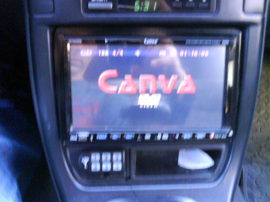

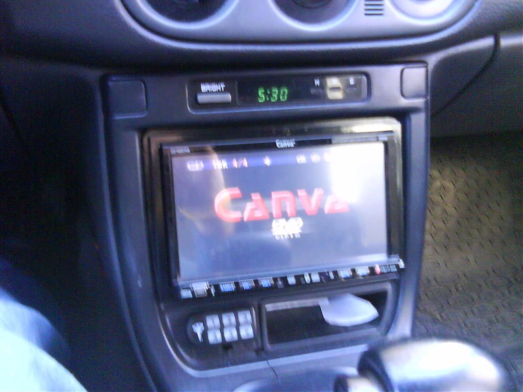

במחשבה שנייה חשבתי שאולי המכשיר החדש שהתקנתי מונע מהסאב לדפוק אני אצרף תמונה ואחכה לחוות דעתכם.
שוב תודה וחג שמח וכשר לכולם.

תשמע להתחלה זה לא רע בכלל,אני בזמנו לפני מספר שנים התחלתי מסאב אקספלוזן ,מגבר 4 ערוצים סופר סאונד,רדיו דיסק פשוט של בלנקפוט,קומפוננט ואובלים של קליפוניה בום,הכל ב800 שח .
מניסיון מתוק אומר לך שככה כולם מתחילים,מצעד קטנטן שהולך וגדל,אם החיידק תפס אותך זה רק עניין של זמן .
בדיעבד לאחור,כאחד שדגל בזבל הסיני בפורום וקידם אותו על דפי הפורום ובמפגשים,ובסופו של דבר הבין שאין קיצורי דרך,או כלום או הדבר האמיתי,מבט לעבר-לא הייתי משקיע בזבל סיני ,ביזבוז של זמן לטווח הארוך .8)
תתחדש .
:cry:IBIZA 20vT -נימכרה!:cry:
בחסדך רחם עליי,כוון אותי בצעדיי..
אסף שלום גבר יש לך אוטו מדהים ויפה שמור עליו אני מחבב מאד איביזות,עכשיו תשמע לצערי אין לי תקציב כרגע
בכלל לשדרג ותאמין לי אני חולה על מערכות לרכב זה מאד מעניין אותי אבל אתה יודע חייב כסף לכל דבר
אז כרגע זה מה שמורכב לי ברכב ואני יודע ומודע שזה זבל סיני אים אתה קצת מבין בחיבורים למגבר אשמח אים תסביר לי איך
מחברים את הסאב נכון ולא רק לדחוף את הRCA ליציאה במגבר אלא איך מכוונים נכון
תודה.
imprza new age
הגלגלת הזאת שהשפיעה על העוצמה היא הגיין של המגבר שקובע את ההספק שהמגבר מוציא.
קודם כל תסובב את הגלגלת הזאת עד הסוף שמאלה ככה המגבר על המצב הכי חלש שלו.
אח"כ תגביר את הווליום ברדיו דיסק\DVD שלך עד לשליש מסך הווליום האפשרי, ותתחיל לסובב את הגלגלת ימינה עד שתתחיל לשמוע עיווטים, אז תנמיך טיפה וזהו המערכת פחות או יותר מכוונת בלי להיכנס להיבטים יותר מסובכים.

שאלת שאלה פשוטה - אבל התשובה היא תמיד מורכבת.
האם המגבר הזה מסוגל להחזיק עליו סאב ורמקולים?
מנסיון - רוב מגבר המדבקה הללו נועדו לעשות דבר אחד - לתת הספק בצורה הפשוטה ביותר.
במילים אחרות ברוב המקרים המגברים מהברנז'ה הזו כן אמורים לעמוד במשימה של החזקת סאב וסט קומפוננט על הערוצים שלהם.
תמיד יכולים להיות יוצאים מן הכלל וגם יכול להיות שאו שהסאב שלך כבר לא במצב טוב, או שהוא בתיבה לא מתאימה או שכווני המערכת לא נכונים - או שהוא פשוט לא חיבור טוב עם המגבר הזה.
קודם כל תנסה לכוון את המערכת - כבה באס בוסט, תבדוק מה קורה עם הגיין של הסאב ושהוא לא חתוך בטעות על HPF כי הוא צריך להיות חתוך על LPF (רצוי בין 50 ל 60 הרץ), תנסה להפוך לו את החוטים.
תנסה להגביר אותו כשמחובר רק חוט RCA אחד למגבר ולא שניים (תבדוק גם אם יש כפתור "מונו" במגבר במקרה לערוץ של הסאב) - כן, אני יודע שזה נשמע מוזר - אבל חלק מהמגברי מדבקה האלה לא יודעים לסכום כניסת סטריאו ולהמיר אותו נכון ליציאת מונו לסאב - אז תנסה לעבוד רק עם כניסת שמאל או רק עם כניסת ימין לרגע (תדאג לכבות את הHU לפני כל ניסוי) ותראה אם זה עזר.
אח"כ תנסה להשיג את נתוני הסאב ותראה אם אולי כדאי לך לנסות לבנות לו תיבה אחרת (או להביא מחבר סאב חליפי - אפשר גם לנסות במפגש...)
תריץ עוד קצת חיפושים כאן על "כוון מערכת" ועל "כיול מערכת".
