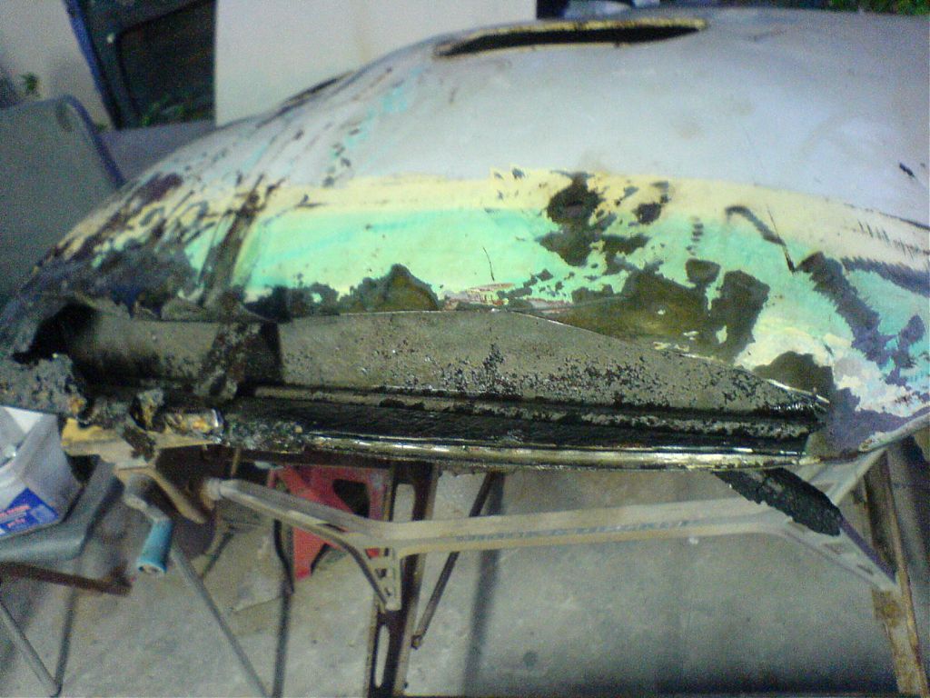

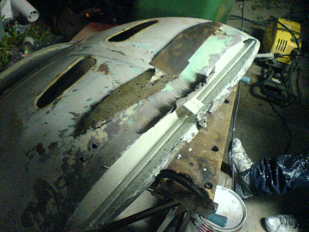

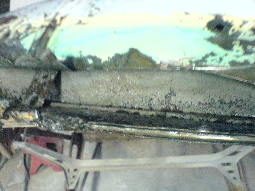

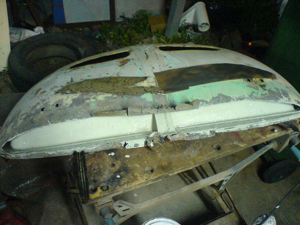

טיפול בחלודה ושחזור דלת
חומר אסלות וחצי חבית מכניסים את הדלת לכמה ימים
מוצאים אותה שותפים עם לחץ מיים ומקבלים פח נקי מחלודה
כדי למנוע חימצון מהיר יבוש בלץ אויר וניקוי בטינר
ואחרי היבוש צביעה בצבע יסוד תמרין (יסוד לאוניות)
שקט לשנים רבות

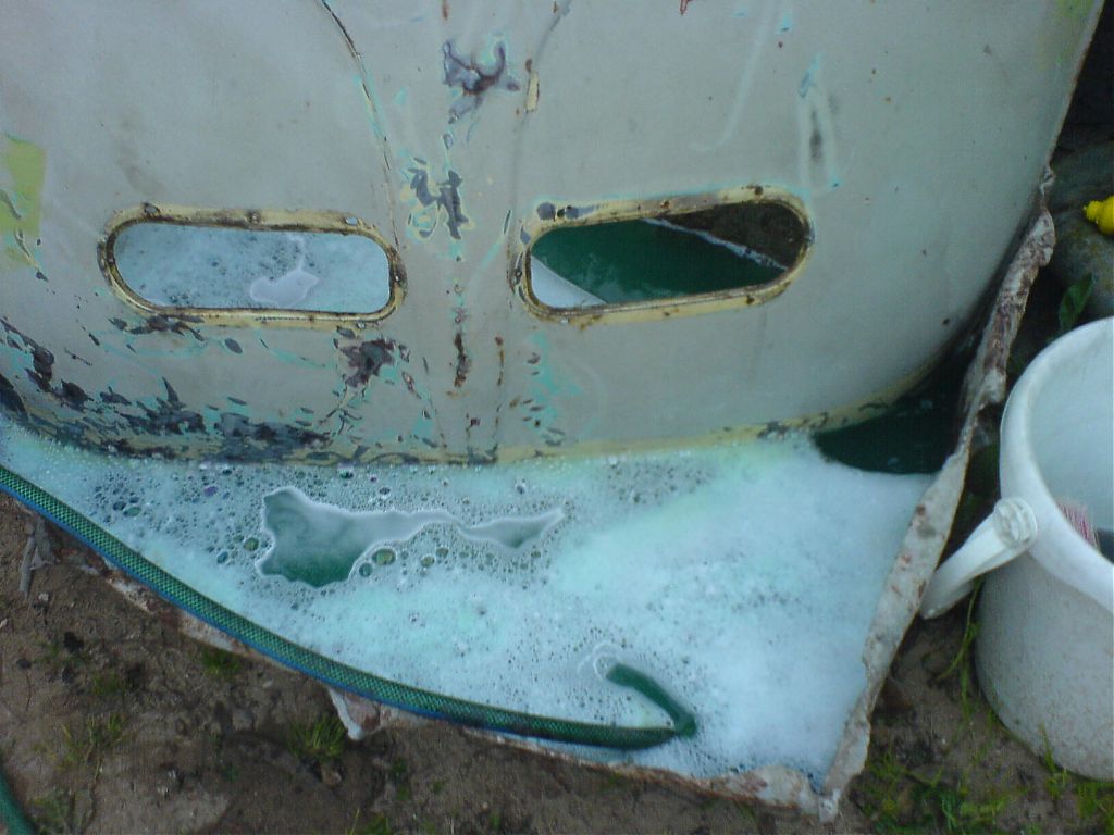

שקט לשנים רבות
אריה כל הכבוד על האומץ הרצון והיכולת.
מסתבר שאפשר גם אחרת.
אני מאמין שהתוצות הסופיות יהיו בהתאם.
בהצלחה.
