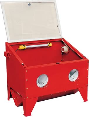

בעקבות שרשור שפתחתי כאן לא מזמן בנושא מציאת פתרונות לניקוי חלקים עדינים וחלקי אלומיניום, מצאתי את הפתרון, לפחות מבחינתי...
http://store.summitracing.com/partdetail.asp?autofilter=1&part=SUM%2D909051&N=700+0&autoview=sku
רוחב כ-50 ס"מ, גובה כ-73 ס"מ. המכסה הוא בעצם חלון לצפייה בחלק, מגיע עם אקדח ההתזה והצנרת, כפפות מיוחדות (מובנות), תאורה ועוד כל מיני...

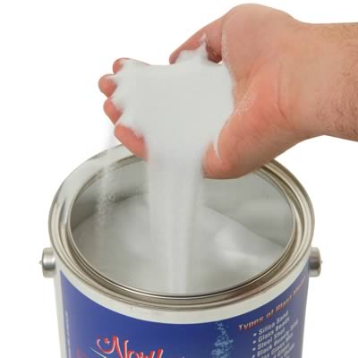

בנוסף הזמנתי גם רכיבי התזה:
חלקיקי זכוכית:
http://store.summitracing.com/partdetail.asp?autofilter=1&part=SUM%2D913111&N=700+0&autoview=sku
חלקיקי אלומיניום אוקסייד(טוב להכנה לפני צבע):
http://store.summitracing.com/partdetail.asp?autofilter=1&part=SUM%2D913136&N=700+0&autoview=sku

בל.כ. מוצע מתקן גדול למדי ב-1250 ש"ח לפני חומרים... אני אדבר איתם כדי לברר אם יש להם מוצרים קטנים יותר. ההזמנה שלי מחכה לאישור שלי על מחיר המשלוח, כך שזה הזמן המושלם לבטל אותה ולקנות בארץ הקודש... :lol:

ליאור כל דלי הוא 20 lbs
כמה דליים הזמת?

אני מניח שדרוש קומפרסור...באיזו עוצמה?

לניקוי חול דרוש קומפרסור וחזק!
יש לנו מכשיר כזה בשעתו חובר אפילו לשני קומפרסורים כדי לייצר מספיק לחץ!

לחידוד הדברים שכתב יוסי - קומפרסור מהסוג הקטן/אדום שמוכרים בהום סנטר אינו מתאים.
מניסיון!

מדובר במתקן קטן יחסית ולא בכזה שדרוש לניקוי חול של מכוניות שלמות... אני אתקשר אל החברה ההיא ואברר מה ההספק הדרוש לתפעול.

זה לא קשור לגודל המיתקן. זה קשור לחוזק ההתזה.
לחוזק "המכה" של החול שיוצא מהאקדח.

המלצתי לליאור ואחרים -עזבו את זה...
למשפחתי מפעל לגימור מתכת...לפני כ15שנה חיסלנו
את המחלקה לניקוי חול (חלק מהציוד הותקן בסדנת חובבים בשרון).
זו טכנולוגיה מסוכנת ומזהמת...ומשתמשים בה בעיקר כשרוצים איכות כלומר
החלקים עוברים גימור בציפוי אלקטרוליטי.(.אלודיין ואנודייז באלומיניום).
החלק חייב להיות מצופה בתוך שעות מניקוי החול....
למה להתעסק עם זה? זו טכנולוגיה פרימיטיבית..כדי להשיג תוצאות צריך קומפרסור שמשומש עוה כמה אלפים...ולא חסר כאלו שינקו לכם....גם במחירי טירה וקלנסואה....
