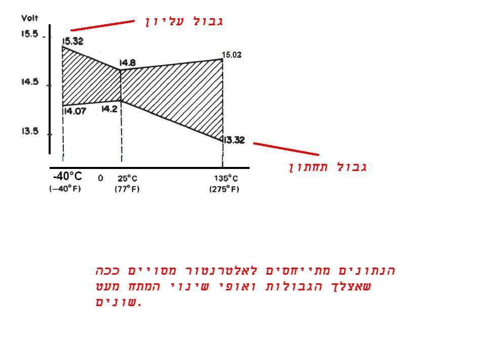

פתחתי את Autodata וראיתי שם שמתח טעניה נורמאלי נע בין 12.5 ל14.5 נראה לכם הגיניוני? - הנתון שמצאת באוטודאטה מתייחס לגבולות הקיצונים שמייצב המתח עשוי לעבוד בהם. או במילים אחרות מתח המוצא של האלטרנטור תלוי בטמפ' ויכול לנוע בין 13.3-15.3 וולט.
מתח של 12.5 וולט לא הגיוני מהסיבה הפשוטה שמתח המצבר 12.7 וולט ולא תהייה טעינה לעולם.
נ.ב חשוב לציין שהקיבול של המצבר הוא 60 A*H , ההמלצה של היצרן עומדת על 45 A*H. אתם חושבים שבגלל זה אולי מתח הטעינה נמוך? - לא
לנוחיותך צירפתי גרף המסביר בצורה יפה את הנושא.
המלצה שלי גש לחשמלאי לבדיקת האלטרנטור תחת עומס (למרות שיש לי תחושה שהוא תקין) ואולי יש לך נפילת מתח גדולה מידי בין המצבר לאלטרנטור.
האם הטמפ' שציינת הם סביבת העבודה או הטמפ' של המצבר?

מתח האלטרנטור מושפע בעיקר מהטפ' בה נמצא ווסת המתח שלו. אתה יכול להסיק שזוהי הסביבה הקרובה של האלטרנטור או הגוף שלו בקירוב.
לתשומת לבך בדיקת עומס אין בה כדי לקבוע באופן חד-משמעי את מצב המצבר. אם ישנה בעיית טעינה לאורך זמן זה יכול להסביר את התוצאות שקיבלת.
אני מתייחס באשכול אך ורק לאלטרנטור. הטמפ' בגרף מציינת את הטמפ' החיצונית שמשפיעה כמובן גם על הטמפ' של מייצב המתח.
