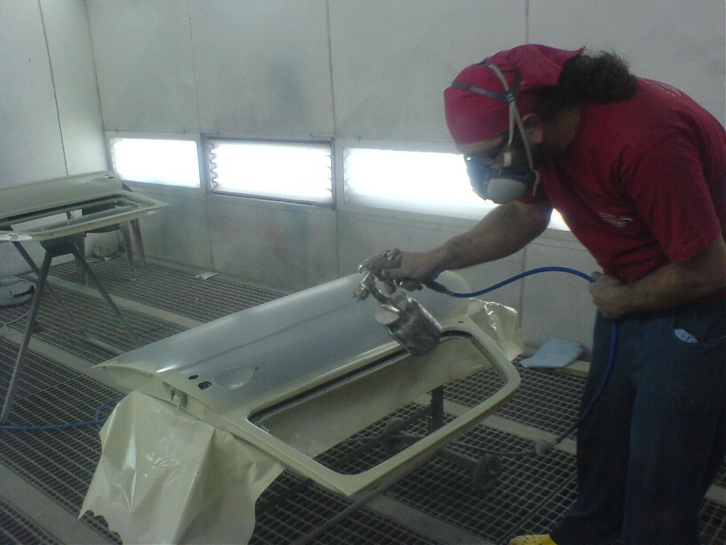

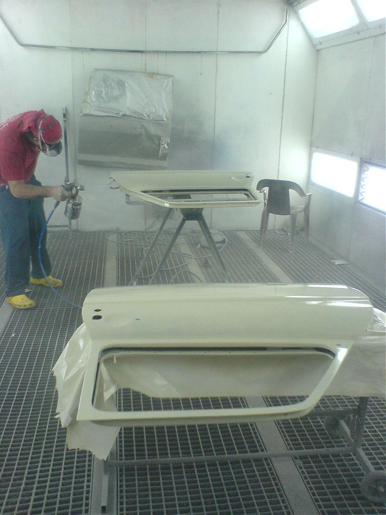

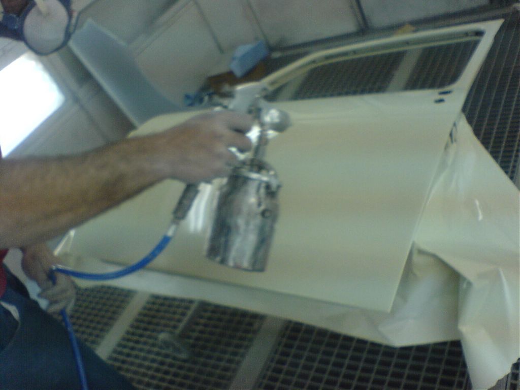

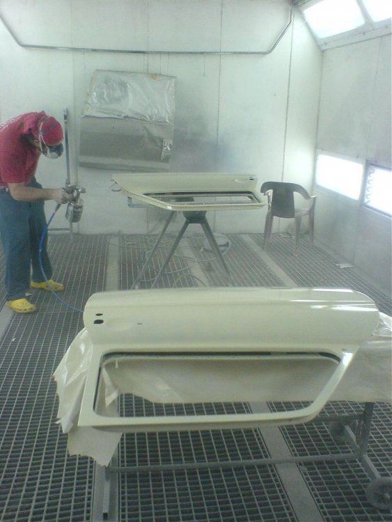

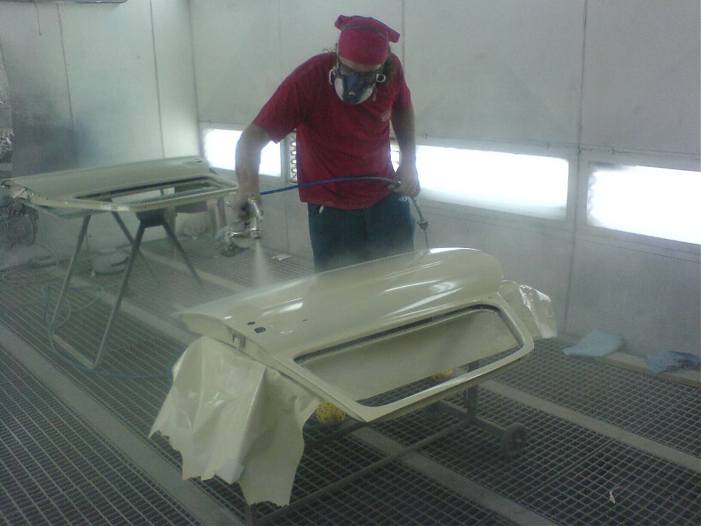

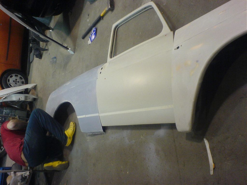

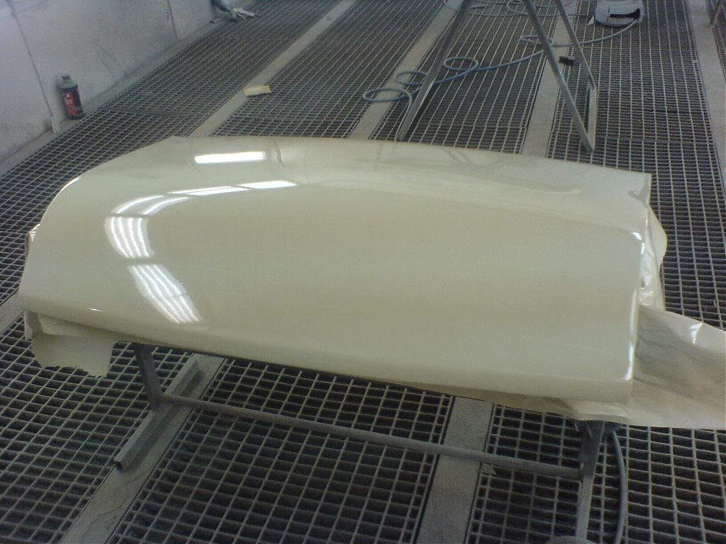

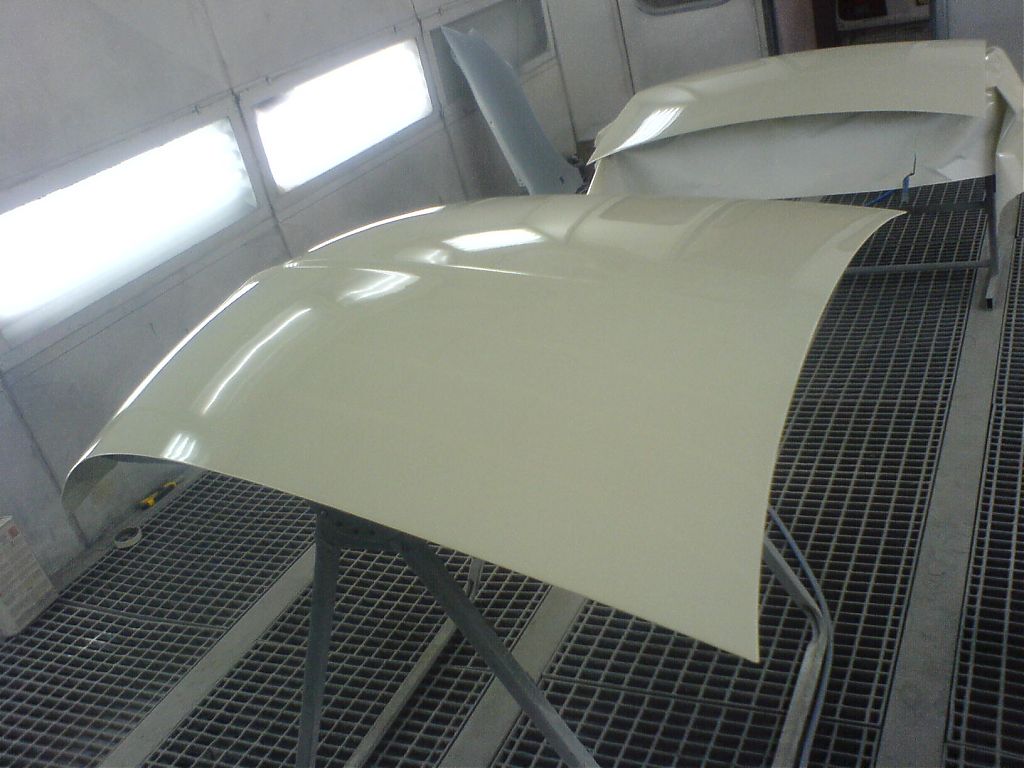

לאחר שבועות של עבודה היום התחלנו לצבוע את הרכב .

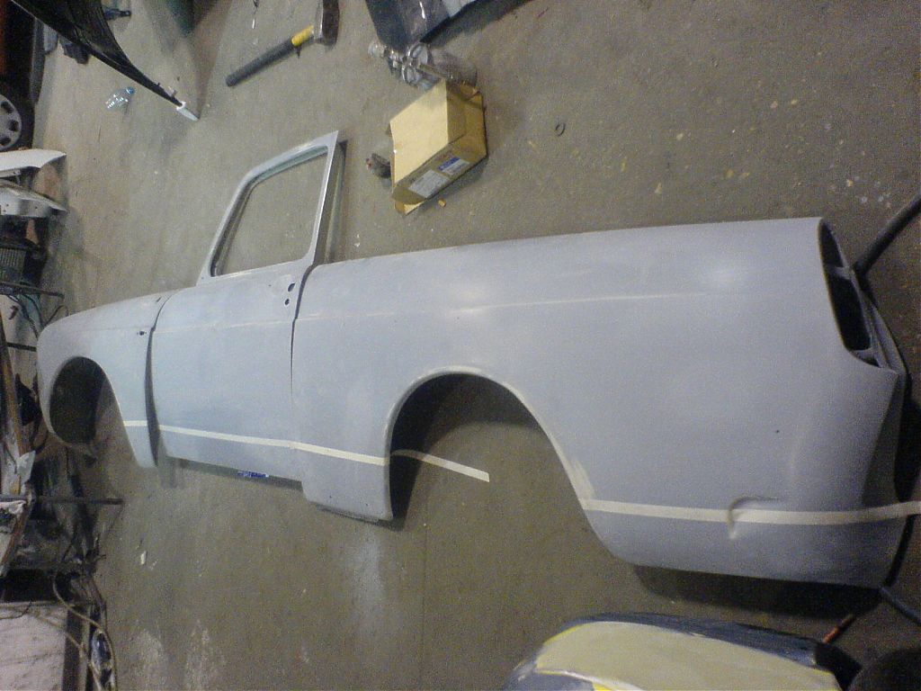

הרכב עבר פרוק כללי והתחיל תהליך של שיפוץ ריצפה ושילדה .
חיבור המרכב לשילדה ופחחות וצבע ברמה גבוהה

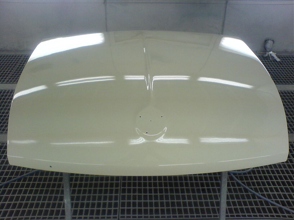

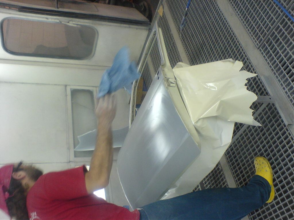

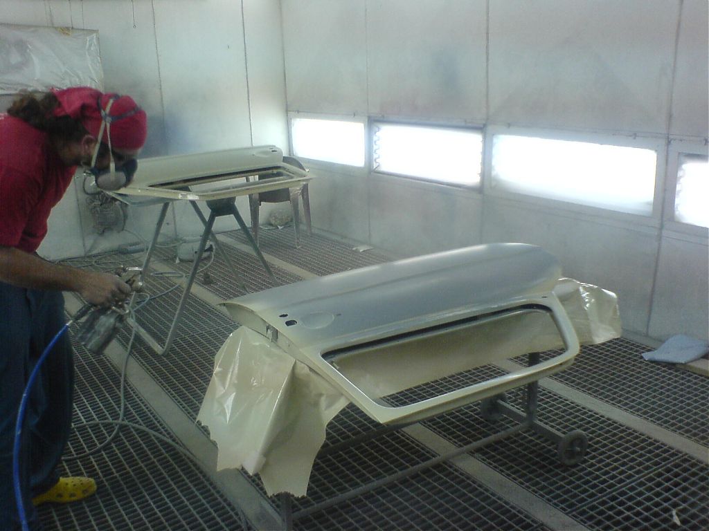

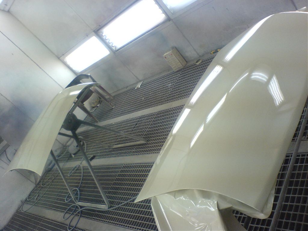

הנה כמה תמונות של תהליך הכנה לצבע וצביעה בתנור לפי מספר הצבע המקורי מהיצרן

לפי הקוד המקורי הצבע יצאה זהה אחד לאחד על נקודה אחרת .
מספר הצבע המקורי L87 ב PPG

לא עדיף לצבוע דלת במצבה הרגיל כלומר בעמידה ?? (השפעת הגרביטציה על פיזור הצבע)
ההיפך הוא הנכון,
צביעה של פח כשהוא במצב מאוזן גורם לפיזור הצבע ללא אפשרות לנזילות או ליצירת גלים בצבע.
