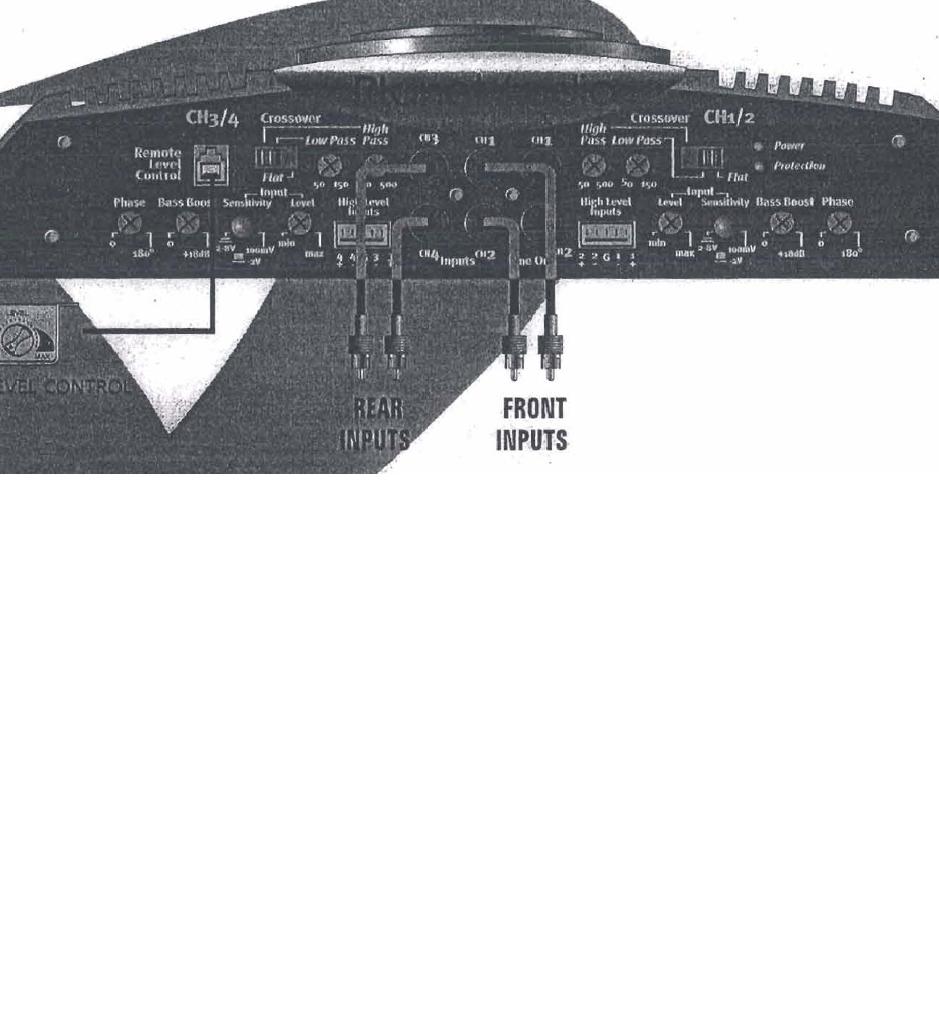

שלום לכולם.
מ 8 בבוקר אני מתקין את הקומפוננט החדשים שלי + מגבר ישן חדש = פלנט אודיו VX3004.
החיבור הוא חיבור אקטיבי דרך קרוסים פסיביים של ההיבריד דגם MX22.2 המאפשר חיבור 2 כניסות של מגבר (1 לטויטר ו1 לוופר).
הכל חובר כמו שרשום בספר. http://www.morelhifi.com/support/pdf/mobile/HYBRID_O.pdf
ועכשיו לשאלות:
1. מה אני עם הHPF בHU שלי? (6850) - מופעל - על כמה?, מנותק?
2. על המגבר עצמו : הכל הFLAT? , או HPF? מצורפת תמונה של הכיוונים על המגבר.
בינתיים זה מה שעולה לראש.
תודה מראש.
בוריס.
מההנחה שאתה עובד עם כל ארבעת הערוצים, אבל דרך הקרוס, שחותך את המיד מלמעלה, ואת הטוויטר מלמטה, בערוץ של המיד, בHU (קידמי) יש לחתוך באזור ה63 הרץ (תנסה מספר ווריאציות של חיתוכים), ובמגבר FLAT, ואילו לטוויטרים (אני מאמין שתשתמש בערוץ האחורי של הHU) אין לך חיתוך לא בHU ולא במגבר. בכל מקרה נראה שזו העבודה הראשונה שלך בצורה אקטיבית, אז תעזר בחבר עם ניסיון ותהיה עדין (לא נשמע טוב, מודה).

בכל מקרה אם אתה משתמש בקרוסים ולא בי אמפינג (קרוסיפ פנמיים של הHU) אין צורך להפעיל חתחים נוספים של מגבר ובHU כיוון שכל החתחים מתבצעים על הקרוסים, אם אכן תחליט להשתמש בHPF אתה רק תהרוס את האיכות בכך שתפעיל מנחת נוסף על האות ובכך זה לא יהיה איכותי.

זה לא בי-אמפינג אלא חיבור בי-וורינג = חיבור 2 ערוצי הגברה על קרוס פסיבי.
מורל מציינים על הקרוס BI-AMP בגלל העובדה שהקרוס מדרגתו בעל יכולת שינוע שיפוע התדרים בין הטוויטר לבין המיד באס ויכול לשנות את רמת החיתוך בין 6DB\סלופ ל 12DB\סלופ (דרגה שניה).
בפועל חיבור זה מניב תוצאה טובה יותר מאשר חיבור ערוץ הגברה אחד אבל יחד אם זאת יש איזשהיא דעה אחרת כפי שמיד אפרט:
אם נגביר את הכניסת INPUT המקורית נניח ב140 וואט RMS עם הג'אמפרים של 2 הקונקטורים(האדום והשחור שמגיעים עם הקרוס) או שנחבר הגברה של 2 ערוצים כל אחד 70 וואט RMS נקבל את אותה תוצאה בדיוק:) (או לפחות עם הפרש בלתי שמיע לחלוטין).
אם אין לך מגבר אחד חזק, אז כן אופציה זו היא טובה יותר כי אתה יכול לקחת מגבר 4 ערוצים בינוני(70-90 וואט RMS לערוץ) ולנצל את הסט עד קצה יכולתו.
אם היה לך מגבר אחד חזק באיזור ה130-140 וואט RMS לערוץ, אני הייתי ממליץ לחבר את אותו מגבר בלבד.
בכל אופן, המלצה אישית שלי היא חיבור הקרוס במעגל ההנחתה על -3DB, הרבה יותר נעים לאוזן.

הסלופ מייחס את "תלילות" נקודת החיתוך.
הרי HPF הוא אינו חסם או מעצור, הוא בסה"כ מייחס את ההנחתה בהרמוניה, כלומר חיתוך בHP של בסלופ של 6 \דיבי בתדר 80HZ = הנחתה של 6 DB כבר מ160HZ.
ככל שתלילות החיתוך גבוהה יותר כך יתקבל פילטר נקי יותר רמות החיתוך הנפוצות ביותר הן 12DB\סלופ, כאשר יש המגיעים ל24DB/סלופ וגם 48DB/סלופ אבל זה ניכר בד"כ בפרוססורים ו קרוסים אקטיביים.
את הוופר תחתוך ב50-63 HZ בHPF, ואת הטוויטר תחתוך בHPF קרוב ביותר לנקודת החיתוך המקורית (1800HZ) אם ניתן.
זו ההמלצה שלי בכל אופן.
ניר

את הוופר תחתוך ב50-63 HZ בHPF - דרך HU או במגבר?, ואת הטוויטר תחתוך בHPF קרוב ביותר לנקודת החיתוך המקורית (1800HZ) אם ניתן.- לא ניתן, ב6850 אין אופציה כזו, או שאתה מדבר על המגבר?

ניר, אחלה הסבר, רק הערה קטנה לגבי "ככל שתלילות החיתוך גבוהה יותר כך יתקבל פילטר נקי יותר". בדרך כלל "תלילות" גבוהה יוצרת עיוות בנק' החיתוך.
לכן נהוג להשתמש בקרוסים של 12-18DB לאוקטבה בחיתוך Mid.
וב-18-24DB בחיתוך של סאבים בהם העיוות פחות משמעותי.
