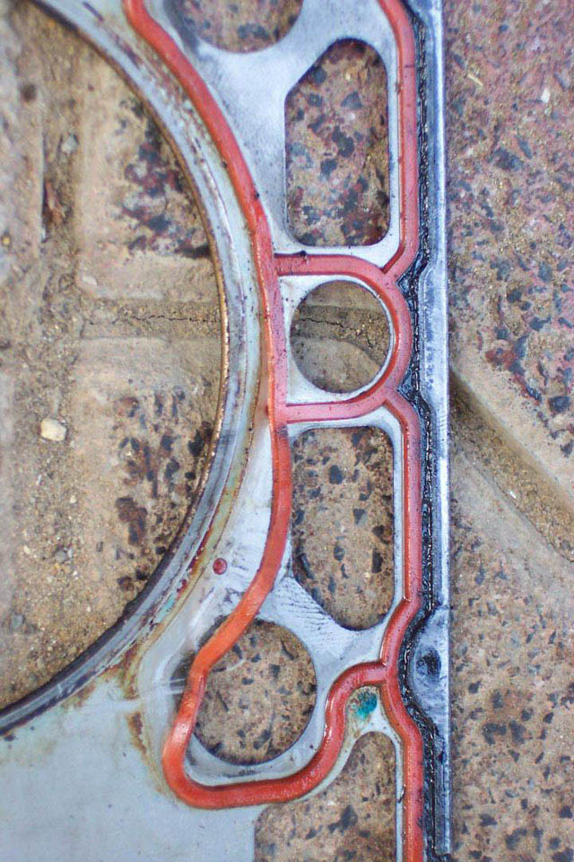

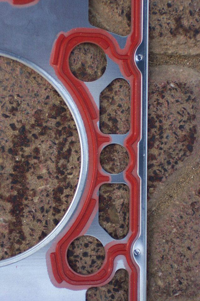

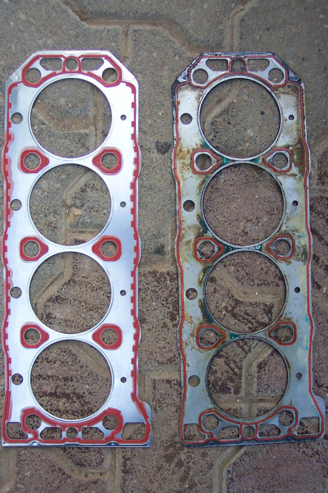

מניסיון מר של כמה פעמים,יש הבדל גדול בין אטם ראש מקורי לחליפי, כמו כן יש להחליף ברגים במידת הצורך, הברגים מתארים
