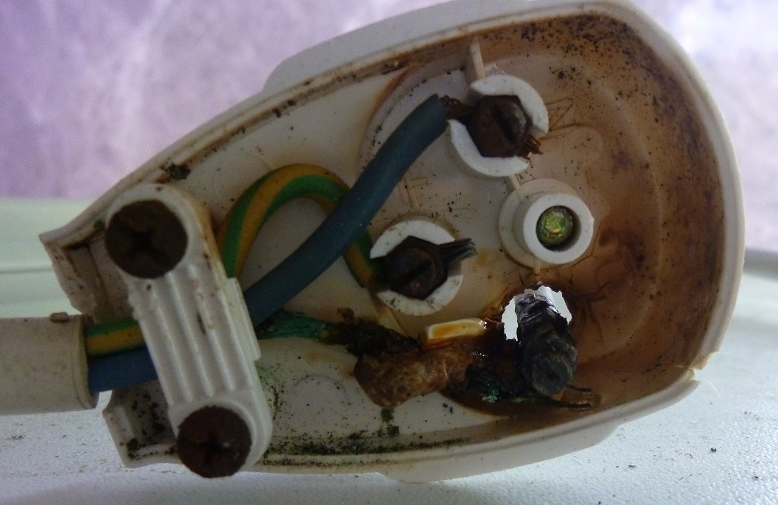

אתמול החלפתי את מייבש הכביסה שלי למייבש אחר. המייבש מחובר למפצל תלת אשר מחובר לשקע כח (16 אמפר) בנפרד ממכונת הכביסה. על המפצל יושבים מטענים של מברגות, ובחרתי לפצל את השקע של המייבש ולא של המכונה במקרה - השקע הנ"ל היה קרוב יותר למטענים ואפילו לא שמתי לב איזה מהמכונות אני מפצל (הכביסה או המייבש). השקע בקיר הוא של וויסבורד של 16 אמפר (והוא נראה חדש כביום הוולדו), המפצל הוא סיני זול שאמור לעמוד ב-16 אמפר והתקע (אשר הורכב בארץ ככל הנראה) של המייבש גם הוא אמור לעמוד ב-16 אמפר וגם הוא נראה סיני. להלן איך שהמפצל והתקע נראים: מיותר לציין שעל שניהם יש תו תקן ישראלי, והזרם המוצהר הוא של 16 אמפר (די והותר למייבש הכביסה שלפי המפרט צורך 3000 וואט, או פחות מ-14 אמפר). כמו כן, החיבורים של התקע נעשו בלי חיבור סופיות לחוט השזור (וככה זה נראה מבפנים): כמובן שהמפצל והתקע יילכו לאחר כבוד לפח (אפילו שהמייבש תקין לחלוטין והוחלף על לא עוול בכפו. המשתמש הבא שלו יצטרך לחבר לו תקע חדש (בתקווה בצורה תקנית יותר)), אולם עולה השאלה כיצד בדיוק זה קרה (המייבש המשיך לעבוד עד לרגע ההחלפה). האם החיבור של החוט השזור בהברגה ישירה ללא סופית גרם להתנגדות הולכת ועולה? איך בכלל אפשר לדעת האם מקור הבעיה במפצל, בתקע או בשניהם? או שזה פשוט עניין שהמפצל והתקע אינם באמת עמידים בזרם של 16 אמפר כפי שמצויין עליהם? אם כך הדבר, האם למישהו במכון התקנים יהיה אכפת ממצא שכזה (שכן על שניהם מתנוססת ה"ת" של מכון התקנים)? ונ.ב. אחרון - כמה קרוב הייתי לשריפה בחדר הכביסה?
