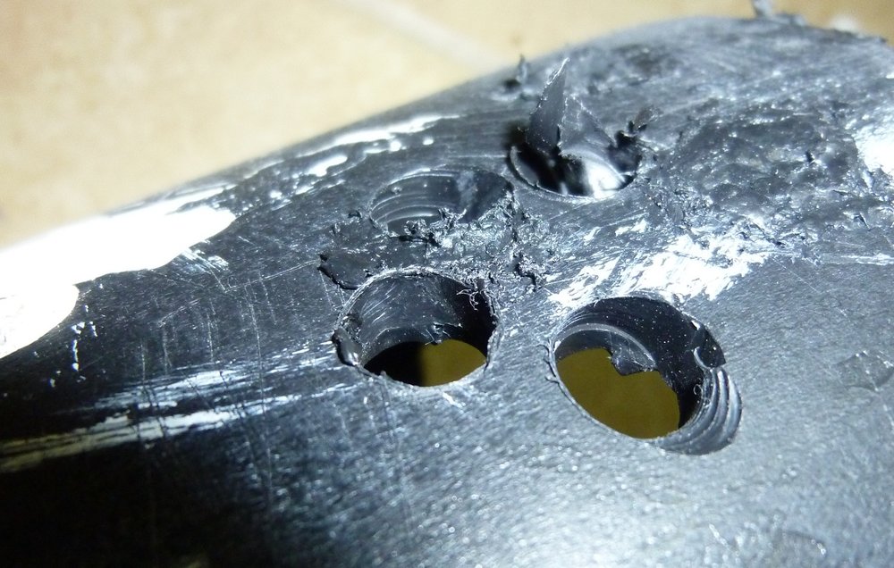

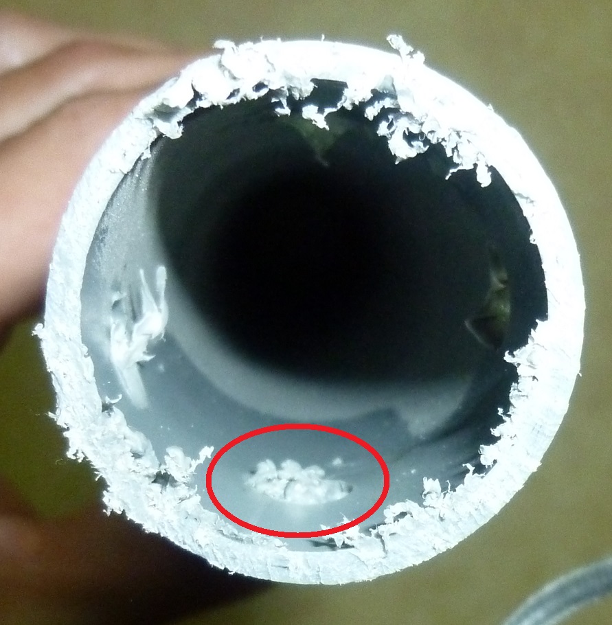

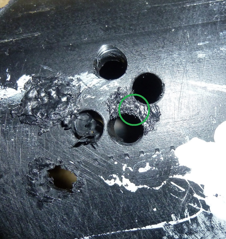

מצטער על העיכוב הרב, אבל הינה התמונות. זהו הצינור המדובר: זהו החור: זה דוגמה של חימום יתר בצינור אפור, בשימוש עם בלואר: זה דוגמה לתיקון לדוגמה בחור שקדחתי דרך אותו צינור בדיוק (חתיכה של צינור נשם שבלטה בגינה סיפקה את הדוגמית). קדחתי חורים באותו קוטר (8 מ"מ) ומילאתי אותם בהלחמה. מה שמעניין בתמונה זה החור הירוק, אותו מילאתי. שני החורים שחופפים את החור הירוק נקדחו על מנת לבדוק איך המילוי נראה (תמונה אחרי): וזה דוגמה של פנים הצינור אחרי המילוי (זאת אומרת הצד הפנימי של החור אותו מילאתי). בתמונה צינור ניקוז אפור: וזהו התיקון בצינור בקיר. בגלל הקיר הצמוד והברזל היה קצת יותר קשה להגיע מכל הכיוונים בצורה מיטבית, אבל עדיין התוצאה טובה:

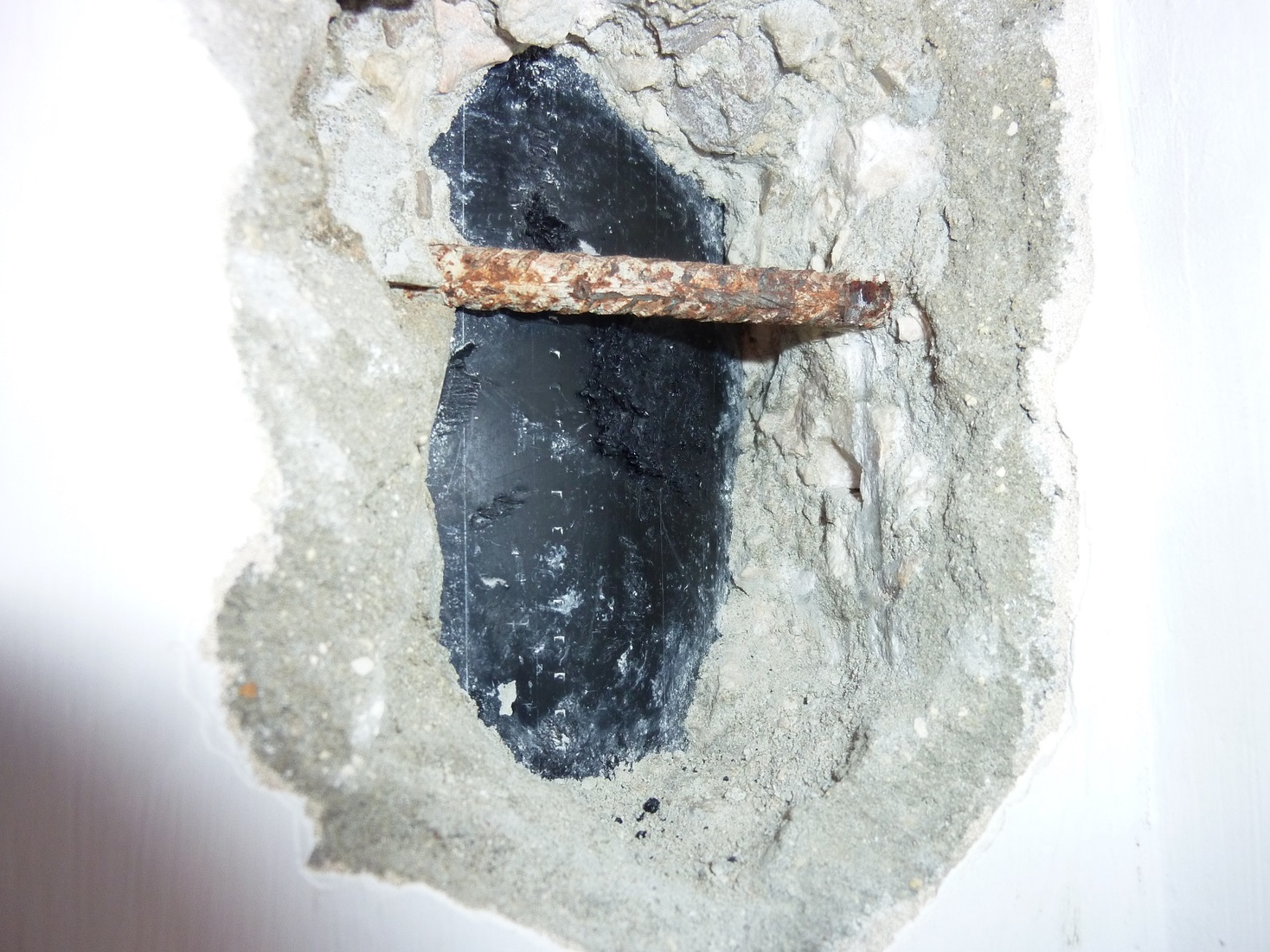

ראשית, כמו שכבר אמרתי, הבית הוא בית פרטי, כך שאין שכנים מעליי. בנוסף, בדקתי כבר מה בדיוק מתנקז לצינור הזה, וזה כולל את האמבטיה, המקלחון ושני האסלות שבקומה השנייה. הכיורים שבקומה השניה כנראה מגיעים גם לשם אבל לא ווידאתי את זה. שנית, הצינור ייצוק בעמוד קטנצ'יק שמחזיק רק את החלון שצמוד אליו. ליד הצינור יש קיר בטון רחב שמעליו החגורה של התקרה, כך שאני בספק אם זהו עמוד קונסטרוקטיבי. בכל מקרה לא פתחתי פתח גדול מידי, אלא רק קצת יותר גדול מהקדח הראשוני. אני מניח שהכוונה היא לטיקסופלט או להיבריפלקס, שניהם מבית מיקו, אשר אכן מדביקים פוליאתילן. סופר 7 רגיל לא מדביק פוליאתילן, וחבל לטעון אחרת. ככל הנראה ישנה הדבקה מסויימת, וייתכן מאוד שלשימוש שלי זה יספיק (עקב העובדה שזה צינור ניקוז אנכי), אבל אני מאמין שכל העולם לא טועה, כך שלהשתמש בחומר שבמפורש לא מתאים נראה לי כפתרון שאינו מיטבי. גם את הכיוון הזה בדקתי, וזה אכן נראה כמו פתרון טוב. לתפוס את הפקק עם דבק לבטון מסביב ככל הנראה ייתן מענה טוב ולאורך זמן, אבל גומיות סופן להתייבש ולהתבלות. בסופו של דבר בחרתי באפשרות של הלחמת פלסטיק. היתרון של הלחמת פלסטיק (אם בוצעה כראוי) הוא בהחזרה מלאה של הצינור לאותו מצב - פלסטיק תרמופלסטי (כמו פוליאתילן שאינו מוצלב) מולחם בצורה מצויינת, כאשר אחרי החימום הפלסטיק חוזר למצבו הרגיל, ללא שום שינוי במבנה המולקולרי. עשיתי מספר ניסויים בצנרת אפורה (שמסתבר שהיא פוליפרופילן, ולא פוליאתילן, אבל החומר והרעיון דומים), ולאחר מכן בחתיכה מאותו צינור (צינור פוליאתילן שחור). קדחתי חורים באותו קוטר (8 מ"מ) וניסיתי שיטות שונות למלא או לאטום. להלן הרשמים: כלים - ניסיתי עם בלואר, מבער ומלחם של אלקטרוניקה. מבער - חם מידי וקשה לשלוט בחום שלו. אולי מבער קטן (של תכשיטנים) ייתן תוצאות טובות יותר, אבל שלי גדול יותר ולא הצלחתי איתו כלל. קל מאוד לשרוף את הפלסטיק. בלואר - נותן חום לא מספיק ממוקד. שוב, השתמשתי בבלואר "תעשייתי" (בגודל של פן בערך), ויש דגמים קטנים יותר עם פייה קטנה בהרבה בקוטר. לפי בדיקה באינטרנט, למלחמי פלסטיק על אוויר הפייה בקוטר של פחות מס"מ, ואצלי זרם האוויר בקוטר של בערך 2-3 ס"מ. התוצאה של זה היא חימום של חלק יחסית גדול, מה שמקשה על עבודה בשלבים - אזור של כ-3-5 ס"מ מתחמם ומתרכך. מלחם (רגיל של אלקטרוניקה) - השתמשתי במלחם פשוט מאוד בהספק של 30W עם ראש שפיצי רגיל (כזה לדוגמה). המלחם נותן חום נקודתי מאוד וממיס את הפלסטיק במהרה (נגיעה של שניות בודדות), מבלי לחמם יותר מידי. מלחם עם בקרת טמפרטורה יש להגדיר לאזור של 300-350 מעלות צלזיוס (מכאן, עמוד 12). לא בדקתי את הטמפרטורה של המלחם שלי, אבל הוא מתקשה בהחלמות של חוטים עבים ובהשוואה למבער קל לראות שאין שריפה של הפלסטיק. [*]שיטת עבודה: הדבקת טלאי על גבי החור - ניסיתי טלאים בגדלים שונים, עם רמות שונות של חום מהבלואר (עם מבער הפלסטיק נשרף ועם מלחם לא ניסיתי טלאי). לפי מדריכים באינטרנט יש לחמם את קצוות החור ואת הטלאי ואז להצמיד את שניהם יחד. בנסיונות שלי נוצר חיבור, אולם הוא לא היה מיטבי כלל ובנקודות ספורדיות בלבד. הטלאים כולם כשלו בקלות בבדיקה. הדבקת טלאי אל תוך החור - לא ניסיתי את השיטה הזאת, למרות שלכאורה היא אמורה להיות מיטבית. לחור כה קטן (8 מ"מ) קשה יהיה להכין טלאי מדויק, ויהיה קשה עוד יותר להחזיק אותו במקומו בזמן ההלחמה. מילוי החור - כאן השיטה דומה למילוי חור בריתוך. חתכתי מקל דק מאותו צינור, ותוך כדי חימום העברתי חומר מהמקל לחור, מבחוץ פנימה בצורה ספיראלית. כרגע הצינור עדיין חשוף על מנת לוודא שהתיקון אכן בוצע בהצלחה. בערב אני אנסה להעלות מספר תמונות של התהליך והתוצאה ואמשיך לעדכן במידה ויש בעיות. תודה לכולם על העצות. עם הבלואר האזור המחומם היה גדול יחסית לגודל החור, כך שכל הפלסטיק באזור שקע והיה קשה לשמור על חומר המילוי שישאר דבוק לדופן החור. התוצאה הייתה הרבה חומר מילוי שגלש לתוך החור (בעצם לפנים הצינור, דבר בעייתי בצינור ניקוז שאין לי גישה לפנים שלו ובליטות עלולות לתפוס לכלוך ולגרום לסתימה) ודפורמציה של פני הצינור עקב החימום הארוך. עם מלחם השיטה עבדה בצורה מצויינת. החום הנקודתי אפשר הדבקה מלאה של חומר המילוי לדופן החור מבלי לפגוע בשאר הצינור או במילוי הקודם שהלחמתי. צינור הניקוז האפור היה צינור 32, עם דופן דקה יחסית. כאן השתמשתי בהצלחה במקל מילוי גזור מהצינור עצמו. צינור הניקוז השחור היה 4 צול עם דופן עבה מאוד (כ-3 מ"מ), כך שמקל מילוי שגזור מהצינור עצמו היה עבה מאוד ולא נוח לעבודה - היה קשה להמשיך ולהזין את מקל המילוי ככל שמתקדמים בהלחמה בגלל קשיחות המקל בחלק שלא התחמם והיה צפוף לעבוד גם עם המלחם וגם עם מקל המילוי בחור של 8 מ"מ. הפתרון הופיע בדמות השבבים מקידוח החורים לבדיקה - קדחתי עם מקדח למתכת (מקדח קובלט עם שפת חיתוך בזווית קהה), ונוצרו שבבים דקים וארוכים בצורה ספיראלה (נראים כך, רק מפלסטיק שחור ולא מתכת). השבבים דקים, כך שהם ניתכים מהר מאוד ונדבקים בקלות לדופן החור, ואין בעיה של כיפוף לאורך השבב (יצאו שבבים באורך של כ-5 ס"מ) והיה קל להמשיך ולהזין את "מקל" השבבים ככל שמתקדמים בהלחמה. בניסיונות הראשונים ההלחמה החזיקה בעיקר בחלק העליון של המילוי, כך שהפקק שנוצר כשל, אולם בהחלמות נוספות הקפדתי להלחים לכל עובי הדופן. עם השבבים הדקים זה היה קל יותר, וכאשר מגיעים כמעט לסוף (והחור כמעט סתום לגמרי) העובדה שהראש של המלחם בצורת קונוס עוזרת - הסגירה האחרונה מתבצעת תוך כדי השקעת ראש המלחם בטלאי שנוצר ועבודה החוצה, מה שמוודא שישנו עובי מלא לטלאי שנוצר. ניסרתי מספר חורים שהטלאתי כך ולא ניתן להבדיל בין הפלסטיק הרגיל של הצינור לפלסטיק שמולא בעזרת ההלחמה. החסרון היחיד הוא שפני הצינור מצידו הפנימי באזור של ההלחמה לא חלקים, אולם אין שם בליטות גדולות.

אני אעשה ניסוי של הלחמה עם צינור אפור (אמור להיות MDPE, שאמור להתנהג דומה), בתקווה שכן יצליח. יש די הרבה הדרכות וסרטונים שמראים איך לעשות את זה, בין עם בעזרת מבער, בלואר או מלחם. דווקא הלחמות של צנרת ושל מיכלים ראיתי שעושים עם מלחמי אוויר חם, כך שנראה לי שבלואר יהיה הפתרון הביתי הכי טוב. עלתה לי עוד שאלה - מה קוטר הצינור? בהתחלה הייתי בטוח שצינור ניקוז הוא 4 צול, אבל קראתי בכמה מקומות שעכשיו שמים 6 צול גם בבניה פרטית. הבית נבנה ב-2012. רציתי לקפוץ לחנות אינסטלציה היום, אבל נראה שזה יצטרך לחכות למחר אחרי שאני אפתח את הקיר קצת ואבדוק בדיוק עם איזה צינור יש לי עסק.
מקריאה נוספת באינטנרט, עולה שפוליאתילן ניתן להלחמה בצורה טובה. האם אפשר להשתמש בחתיכה קטנה של אותו פלסטיק ובלואר בשביל למלא את החורים? נשמע לי כמו הפתרון המיטבי, וזה יצריך פתיחה קטנה של הקיר משני הצדדים, רק בשביל גישה לאזור של החור. למישהו יש ניסיון עם הלחמת פוליאתילן?

עדיין לא פתחתי את הקיר לבדוק בוודאות, אבל לדעתי פגעתי בצינור כמעט באמצע שלו, כך ששני החורים זה מול זה משני צידי הצינור. אבל רעיון של טבעת אפוקסי שתחבוק את הצינור נשמע נחמד. בסופו של דבר זה לא צינור עם מים בלחץ, אלא רק ניקוז אנכי. החשש הוא שהתיקון יצליח, אבל יחזיק מעמד לזמן קצר יחסית. אחרי שאני אבדוק שאין נזילות והקיר יתייבש אני אבטן מחדש ואסגור את הצינור. יהיה חבל מאוד שהאפוקסי יכשל עוד שנה/שנתיים ויהיה צריך לפרק הכל שוב. מה גם שאשתי תהרוג אותי אז

קדחתי במקדח 8 מ"מ דרך צנרת ניקוז בקיר חיצוני, כך שיש לי עכשיו בצינור 2 חורים קטנים. הצינור הוא שחור (משמע HDPE?), יצוק בבטון, ככל הנראה בקוטר 4 צול. חשוב לציין שהצינור "עומד", דהיינו אנכי. מצידו החיצוני הקיר מצופה שליכט ונמצא בקומת קרקע עם גישה טובה (מעבר לעובדה שהצינור צמוד לקיר). הצינור עובר בדיוק בין חלון לקיר עם השכנים, כך שאין הרבה מרווח לעבודה, ונראה שאין מנוס מלפתוח את הקיר סביב הקידוח משני הכיוונים: בדקתי אפשרות של הדבקה כלשהי, אבל נראה שאין כמעט דבקים/סיליקונים שמחזיקים על צנרת HDPE, וכל תיקון שכזה יהיה זמני בסופו של דבר. אפשרות אחרת היא 2 חתיכות גומי מול החורים שיוחזקו עם בנד. על פניו נשמע חאפרי, אבל בגלל שזאת צנרת ניקוז זה דווקא יכול להיות פתרון ארוך טווח יותר מאשר הדבקה. נראה שקיימים שרוולים יעודיים בדיוק לכאלה מקרים, אבל בשביל 2 חורים קטנים זה נראה לי קצת מיותר (ויקר). מחר אני אפתח קצת את הקיר בצד הפנימי, לראות כמה יש לי גישה לחור מהצד השני. מהמידות של הקיר נראה שיש כמה ס"מ בודדים של בטון מסביב לצינור, כך שזה לא אמור להיות קשה מידי. יש למישהו רעיון טוב יותר איך לתקוף את הבעיה? המטרה היא לעשות את התיקון בעצמי. כלים וידיים ימניות יש, מה גם שתמיד אפשר יהיה להזמין אינסטלטור.
