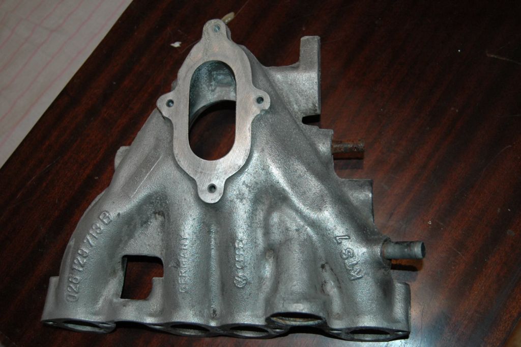

נזילת נוזל קירור מסעפת יניקה של גולף 1995
yuraskor פרסם הודעה בנושא של david10000 בתוך טכני, אחזקה וטיפולים
תנתק את הצינור ותראה מה המצב של היציאה עצמה. נקצה אותה טיפה כדי לראות האם יש חורים כתוצאה מהחלודה. אם אם חורים נראים לעין הנזילה יכולה ליהיות מהבסיס של היציאה (בנק' החיבור שלה לסעפת) ואז אין כל כך מה לעשות (אתה מוזמן לנסות לנקות אותה טוב עם נייר זכוכית, ואח"כ לכסות במעט פלסטלינה). אם ישנם חורים ניראים לעין על היציאה, תנקה טוב עם מברשת פלדה ונייר זכוכית, תנסה לרתכך או להשתמש בפלסטלינה. הדברים הנ"ל מעולם לא נוסו ע"י באותה נקודה, אך נוסו בהצלחה על היציאות של הצו'ק של הקרבורטור. בכל אופן, הטיפול הזה אינו סופי ומוחלט, ויבוא יום מתי שתצתרך להחליף את הסעפת. נ.ב. נראה לי שאפשר להבריג את היציאה הזו ממקומה, למרות שאצלי הדבר גובל בבלתי אפשרי. -
אז לפי דעתי הם זהות, החיבור השני (זה שאתה אומר שאינו קיים), אינו חיבור מים, זהוא חיבור לבוסטר בלימה. אני מציע לך לבדוק זאת שוב ביסודיות. למרות שאיבוד המים אינו משמעותי, עדיין יש לו את ההשפעה הקטנה שלו, וחבל להשלים איתה. תנסה איזה יום לראות בדיוק מאיפה היא מגיע, פרק את הצינור ותראה מה מצב היציאה, ומה מצב הצינור, אם הצינור גמור זה עניין של 100 שקל, אם היציאה גמורה, קודם כל נסה לתקנה, ואח"כ שקול אופציות אחרות. -
הסעפת דומה לסעפת של אאודי 80 שיש לי (רק שאצלי זה קרבורטור). אני יכול להגיד מניסיון שכל הסעפת עשוייה יציקת אלומיניום, בעוד שהיציאות עשויות ברזל, ויש להם נטיה להחליד. אני מניח שניתן לתקן את זה, אבל זה יהיה קשה. הוספתי תמונה, כך שתוכל להגיד האם הסעפת דומה או לא. באם כן תוכל לראות את הצינורית החלודה, בצידה הימני של הסעפת, הרחוקה מחיבור הסעפת לראש. נ.ב. הסעפת דומה לזו שיש בתמונה של טוסטוס, לא בטוח שהיא תואמת לזו שיש לדויד. -
