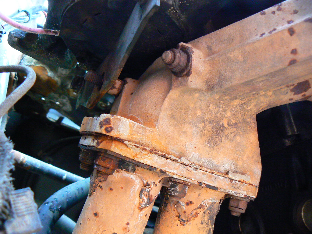

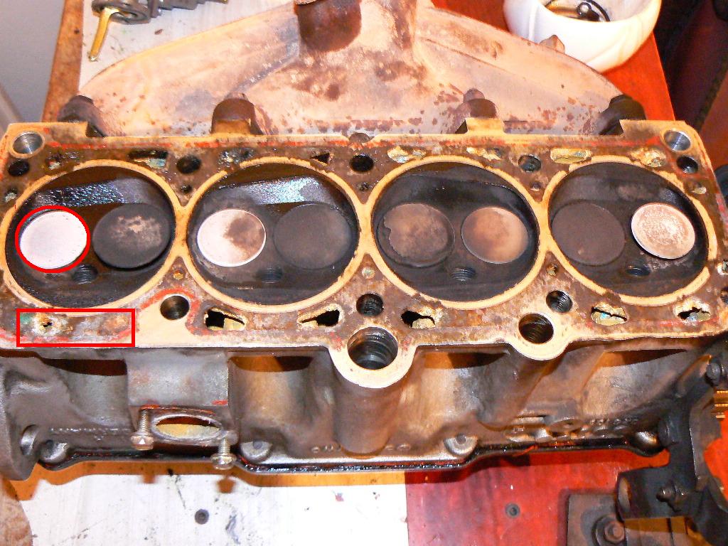

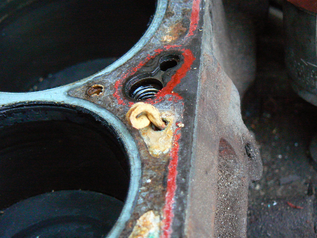

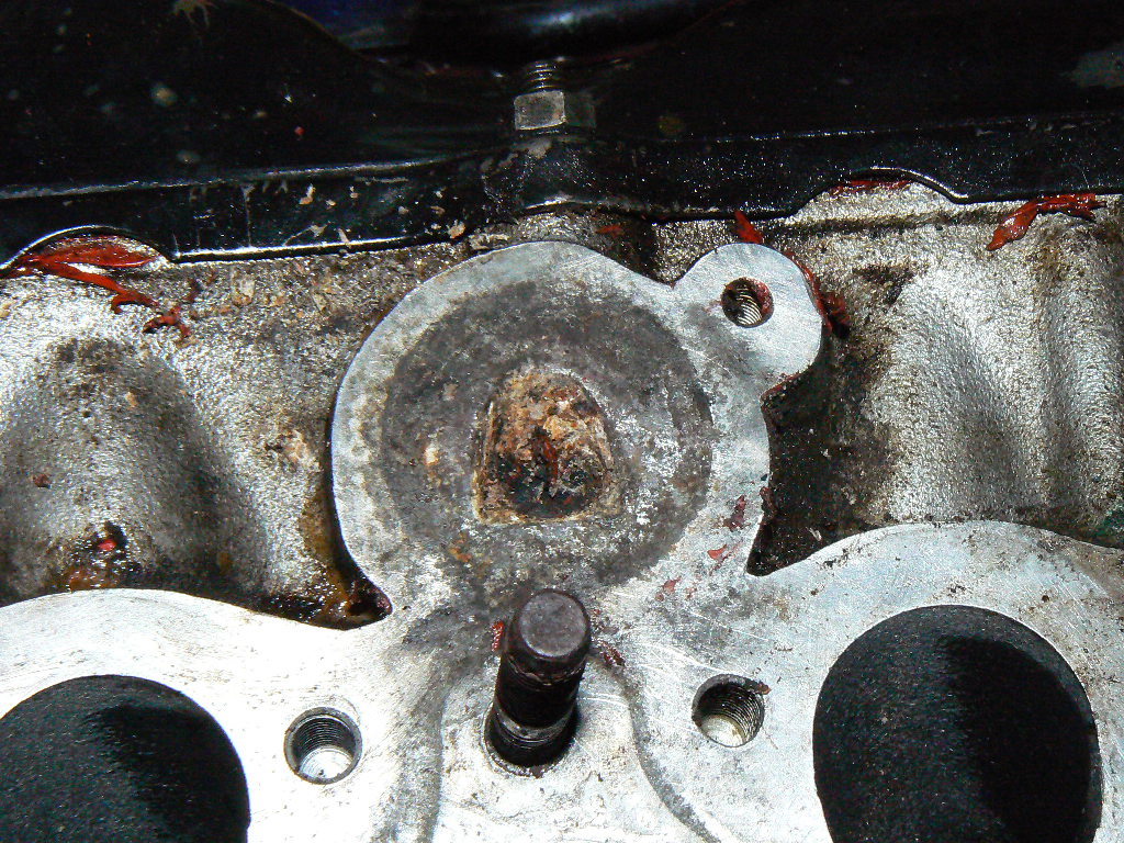

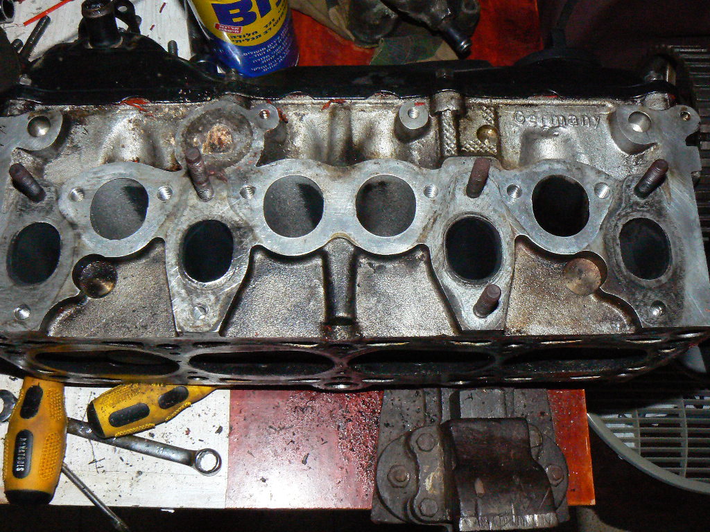

  16. הרגע פירקתי את הסעפות מהראש. רק צרות אני מוצא ככל שאני מעמיק. לסעפת היניקה יש פתח נוסף בשביל נוזל הקירור (בשביל הקרבורטור), פתח זה סתום לחלוטין בפלסטלינה הזו שמתקשה (תמונה 1). לא רק זה, רוב מעברי המים בראש טופלו ע"י אותה פלסטלינה, ניתן לראות את הגוון האפור היחודי לה (תמונה 2). ועוד דבר, סעפת הפליטה אחורה ליהיות מחוברת ע"י 8 אומים של 12מ"מ. לא בבית ספרנו, אצלי היא מחוברת ע"י 5 אומים ו3 ברגים של 13 מ"מ (כנראה בגלל שנשברו הגוז'ונים) (תמונה 3). אני מקווה לניתן להציל את הראש, אחרת אני בבוץ עמוק (עם פתח לשעשוע). אם יש לכם המלצות על המשך הטיפול בדבר אשמח לקבלם.

  20. שכחתי לצרף התמונות. תמונות 1 ו-2 מתארות את הראש. תמונה 3 את הבלוק.

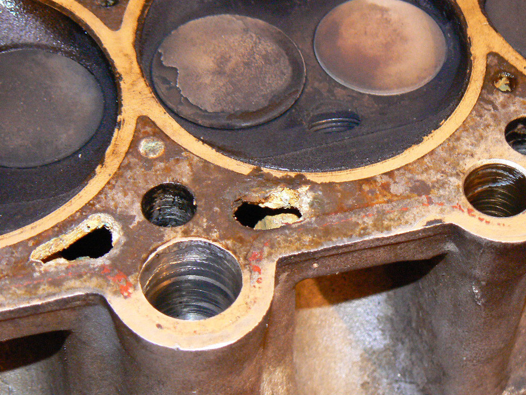

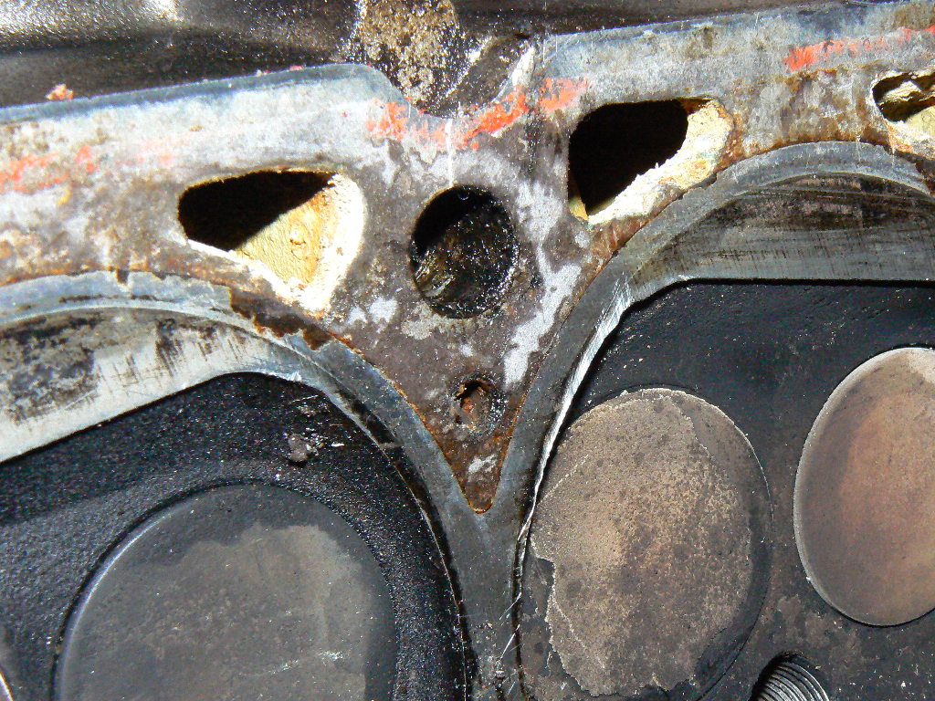

  21. אחרי ההתלהבות הראשונית נגלה לעיני מחזה לא נעים. אשמח אם תקדישו מעט זמן, ומעט מן הידע שלכם על מנת לתת את דעתכם על מצב האיכול שקיים בראש ובבלוק. בתמונה הראשונה, הקפתי בעיגול אדום את אחד השסתומים, אבל כפי שתראו ישנם עוד שניים במצב דומה, מדוע הם לבנים? באותה תמונה הקפתי במלבן אדום אזור שבו היה אמור ליהיות מעבר מים- האם הדבר ניתן לתיקון? בתמונה השנייה ניתן לראות את האיכול של מעברי המים בצורה ברורה יותר. בתמונה השלישית ניתן לראות מדוע לא כדאי להשתמש בסיליקון לצורך הדבקת האטמים. ולשאלה המרכזית, בעצם שתיים. 1-האם הבלוק נראה במצב טוב? 2- האם הראש בר תיקון או שעליי לחפש ראש אחר? אשמח לשמוע את דעתכם ועצתכם.

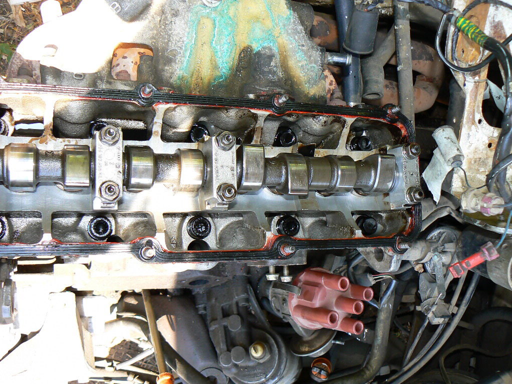

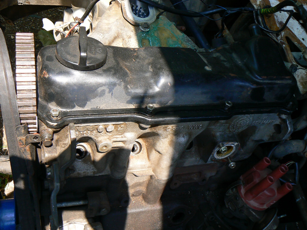

  22. אחרי הורדת מכסה השסתומים, ומגן הפלסטיק נגלים 10 הברגים (תמונה 1). יש לשחרר את הברגים בסדר הפוך מסדר החיזוק המופיע בתמונה 2, כמו כן, יש לשחרר כל בורג בסיבוב אחד עד לשחרורם המלא. לאחר "משחק" עדין עם הראש הוא משתחרר ממקומו.

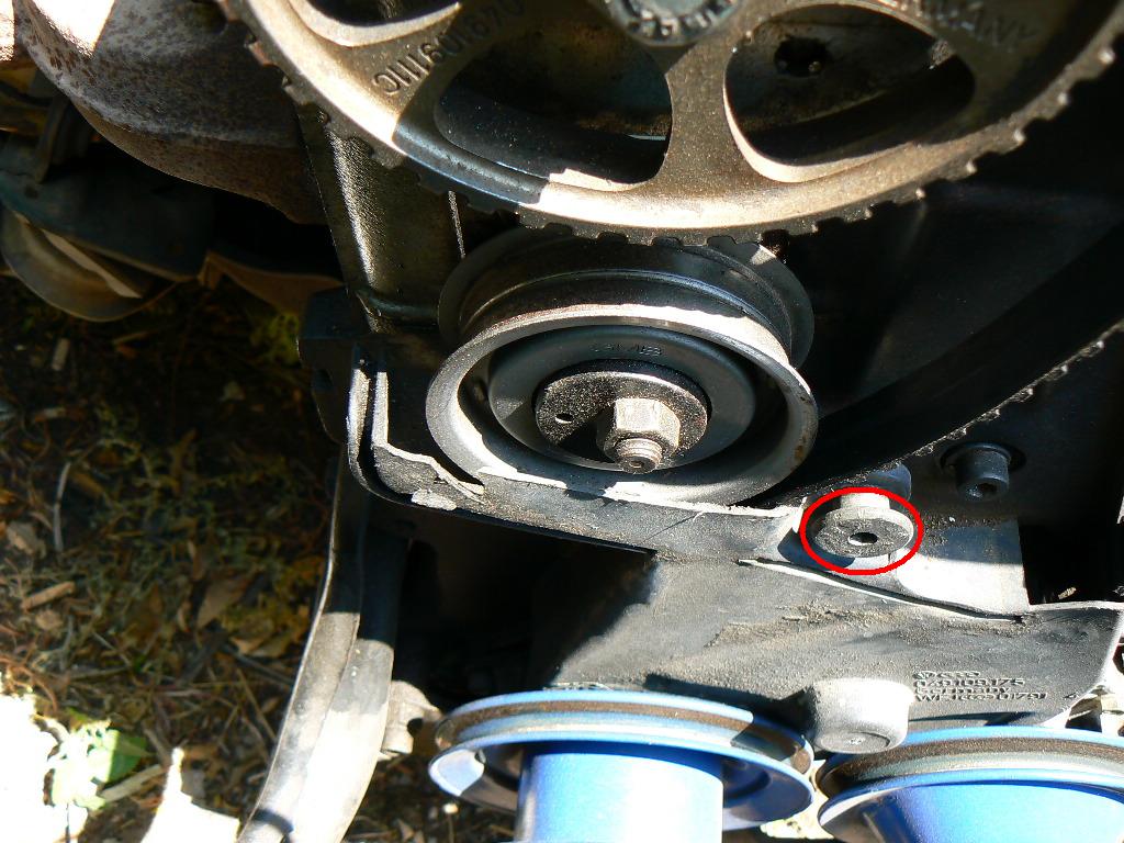

  23. כעת אפרט מהו מהלך העבודה, כמו כן אציג מס' שאלות למומחים שבניכם. לקראת פירוק הראש יש לנתק את כל האביזרים המתחברים אליו (הדבר בוצע בשלבים הקודמים). לאחר מכן, יש לפתוח את מכסה השסתומים, אשר מחובר בעזרת 10 אומים של 10מ"מ. בשלב הבא יש להוריד את מכסה המגן של רצועת התיזמון (מוחזקת ע"י זוג אומים שמחזיקים את מכסה השסתומים, ובורג אלן 6 מ"מ (מוקף באדום) בעל תושבת גומי. נוסף על כך יש לשחרר את מוביל פח של מגן הרצועה. (תמונות 1 ו-2). לאחר מכן יש לשחרר את מותחן הרצועה ע"י שחרור אום 14מ"מ. (תמונה 2). לאחר מכן יש שחרר את חיבור סעפת הפליטה לדאון-פייפ (אם אני לא טועה), הדבר נעשה ע"י פתיחת 6 אומים 12מ"מ, אצלי עקב שבירת אחד הגוז'ונים היה בורג 13מ"מ. (תמונה 3).
  24. לאחר חוסר התקדמות בשבועיים האחרונים, היום, סוף סוף ירד הראש. נתקעתי הרבה זמן בגלל שהבוקסה שקניתי הייתה קצרה מדי, ניסיתי למצוא ארוכה יותר, אך עלותה הייתה כרבע מעלות סט שלם (הסט עולה כ-200 שקלים), לאחר המון התייעצויות עם כל מיני בעלי מלאכה, מכונאים, מהנדסי מכונות, פניתי למורה שלי לנהיגה (לשעבר), הלבשנו על הבוקסה בוקסה נוספת, ומהכיוון ההפוך שמנו בורג, וסגרנו במלחציים, תחת לחץ מתון הביט שהיה בבוקסה יצא. הרכבתי את הביט בבוקסה ארוכה יותר והדבר אפשר לי להגיע לברגים הקיצוניים. שלב הפירוק: שלב ראשון- הרבה ספריי חודר חלודה. שלב שני- עוד קצת ספריי חודר חלודה. אחרי כ-20 דקות ניסיתי לפתוח את הברגים אך ללא הצלחה (עברתי על כולם). חוזרים לשלב ראשון ושני. הפעם, עם לא מעט כח פיזי הברגים השתחררו. פתחתי כל בורג סיבוב אחד (ככתוב בספר). ואח"כ שיחררתי את הראש לחופשי. תמונות בהמשך.
