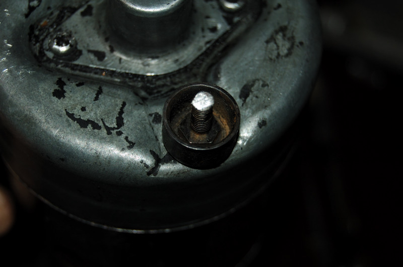

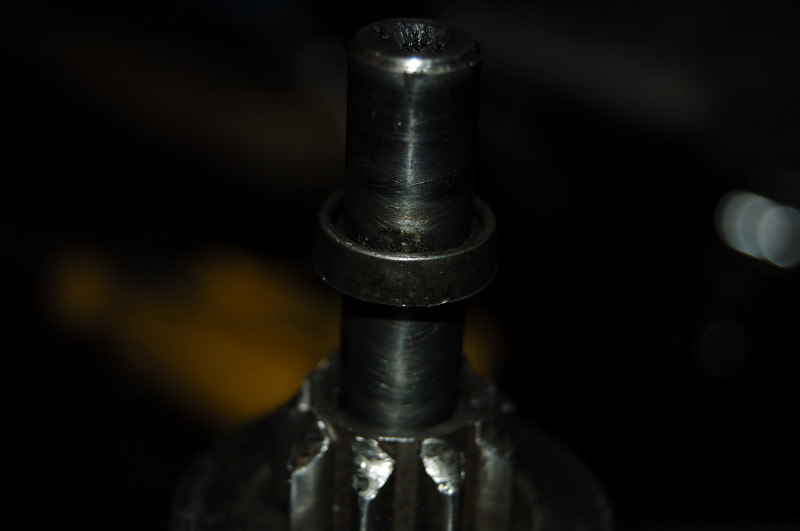

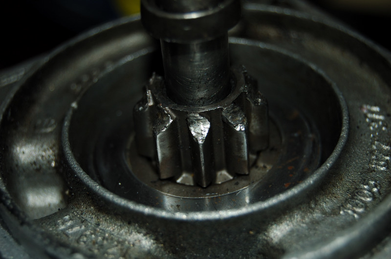

יש גם יש....זאת הסיבה שהסטרטר הלך אחרי 3 חודשים מיום השיפוץ. הצלחתי להשיג זר אחר ששם השיניים במצב הרבה יוטר טוב. -

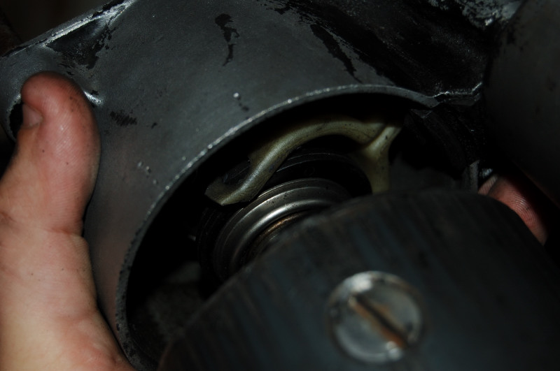

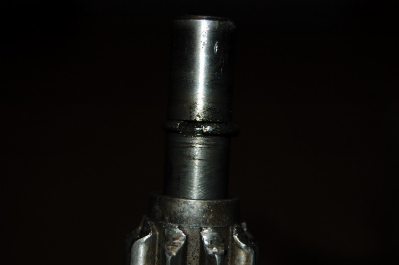

התקדמות בתחום המכאני בנתיים אין, עדיין מחכה שמישהו מהחברים יעזור לקחת את הבלוק לבדיקה. אך עם זאת התחלתי עם התיקון של הסטרטר. הסטרטר עבר שיפוץ מלא לפני כשנה, ותוך 3 חודשים מיום השיפוץ היה נתקע, בירור אצל חשמלאי רכב אחר נודע כי זר השיניים של הגלגל תנופה היה דופק את הסטרטר (את החלק שזה ששיפץ קרא לו בנדיקס). אז כפי שניתן לראות השיניים של הסטרטר אכולות לחלוטין. כדי לפרק את החלק יש תחילה שחרר זוג ברגים של 8 או 9 מ"מ בצידו האחורי של הסטרטר. כעת ניתן להפריד קלות בין החלקים ולראות כי ישנו מזלג פלסטיק לבן שמונע משני החלקים להיפרד. בעזרת מברג משחררים ומוציאים את הPINION DRIVE (אני מניח ששמו בעיברית בנדיקס) החוצה - זה עדיין יושב על ציר העוגן. כעת יש לשחרר את טבעת העצירה, יש לדחוף אותה כלפי החלק שהוזכר קודם ואז נגלה טבעת נוספת, נוציא אותה ונוכל להוציא את טבעת העצירה ואת הבנדיקס. אם לחלק לא קוראים בנדיקס, אני מבקש לתקן אותי. -
