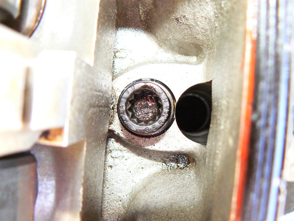

  8. להלן תמונה של אחד הברגים. נ.ב. את הכוח שיש לסגור בו את הברגים אני יודע, אבל תודה בכל אופן (אני בטוח שמי שיש לו רכב שכזה וירצה לדעת- ידע עכשיו). אשמח לדעת את הצורה ואת המידה (אלן 6 מ"מ נכנס שם חופשי, אלן 8 מ"מ נתקע), כי ממש לא בא לקנות סט שלם רק בשביל בוקסה אחת.
  9. מישהו יודע אולי מהם הברגים שמחזיקים את הראש מנוע במקומו? (גודל וסוג). אף מפתח אלן לא מתאים ואין לי בבית סט של טורקס או כוכב (או שזה אותו הדבר). אשמח אם מישהו יוכל לעזור בדבר, שכן הראש לא ירד בלי שחרור הברגים.

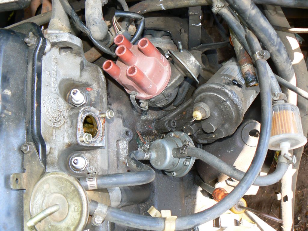

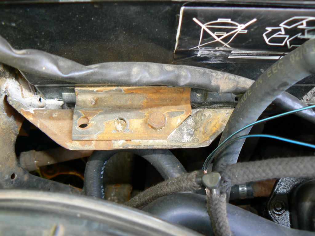

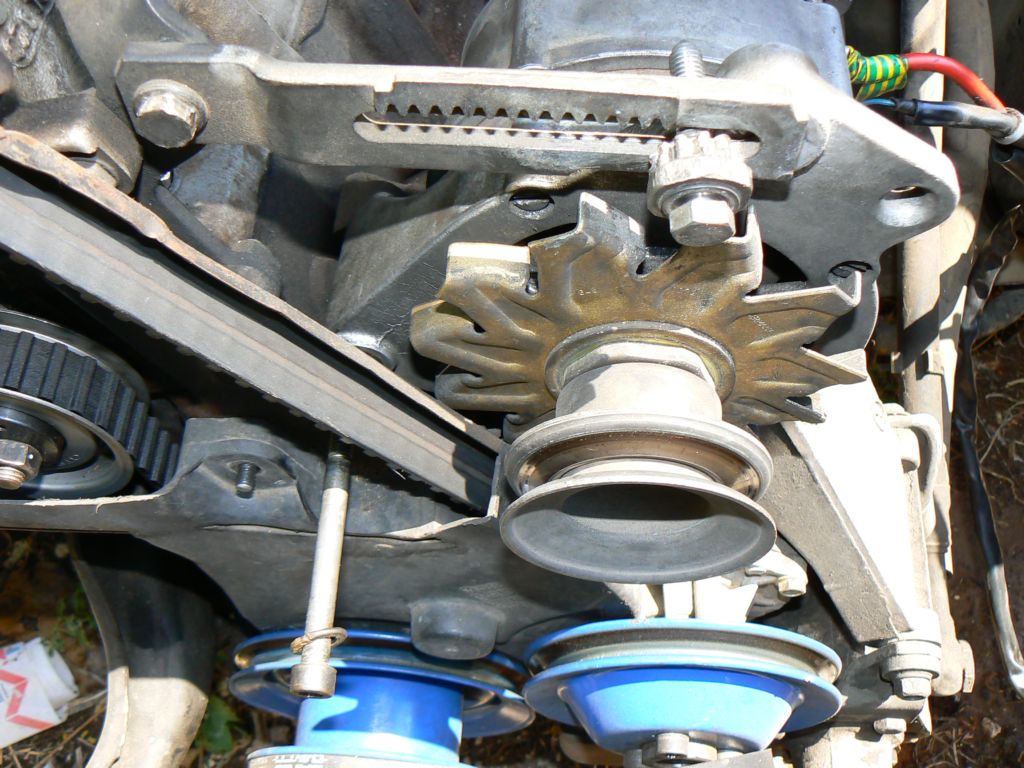

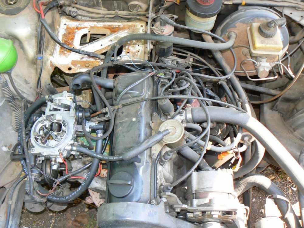

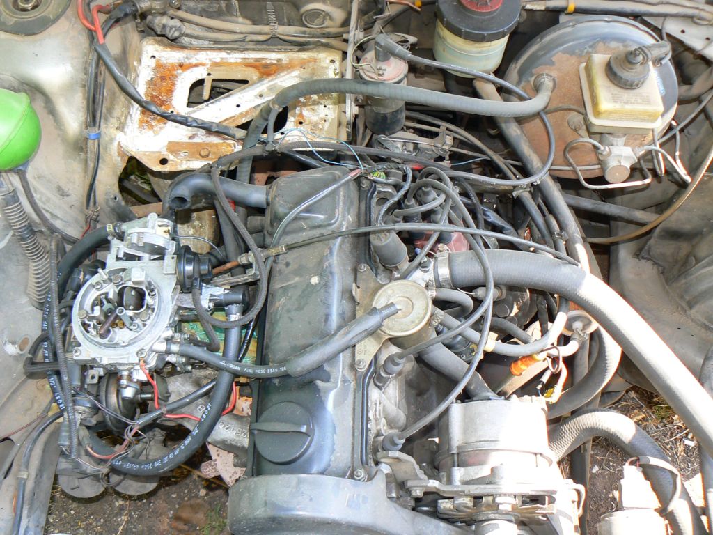

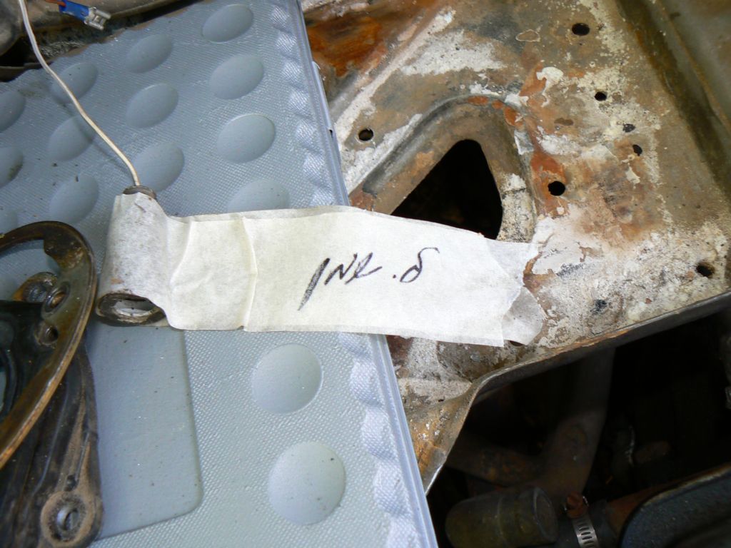

  13. כעת ניגש לצידו השני של המנוע. כעת נפרק את כל צינורות המים, הרדיאור+המאוורר. לאחר שפירקנו את כל הצינורות של המים, ניגש לפירוק חוטי החשמל של החיישנים השונים (לחץ שמן, טמפ' מים), שכחתי לציין שגם מהקרבורטור יש לנתק מס' חוטים, כדי לא להתבלבל בהרכבה, סימנתי אותם עם פיסת נייר דבק שעליו כתבתי למה הולך כל דבר (תמונה ראשונה). כעת נפרק את פלאנג' המים העליון, הוא מחובר בעזרת זוג ברגים של 10מ"מ (תמונה שניה- אמנם הפלאנג' כבר מפורק אך ניתן לראות את הברגים שלו- *הערה חשובה* כדאי מאוד להחזיר ברגים שונים חזרה למקומם כדי לא לאבד אותם או להתבלבל בהרכבה החוזרת). כעת נשחרר את צינורות הדלק של משאבת הדלק, משאבה מחוברת בעזרת ברגי אלן נקבה של 6 מ"מ (תמונה שניה), במקרה זה, במקום להחזיר את הברגים למקומם, נשתמש בהם "לסתום את צינורות הדלק (אחד מזרים דלק למשאבה והשני חוזר למיכל הדלק). נ.ב. - בשלב הקודם, יש לנתק את צינורות הזנת הדלק לקרבורטור לפני ניתוקו. עכשיו יש לשחרר את האלטרנטור. תחילה נרפה את הרצועה שלו, וזאת ע"י הברגה של בורג 14מ"מ ומשיכת האלטרנטור מטה. כעת יש לשחרר בורג אלן 6מ"מ נקבה שמסתתר תחת מכסה רצועת התיזמון (הורדה כדי לאפשר גישה קלה יותר- ניתן לשחרר את הבורג גם ללא פירוק המגן). (תמונה שלישית).

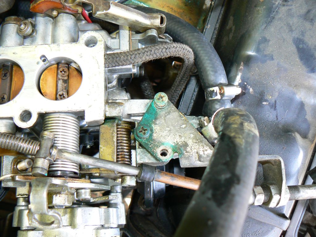

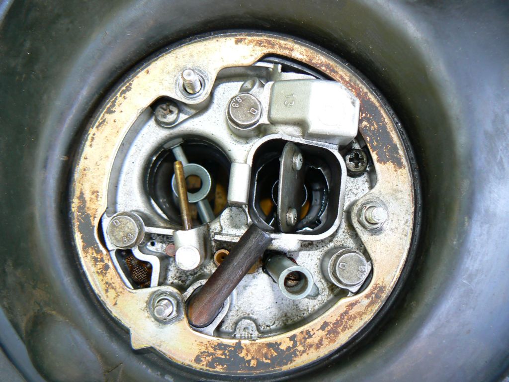

  14. השלב הבא הוא לשחרר את הקרבורטור. שלב זה יתחיל מפירוק חלקו העליון של בית הפילטר, לצורך השחרור שלו יש לשחרר מס' קליפסים בהיקפו, וזוג ברגים במרכז בית הפילטר (אצלי ברגים אלו חסרים) לאחר שהסרנו את חלקו העליון של בית הפילטר ניתן להבחין בטבעת נחושת שמוחזקת ע"י 3 אומים 8מ"מ (תמונה ראשונה), אצלי כמובן יש רק 2 אומים. לאחר הסרת הטבעת, אפשר להרים את חלקו התחתון של בית פילטר האויר ולשחרר צינורית ואקום וכן צינור של נשם המנוע. (לא צילמתי שלב זה). כעת יש לשחרר את צינורות המים החמים שהולכים מקולר השמן של הגיר (אצלי משום מה הוא בוטל ולכן החיבור הוא ישיר), ומסעפת היניקה. כעת יש לשחרר 3 ברגים של 10מ"מ, אשר מחזיקים את הקרבורטור אל תושבת הגומי שלו (תמונה שניה, ניתן לראות גם בתמונה הראשונה אך שם עדיין רואים את בית פילטר האויר). לאחר שחרור 3 ברגים אלו ניתן להרים את הקרבורטור, להפוך אותו ולשחרר את קבל המצערת. הכבל משתחרר ישירות עם התושבת שמוחזקת במקומה ע"י 3 ברגים פיליפס, כמו כן יש לשחרר את חלקו הסופי של הכבל המחובר למגוף פרפר. (תמונה שלישית).

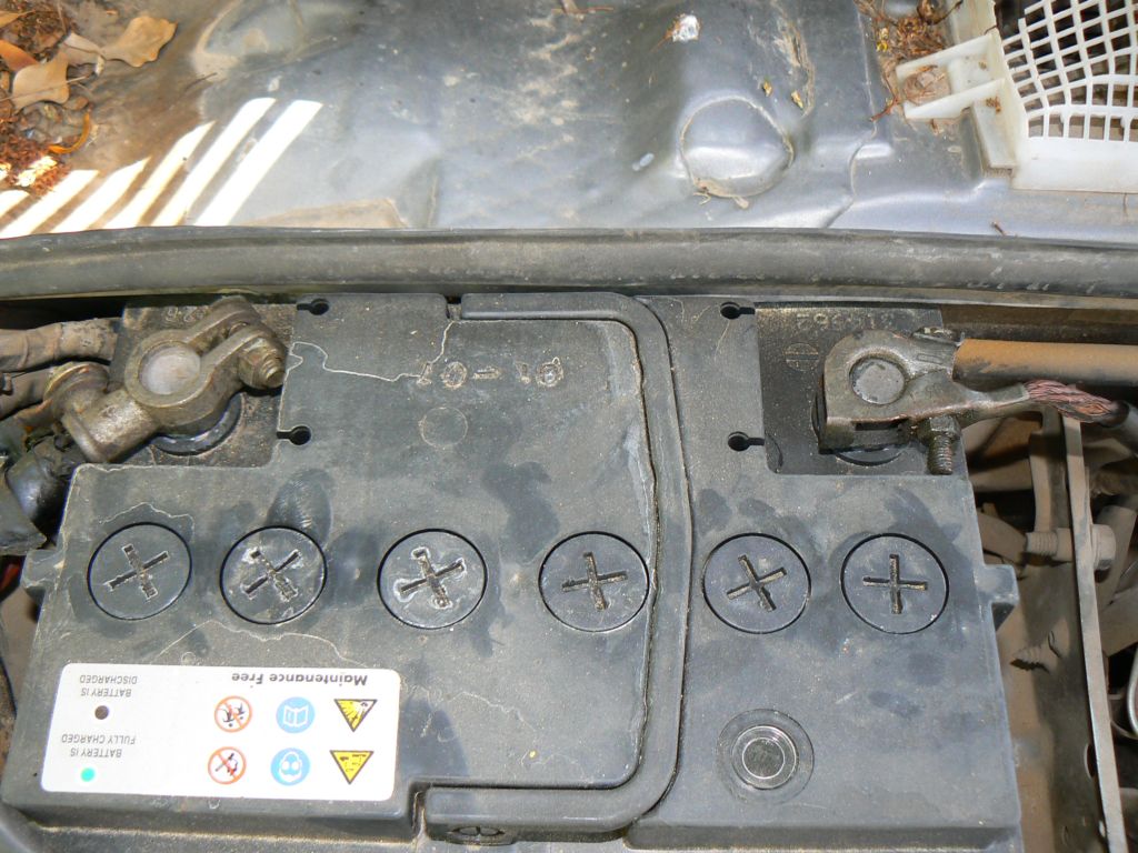

  15. לפני תחילת מלאכת הפירוק (וזה חשוב- עד כדי כך שבספר רכב, כל פרק מתחיל משלב זה), יש לפרק את המצבר. לצורך הפירוק נשתמש במפתח 14מ"מ לקוטב החיובי ומפתח 10מ"מ לקוטב השלילי (תמונה ראשונה). לאחר מכן יש לשחרר בורג 14 מ"מ נוסף בבסיס המצבר, אשר מונה מהמצבר לזוז יותר מדי (תמונה שנייה). המצבר משוחרר. ניתן לראות מה גורמת החומצה של המצבר לצבע הרכב (אין בו חור, בגלל הטמ"פ הנוזל מהמצבר נוזל החוצה דרך צינורית העודפים) תמונה אחרונה.

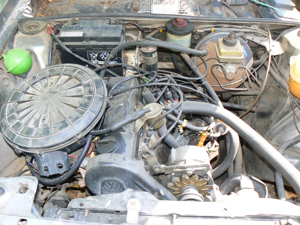

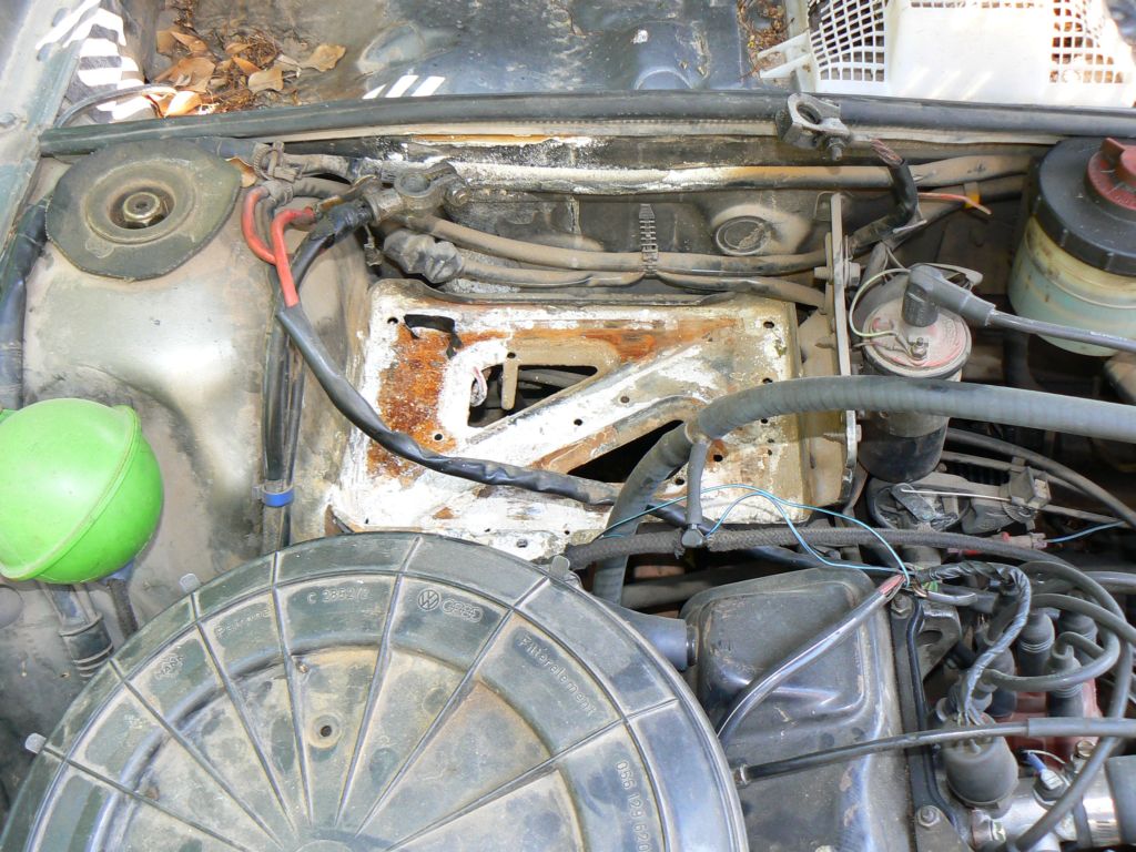

  16. להלן תמונות ממה שהספקתי לעשות ביום רביעי האחרון. בתמונה הראשונה ניתן לראות את תא המנוע לפני תחילת העבודה (אני אצלם שוב תמונה דומה לאחר סיום העבודה לצורך השוואה).
