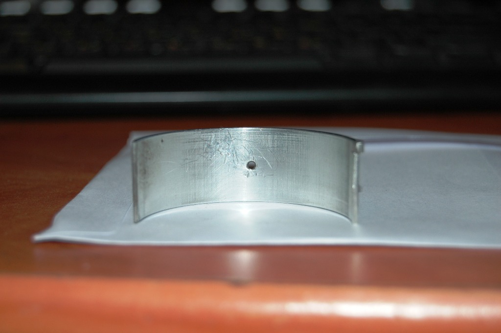

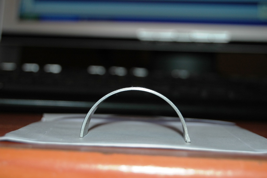

אודי 80 - מייסב טלטל ללא שחיקה-האם ניתן להסיק כי המנוע לא זקוק לשיפוץ?
yuraskor פרסם הודעה בנושא של yuraskor בתוך טכני, אחזקה וטיפולים
זוג שאלות אחרונות. 1. איך משתמשים בפלסטיקגייג', והיכן ניתן לרכוש אותו (הבנתי שזה משהו חד פעמי). 2. האם במרכז לעיבוד שבבי יוכלו לבדוק לי את המייסב? ועוד דבר. לא חשוב לי עד כמה המייסב שחוק כדי להחליט האם להחליף אותו או לא, חשוב לי לדעת עד כמה המייסב שחוק כדי לקבל מושג האם יש צורך לבדוק באופן מעמיק את הבלוק, וגל הארכובה. -
דניאל ציין שלא שם לב שכתבתי כי השריטות העמוקות במרכז המיסב נגרמו ע"י, ולא ע"י שחיקה. האם אתה מתייחס לאותם שריטות או למצבו הכללי. המדרגה שאליה התייחסתי היא זאת שנוצרת ע"י השמן השרוף והפיח שמתאסף על קצה הצלינדר, וזאת משום שטבעות הבוכנה לא מגיעות לשם. ובקשר למינוח שלך, "ללטף" בין אנשים שאוהבים מכוניות מינוח כזה ניתן להבין, אדם חיצוני ירים גבה למשמע המינוח הנ"ל. ותודה לכם על העזרה. -
ברור שכן, רק רציתי לדעת האם המייסבים מראים סימני שחיקה מתקדמים (פרק לשריטות העמוקות סביב חור השומור המרכזי), או לא, והאם הדבר יכול להעיד על שאר המנוע. קראתי גם בספר (היינס) הסבר על איך לבדוק את הצלינדרים ואיך לבדוק את גל הרכובה. את הצלינדרים הבנתי, דיי פשוט סה"כ. אבל הבדיקה של גל הארכובה, עם הפלסטיקגייג' די סיבכה אותי. אשמח אם תוכל להסביר בדיוק איך היא מתבצעת והיכן ניתן להשיג אותו (אני מבין שזה חד פעמי)? -
אשמח אם תסביר לי כצד הגעת לקביעה זו? (לא שאני מפקפק בקביעה, אבל רוצה לדעת בשביל עצמי). מה הכוונה בצוואר הגל? בוכנות אני אפרק רק ביום שלישי (יום לימודים ארוך). ניסיתי להוציא אותן אך ללא הצלחה, אני אביא WD40 או מעט דיזל ואזליף לתוך הצלינדר ואנסה להוציא אותם (מה שמפריע להם לצאת זה טבעת הפחם על קצה הצלינדר). -

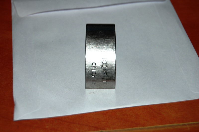

זה נראה לי כמו מיסב במצב טוב, כי זה השני שראיתי בחיים שלי, והראשון שראיתי היה שייך למנוע פיאט שבו נשבר טלטל...(). אז כן, לי זה נראה עמו מיסב במצב טוב. אם זה לא כך, אנא הסבר. אתה הוספת סימני שאלה ליד כמה משפטים שכתבת כאילו אתה שואל שאלה רטורית שהתשובה עליה ברורה. אם היא ברורה, אז ל לי. ואשמח אם תסביר לי במה יועיל לי לבדוק את המרווח בין זרועות הגל לבין מיסבי הטלטל. אשמח אם תפרט אילו בדיקות יש לעשות (עם מה, ואיפה בדיוק לבצעה אותה, ואיך). כמו כן, האם יש סיכוי שניתן יהיה (תמורת תשלום) להשאיל כלים אלו מבעל מקצוע? נ.ב. אני התייחסתי למה שכתוב על המיסב, הנחתי שאלו הם שם החברה ומס החלק, לפי דבריך אני מבין כי טעיתי, אנא הסבר איך קוראים את המידע על המיסב בצורה נכונה. -
בעיה, לא הייתה ממש בעיה ספציפית. היו לי המון בעיות ברכב, נזילות שמן, היעלמות נוזל קירור, בעיות בגיר עד שלבסוף נואשתי, והחלטתי לבצע פרוייקט מסיבי (מבחינתי) של רענון המכלולים המכאניים של הרכב (פתחתי כאן אשקול על הפרוייקט- לא שאלתי את השאלה שם כי ברור לי שלא הייתי מקבל תשובה). התחלפתי בפירוק ולבסוף נעצרתי אחרי שפירקתי את הראש, הן מחוסר תקציב, והן ממחסור בראש מנוע (שלי היה גמור- ירד מהמידה). לפני כשבוע הודיע לי חבר שהשיג ראש מנוע, ושכעת הוא בשלבי שיפוץ. עם הידיעה הזאת החלטתי להוציא את המנוע מהאוטו. לאחר שהבאתי אותו הביתה, ופירקתי את הקרטר שמן, שיחררתי את הטלטלים, וראיתי שהמיסב במצב טוב, כמעט ולא נראת עליו שחיקה ורואים טוב מאוד את שם החברה והמ"ס הסידורי. הרכב הוא אאודי 80 שנת 86 אוטומטית. השריטות העמוקות באמצע הם כתוצאה מהניסיון להוציא את הבוכנה. -
מה עוד יש לבדוק כדי לשלול את אופציית החריטה (ושאר הירקות), כאשר הבדיקות ללא מכשור מיוחד? אגב, המנוע לא עבר טראומה X או Y, פשוט החלטתי לשפץ את המכלולים המכאניים. -

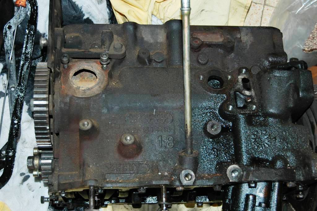

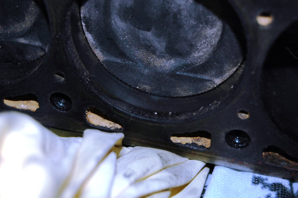

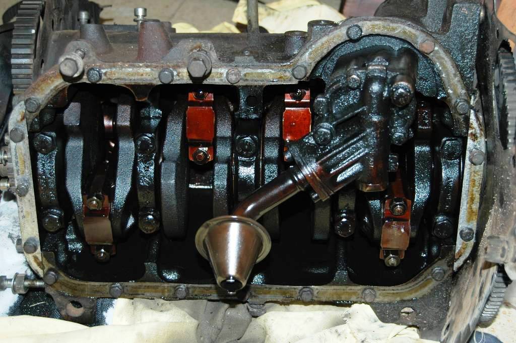

התחלת פרוייקט שיפוץ אאודי 80 86 (שאלות ועידכונים על מהלך העבודה)

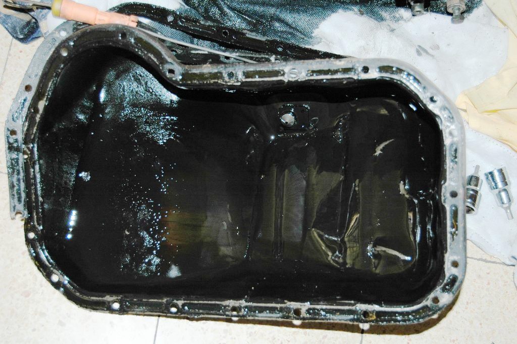

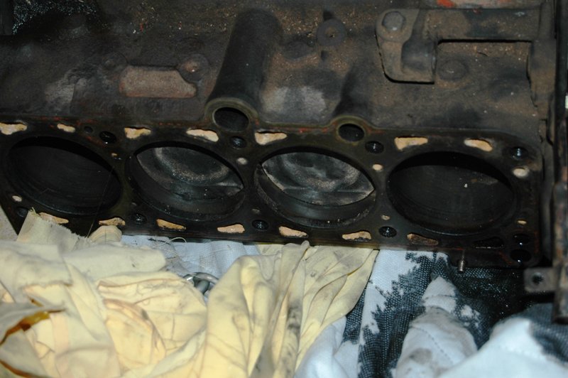

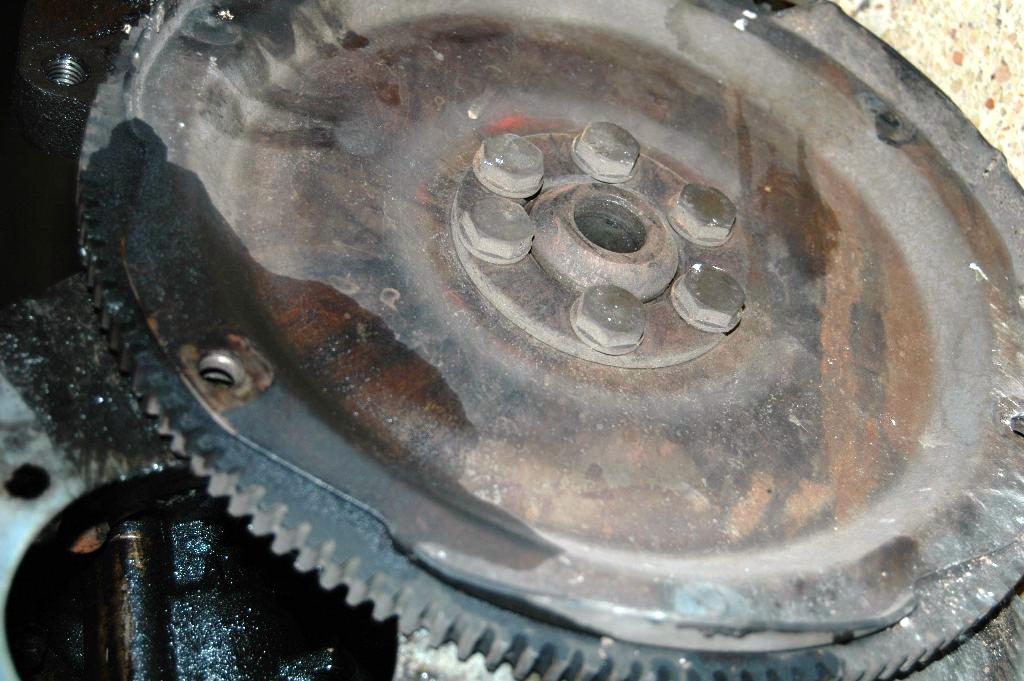

עדכון נוסף. היום גררתי את המנוע אליי לבית, לקומה השניה. לבנתיים,(בנוסף למה שכבר פורק) פירקתי ממנו את הקרטר שמן, בית פילטר שמן, פולי משאבת מים הגה כח ואלטרנטור. ישנה תמונה של תחתית הקרטר, גלגל התנופה (לא מזוית טובה במיוחד), הצלינדרים עצמם, תחתית הבלוק (גל ארכובה, פתח יציאת משאבת השמן). אשמח לחוות דעת על התמונות, כלומר מה ניתן ללמוד מהן על המנוע ומצבו, למשל, בתמונה שבה רואים את הצלינדרים ישנה מדרגה של כמה מ"מ שנוצרה-כך אני מניח- מזה שטבעת הבוכנה הכי גבוהה לא מגיע עד נ' החיבור של הראש לבלוק, אך האם הדבר נורמאלי או מעיד על בעיה מסויימת. כמו כן, אשמח לקבל המלצות לבעלי מקצוע שיוכלו לבדוק את הבלוק, גל ארכובה ולהגיד לי האם יש צורך בחריטה, או שהחלפה של המייסבים וטבעות הבוכנה יספיקו. ועוד דבר, היכן ניתן לבצע ניקוי של מעברי המים והשמן. -
