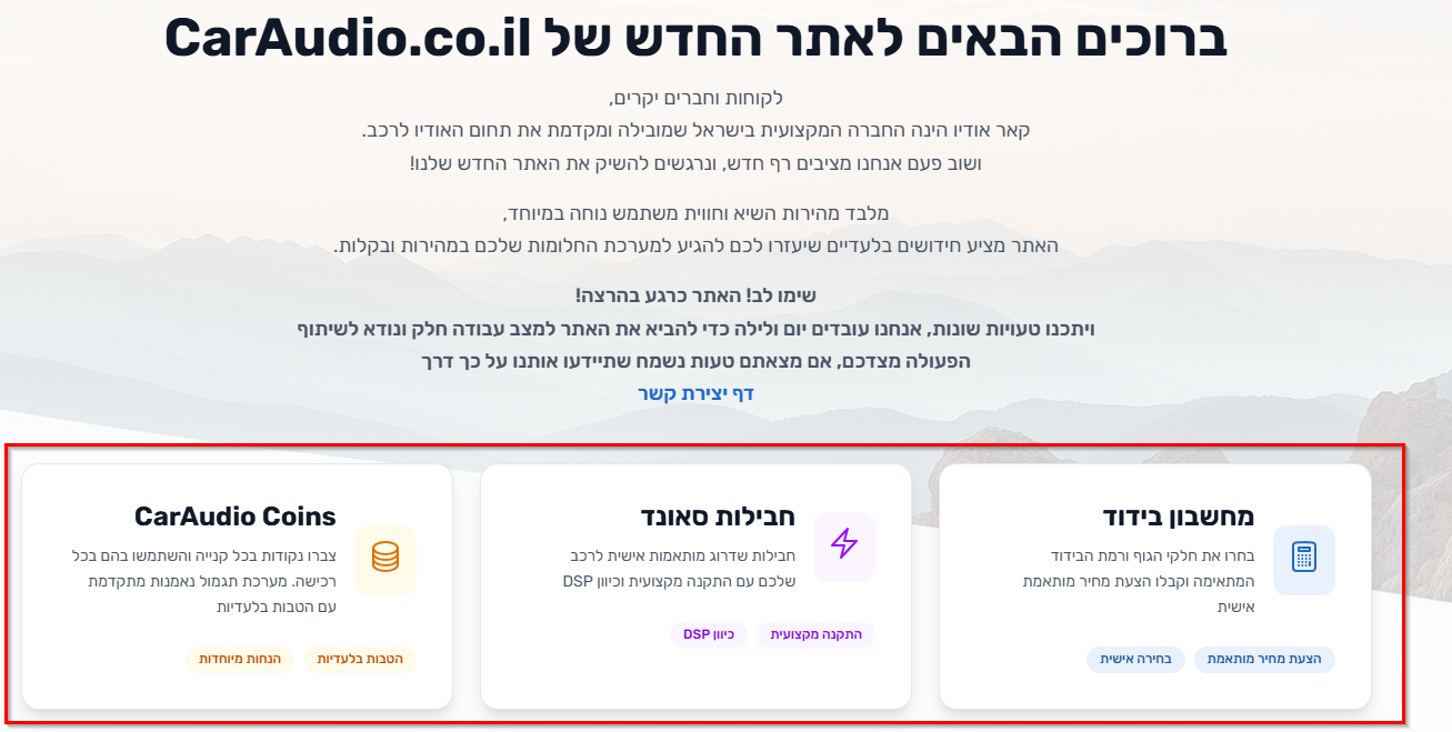

לחברי הפורום - יש מספר עדכונים מעניין באתר הספונסר https://www.caraudio.co.il/ שנמצא כרגע בשלבי הרצה אז בבקשה התאזרו גם קצת בסבלנות - במידה ואתם רואים תוכן שלא התעדכן אנא הציפו זאת. אבל החדשות היפות הן שלושת אלו: מחשבון הבידוד - זו פעם ראשונה בה אני עד למשהו כזה ותהיתי מזמן כבר מי יהיה הראשון (אולי הראשון בעולם) להרים את הכפפה. מחשבון לפי גודל רכב, אזורי בידוד - אשר נותן לכם חבילה לפי סוגי ותשלובת חומרים מהבסיסי והמינימליסטי ביותר ועד המקסימום המומלץ. תיקחו בחשבון שיש רכבים שיכולים להיות יוצאים מן הכלל - רכבי 3 דלתות וקופה בעיקר בהן הדלתות גדולות מן הרגיל. "מטבעות" לצבירה - האתר בעצם הופך למועדון חברים אמיתי בעצם כך שברכישת מוצרים אתם זוכים למטבעות (מטבע=שקל) לרכישות עתידיות ולהבנתי - יתקן אותי הספונסר, יהיו ניתנות להעברה בין מנויים. וחבילות סאונד - כאן כולי ציפיה לראות מה יגיע מאחורי משבצת זו. אותי באופן אישי הכי קוסם - כיוון DSP סוף סוף - בית שמציע חוץ מציוד והתקנה - גם את הדבר שבלעדיו כל המערכת אינה שווה דבר - כיוון מקצועי! שאפו! בהצלחה!
