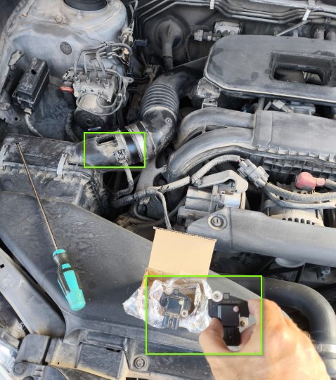

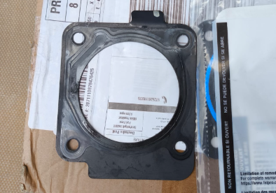

טוב, סיכום ביניים לאירוע מספר ימים אחרי ההחלפה של האטם בית מצערת וה- MAF - מסקנות אפשר לאמר "אני יכול לחיות עם זה" ובעצם 95 אחוז מהתקלה - באה לפתרונה. בהתחלה ההחלפה של הMAF נראתה לי לא קשורה לחלוטין, אני חושב שיש לו תרומה רבה לשיפור. התופעה רעידה קצרה אבל אלימה בעמידה או בהגעה לעצירה או בהעברת הילוך ורעידות קלות מתמשכות במהלך כל הזמן הזה. ניקוי בית מצערת ולמידה - לא עזר הפעם. רק החלפה של הMAF והאטם של בית המצערת. מתי התופעה היתה מורגשת? כל הזמן אבל בעיקר ב15 דקות הראשונות מההנעה של הרכב - לאחר מכן, מינורי. המצב הנוכחי - הרכב נוסע חלק מהרגע הראשון. התגובה של דוושת הגז - השתפרה מאוד! הרכב מתנהג כמו שאני זוכר אותו מהרגע שאבא שלי קנה אותו מהמפעל ומה5 שנים הראשונות שלי עם הרכב הזה אצלי. בנסיעה רגועה הכמה מילימטרים הראשונים של הדוושה זה כל מה שצריך, הרכב מפתח באופן טבעי ורגוע מהירות. כרגע רק בזמן הגעה לחניה - במעבר בין הילוכים, יכולה להיות רעידה לא נעימה וגם זו - אלימה הרבה פחות מאשר קודם או קצרה בהרבה ובעמידה בD ברמזור המנוע טיפה רועד - לא באופן אלים בשום צורה, מעביר לN ומחכה בסבלנות לירוק - שקט מוחלט. המנוע חזר להיות שקט! - זה מורגש, בפער. מה הלאה? חיפשתי בית מצערת מהמק"ט הנכון 16112AA340 וכל מה שמצאתי זה או בEBAY או בALIEXPRESS כאלו שהן רפרביש. האיתור למקט בסופו של דבר נעשה מול PARTSOUQ ואין להם כזו במלאי חדשה וגם אין להם חלק תחליפי. איתרתי גם את התושבות טמבון הנכונות וכנראה אזמין. איתרתי גם את המנוע מצבים ליחידת אוורור של המזגן ושוקל להזמין פשוט שיהיה את החלק - לא מתכוון להתקין אותו כל עוד אין צורך. למרות שבאמת, לא צריך - אני רוצה לפתור את הבעיה הזו ב100 אחוז ולא 95 - לכן יצרתי קשר עם מוכר בEBAY שהיו לו 3 מצערות כאלו, הוא תיאור אותם "כחדשות" וזה אומר או חלק חדש שמעולם לא הותקן, חלק חדש שהאריזה נפתחה אבל מעולם לא שומש או חלק שעבר חידוש (רפרביש) ויש עליו אחריות "כחדש" לאחר בירור - הבתי מצערת אצלו רפרביש - ראיתי שכבר 2 מהן בעגלות של אחרים אז שריינתי ובסוף רכשתי ממנו אחת. החלק הזה גם מופיע כרגע בעליאקספרס וכן גם שם הם רושמים רפרביש עם אחריות שנה. המק"ט הזה בחלק מהמקרים מופיע כAA340 או כAA430. לגבי AI - אני פשוט לא סומך על הבינה הזו בשום צורה, בדקתי את ההיסטוריה של ההתכתבות והטענה היתה שמקט AA340 עם הזמן הוחלף בAA350 ושהוא תואם - האמנם. גם הצבע של פרפרית המצערת כסוף במקום זהוב. גם הקונקטור לא מתאים. אני מתאר לעצמי שכן - זה בסופו של דבר אותו מוצר אבל אני לא מוכן לקחת את הסיכון שהצמה והפינינג יהיו תואמים למחשב רכב של ה2 ליטר. וגם - אני מבין מכל זה - שיש חברות שמציעות שירותי חידוש לבתי מצערת הישנות הללו אז באמת אם החלפת בית המצערת לזו שתגיע לקראת סוף החודש תביא את התקלה לסיומה המוחלט, אני גם שוקל לשלוח את בית המצערת המקורי של הרכב לחידוש דרך המוכרנים האלה אל מי שמבצע להם את השירות הזה (או לאתר אותם ולפנות אליהם ישירות). נעדכן בהמשך. -

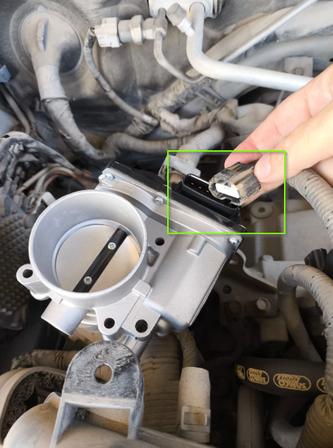

הזמנתי שתי יחידות של אטם במקרה והמצערת החדשה לא תעבוד טוב, זה לא חלק מקורי בכל זאת..., הייתי חכם מספיק לבדוק שהחיבור לא מתאים לפני שהברגתי על האטם אז יש לי אטם ספייר לניקוי הבא או כשאאתר אחת מקורית. נכון להיום, עשיתי שתי נסיעות והרכב נוסע חלק לגמרי! רק במעבר הילוך או עמידה בd לפעמים נותן רעידה קטנה. זה האטם של בית המצערת שהזמנתי https://a.co/d/8BOLE8l לגבי החלפת קונקטור, לא מתכוון לעשות את זה. גם לחפש צמה מרכב 2.5 ליטר בפירוקית גם לחתוך ולהלחים וגם לקחת הימור שזה לא יעבוד טוב? לא תודה... אם לחבר שלך יש מנוע 2.5 ליטר המצערת שקניתי תתאים לו והוא מוזמן לרכוש אותה ממני או אם הוא מוכן להסתכן בהחלפת קונקטור אז גם. -

נתחיל מלאמר שנה טובה! חתימה טובה! לא משנה שאנחנו חיים בפי הטבעת של המזרח התיכון... העיקר לחייך אז הטוב, הרע - הלא נורא. החלפתי היום בבוקר - 1. חיישן MAF מקורי מק"ט תואם למה שמותקן לי ברכב. 2. אטם בית מצערת. 3. ניסיון להחליף בית מצערת. חיישן הMAF (הטוב) מקורי מול חדש והמיקום שלו בתא המנוע - שני ברגים, קונקטור - באמת אין מה להרחיב כאן. בית מצערת - (הרע) לצערי גיליתי שאמנם בית המצערת נראה תואם לחלוטין - הקונקטור ממש לא: לעזעזל הבינה המלאכותית אני צריך כנראה את אותה בית מצערת אבל עם קונקטור אחר וזה מק"ט שכבר סוג של אי אפשר להשיג אותו - היה לי אותו פעם. אני מתכוון לפנות לאותו מוסך ביפן שמכר לי את החיישן חמצן, לבדוק איתו אם הוא יכול להשיג לי את המק"ט הנכון ואשלם לו וגם לבלדרים על המכס - אני בטוח שזה עדיין יצא חצי מחיר ממה שישחטו אותי כאן בארץ. אבל... כמו שאמרתי יש "לא נורא" ואליו תיכף אגיע החלפת אטם בית המצערת - הלא נורא שימו לב לאטם המקורי לעומת חדש - הזמנתי שניים בכוונה האטם המקורי הוא אטם מתכת וכמו שניתן לראות בתמונה לא נשאר בכלל שום דבר מחומר האטימה שאמור להלחץ מול בית המצערת. לעומת זאת מימינו מביט קצה של אטם חדש ופשוט אפשר לראות בעין עד כמה עבה חומר האטימה הכחול שם. התוצאות לאחר לימוד בית מצערת מחדש - עדיין על המצערת המקורית וובכן - הטוב א. הוחלף חיישן - מד אוויר מקורי במקורי אני לא חושב שזה תרם כאן במשהו למען האמת אבל לפחות ריעננתי חלק שגם כן יש לו חלק לא קטן ברעידות בסרק. ב. בוודאות! היתה דליפת וואקום מאזור אטם בית המצערת הסרק עכשיו יציב - לא זז! גם כשאני עומד בפארקינג וגם כשאני עומד בN הסרק פשוט יציב. הרכב נוסע תכלס - כמעט חלק לחלוטין, מגיב לדוושה נהדר ויוצא מהמקום חלק ב99 אחוז מהמקרים גם אחרי נסיעה ארוכה יחסית ובערך אחרי 10-15 דקות נסיעה כשהמנוע חם לגמרי - הרכב פשוט חלק. הלא נורא וגם הרע אז אני בוודאות גבוהה מאוד עכשיו שאכן - הבית מצערת מזייף זו באמת הבעיה. הרעידות כרגע קיימות או במעבר מN לD או בעמידה בD ברמזור - פה ושם המנוע נותן רעידה קטנה, בעיקר ב10 דקות שהוא עוד לא התחמם לגמרי. אבל אפשר ליסוע ברכב במצב הנוכחי כמו שאומרים מהחרמון עד אילת. מה הלאה? - מתכוון לאתר את המק"ט המקורי - יש לי אותו לדעתי הוא מסתיים ב340 בסוף ונראה אם הרכישה תהיה בכל זאת מחו"ל או שלא יהיה לי מנוס מלתת את הישבן פעם נוספת למחסן של המרכזי. -
