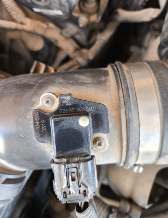

הPCV הוחלף והבעיות האלה היו לפני ואחרי שהוחלף - חשדתי גם בו בזמנו. לגבי דלק - אני לא מריח דלק לא שרוף, לא נדלקות נורות שקשורות לדלק לא שרוף (חיישני חמצן שהעליון הוא גם מחלה של המותג - בכל הדגמים וכל הסדרות) אז דווקא אני רוצה לא להתחיל משם - אני כן מקשיב, אבל בוחר ללכת מהכוון השני. בית מצערת - עושה רושם שהגיע זמנה וחיישן MAF אם כבר נכנסתי לזה - אני מוכן להשקיע את הסכום. סיגריות - לא מעשן בפרנציפ - לא מוכן לגעת בסיגריה לשום מטרה או צורך - העלות של מכונת עשן יחסית למה שאני זוכר - משעשעת, נמתין עם זה לפחות לחודש הבא קודם אתן צ'אנס לMAF ומצערת ואז אשקול אם ניקוי מזרקים יבוא לפני עשן כי... הייתי מצפה לנורת תקלה מדליפת וואקום שגורמת לאוויר לא מדוד מאידך אז אולי גם כאן אני הולך לכוון לא נכון. התופעות שחזרו על עצמן במהלך השנים - ניקוי מצערת, ניקוי מאפ, ניקוי בהזרקה לסעפת - כנראה שזה מצביע באופן ישיר על זה שיש שם משהו שהוא מעבר לניקיון והייתי צריך ללכת עם התחושת בטן הזו מוקדם יותר - יש לי בתי מצערת בWISH LIST באיביי - כבר בערך שלוש שנים אם לא יותר. -

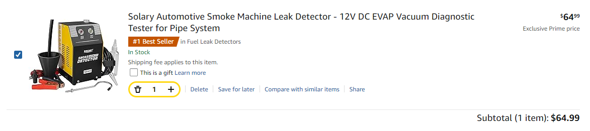

קודם יגיעו הMAF והמצערת... אני מניח שזה יקח מינימום שבועיים וזה בהנחה שלא יעשו בעיות משלוחה לארץ הקויידעאייש אח"כ נגיע למצב שאני בכלל מזמין מכונת עשן ואם תגיע כשתגיע - אתה מוזמן ליצור בפרטי ולעשות בה שימוש ללא עלות - השמן אבל אם לא יהיה לי תצטרך לארגן משהו. מבחינת מקום אחסון - לא בעיה מבחינת התנאים שלי. -

רוב הכלים שקניתי.החזירו השקעה בשימוש הראשון או השני, תמיד אפשר למכור ותמיד אפשר לעשות לילדים קצת עשן ותאורה בחדר 🤪 -

גם המגש האחורי והקורות a בגלל שהלגאסי בארהב לרוב נמכרת עם מערכת של הרמן או בוז ויש סאב במגש ויש טוויטרים. התקנים שם שונים, סלון עור יוצר נפוץ שם ובדגמי טורבו וה3.6 או מנוע h6 יש גם זכרונות למושב נהג וכך הלאה. למראה המרכזית יש שם home link הצמה בלגאסי שלי, קיימת.... וגם מערכת הeyesight שלהם שקיימת איפשהו מ2017. הוזמן החיישן maf אפרופו, חודש הבא תוזמן מכונת עשן. -

נתחיל בהחלפת המצערת ואם יהיה צורך יוחלף גם הmaf ואז אם יהיה צורך ניקוי מזרקים. המצערת כבר הוזמנה. -
