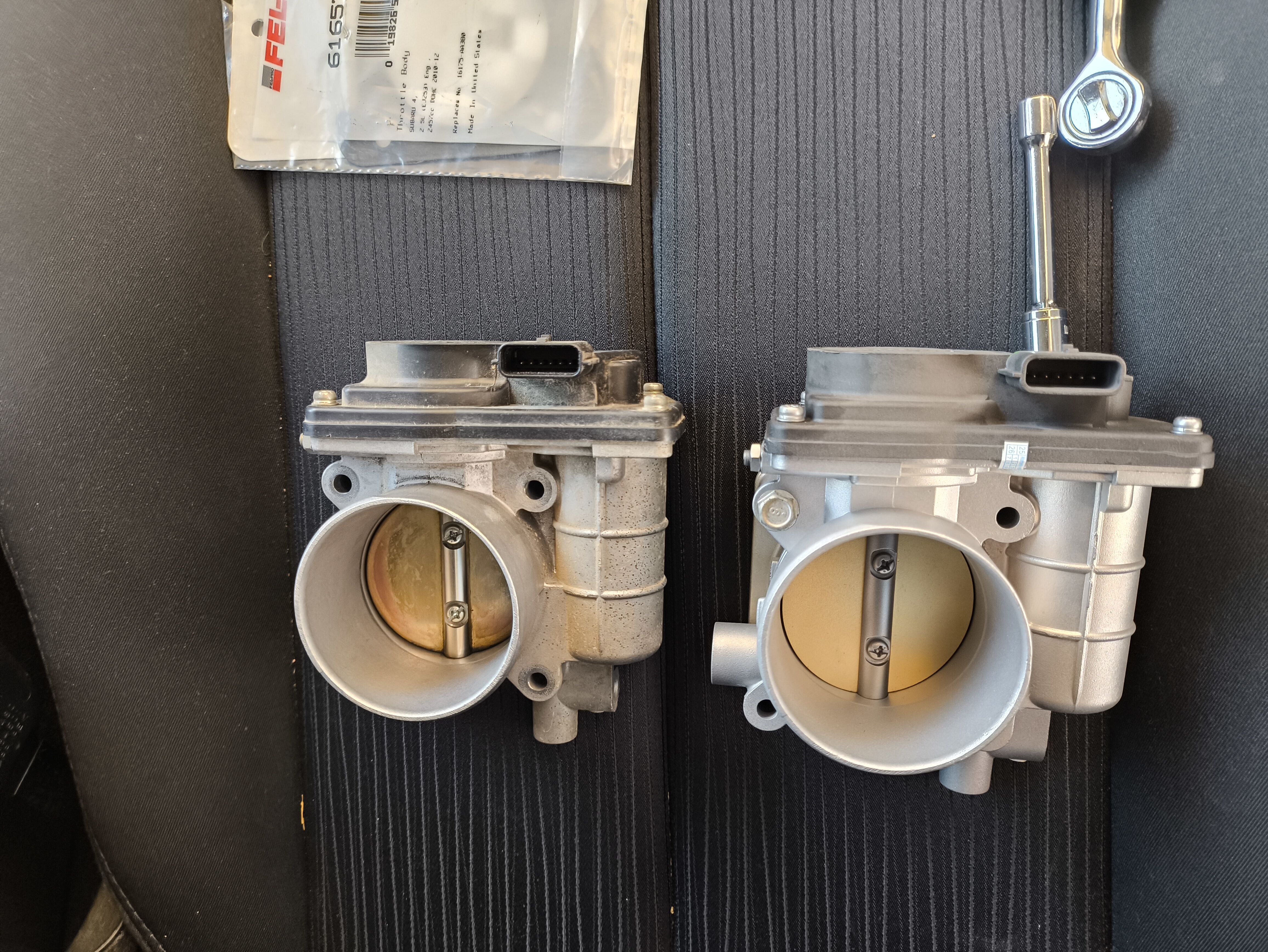

טוסט, המצערת רפרביש הגיעה ביום שלישי האחרון, פעמיים כי טוסט. אתמול בצהריים, מזג אוויר נפלא, לקחתי סט כלים, מצערת ואטם חדש. 10 דקות פירקתי הישנה כולל ניתוק מצבר. 10 דקות הרכבתי החדשה. טריקה ל14 ניוטון, חיבור קונקטור, הרכבה של קרן אוויר וחיבור מצבר. בתמונה האחת מימין, הנקיה יותר, זו המוחדשת ויש עליה מדבקת אחריות שמתי לב. לימוד בית מצערת ולדרך. האם התקלה הסתיימה? אפשר לאמר שהיא כבר הסתיימה מקודם בהחלפת האטם והmaf אבל המצב השתפר עוד יותר! עד שהמנוע מתחמם פה ושם יש עוד רעידה בין העברות הילוכים ועמידה בd טיפונת לא שקטה אבל זה מינורי! בעיקר מעבר בין הילוכים וכניסת מדחס אממה, זה נורמאלי תכלס. כשהמנוע מתחמם, זהו, הרכב חלק כמו משי, כמו שזכרתי אותו ולא כמו שרציתי לשכוח. מבחינתי סאגת הרעידות נגמרה. אני לא חושב בכלל שזה הזרקת דלק יותר לכוון של מדחס וכנראה בכל זאת משהו בהילוכים שנעלם ברגע שכל הנוזלים מתחממים. רכב בן 15 שמרגיש על גבול החדש בפן פעולת מנוע וגיר. -
