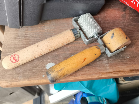

אז רגע לפני שאני מתחיל להכנס למה המציאות של שוק הבידוד האקוסטי בימים אלו... אני רוצה לתת דוגמה קטנה ופשוט מהדהדת בצורה בלתי נתפסת - עד כמה משהו קטן יכול לעשות עולם של הבדל - נתחיל בתמונה: כן, שני רולרים - המצאה בת אלפי שנים... גלגלת, תושבת, ידית. אתם בטח חושבים הבחור השתגע (איבדתי את זה מזמן האמת אף פעם לא היה לי את זה) הגלגלת עץ היא מקורית של DYNAMAT - מה נקרא DYNAROLLER בזמנו - הם פחות או יותר היו הראשונים לספק כלי ייעודי להצמדת יריעות בוטיל לפח הרכב. בפועל - לגלגלת עץ הזו אין שום כוח הצמדה, היא שוקלת כמה גרמים בודדים, כולם בסופו של דבר השתמשו בצד של הידית בכלל בכדי להדק את הבוטיל ולמעוך\למחוץ אותו לפח הדלת - שזו אפרופו... טעות! טעות טכנית קשה! זה ממש לא להבין איך יריעות האלומינים אמורות לעבוד וגם על זה נרחיב בהמשך ביחד עם סרטוני הדגמה והסבר של אחד האנשים הכי בולטים היום בתחום - ניק אפיצלה, הבעלים של RESONIX. הגלגלות שאתם רואים מעלה הן שלי באופן אישי - נרכשו במיטב כספי בהפרש של פחות או יותר 20 שנה זו מזו. וכאן מגיע השוס! נכון - זו בסה"כ גלגלת נכון? אז זהו שיש פערים אדירים בין השתיים. וכן במקרה הזה הגלגלת היא של STP - אבל זה באמת באמת לא קשור הפעם למשהו מסחרי או פרסום - אמת כנה ופשוטה. הגלגלת הזו של STP פשוט - כבדה! כשאתם מחזיקים אותה אתם מבינים שיש כאן הבדל של כמה מאות גרמים לפחות בינה לבין הגלגלת עץ הישנה. היא עשויה ממתכת והנקבוביות שיש עליה - זה לא סתם! אם תביטו על קצה הידית של גלגלת העץ - אתם כבר תבינו מיד שבמקום שהרולר יהיה החלק שבאמת עושה את העבודה - הידית עושה - ורואים בבירור שהיא שחורה מבוטיל שנמעך בגללה גם בגלל קצוות היריעה וגם בגלל שיריעת האלומיניום נפצעה. *** כשפוצעים את שכבת האלומיניום של יריעת בוטיל - בפועל פוגמים בפעולת הטבעית של השכבה הזו כי שיכוח הרזוננס בנוי על כיסוי שטחים וככל ששטח האלומיניום של היריעה גדול יותר ורצוף יותר - כך גם הוא בולם את התנודה של הבוטיל והפח! (גם זה יוסבר על ידי ניק אפיצלה בסרטון שלו בהמשך). ומה שקורה בגלגלת מתכת החדשה יותר - גם כמעט ואין שום צורך להפעיל לחץ על היריעה (וזה גם מונע מצב שבו מרוב לחץ מעוותים את הפח של הרכב - כן כן, זה קורה!) גם היא לא פוצעת את יריעת האלומיניום וגם... וכאן הסיבה לנקבים - היא משאירה סימנים הרבה! יותר ברורים מאשר גלגלת חלקה - עד כמה מעכתם והצמדתם את יריעת הבוטיל ועד כמה האלומיניום נשחק - וזה נותן אינדיקציה ברורה מאוד מתי לעצור. בייחוד עם יריעות בוטיל שגב האלומיניום שלהם עם ריבועים מרובים - פשוט קל וברור לראות מתי העבודה נעשתה ולא צריך להמשיך מעבר. שתי גלגלות - הבדלים עצומים בין השתיים. טכניקה\טכנולוגיה - עומד המון ידע וניסיון מאחורי, כן, גלגלת!

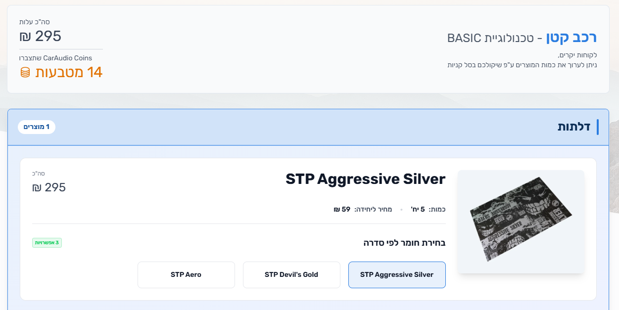

אכן כן - התייחסות קצרה מאוד לנושא אבל לאחר מכן נעבור לשרשור נפרד ייעודי לנושא הזה, אליו אזמן אותך ואת הספונסר באופן אישי ותהיה כאן חגיגה של ידע. השרשור הזה הוא שרשור היכרות ושרשור פרסום מבצעים והטבות לחברי הפורום וקהילת האודיו בישראל ולכן בבקשה אם אנו רוצים לפתח דיון מורחב על מידע הקיים כאן - בשרשור נפרד מכאן ואליך וזאת בכדי לא לבצע מחטף לייעוד המקורי. אכן אמת - שים לב למחשבון שמתייחס כאמור לטכנולוגית בייסיק - רכב קטן. 295 שקלים - ל5 יריעות בוטיל בסיסיות (עובי 2 מ"מ בוטיל ו150 מיקרון אלומיניום) לא מדובר בשתי דלתות בתחשיב הזה - מדובר ב4. סה"כ יריעה ועוד כחמישית יריעה ספייר לכל דלת שאמורה להספיק גם לטיפול בשטחים בדופן החיצונית ואולי גם בפנימית - זה באמת בסיסי. ושים לב למחיר - אתה גם מקבל הטבה של 14 שקלים (מטבעות) לרכישה הבאה. אם תיקח את אותו הדבר למשל מחו"ל - תבדוק אם תקבל עובי בוטיל שבכלל מתקרב ל1.8 או 2 מ"מ, עלות משלוח, מיסים, זמן המתנה. אכן כן ידידי - אבל מכאן כבר נגלוש לשרשור ייעודי ברשותך. וכן - צריך מעט מאוד שטח כיסוי בשביל לקבל אפקט הולם - שכבת בוטיל בין 25-50 אחוז משטח המשטח ברוב המקרים תהיה יעילה מול מידבאס. אבל תחום הרכב מצד אחד התקדם קדימה ואתה תמצא היום במספר רב של רכבים רמקולים בקוטר 8 אינטש או בכלל 6*9 ואפילו 9 או 10 אינטש (אינפיניטי סדרות גבוהות) כן כן בדלת - וזה עוד מבלי לדבר על רמקולים אפטר מרקת שגורמים לדיפונים לזוז בצורה גלית! שום בידוד בסיסי - לא יתן שם מענה מספק ובדיוק בשביל זה יש היום כבר תשלובות מתקדמות מאוד של חומרים, שיטות יישום וטכניקות. בכלל בשני העשורים האחרונים היו קפיצות מדרגה אדירות גם בידע מכוון היצרנים - וגם בידע בשיטות היישום ועל זה ננהל דיון מקיף כפי שהבטחתי בשרשור נפרד שאפתח בעוד מספר דקות ובו אשמח מאוד לידע הנרחב שלך ולתרומה שאתה מביא איתך. אבל בואו נחזיר את השידור לאולפן בבקשה? ואפרופו - יתכן ובימים הקרובים תהיה כאן עוד הפתעה יפה מאוד - לטובת החברים בקהילה - מבטיח לעדכן יש למה לצפות.
