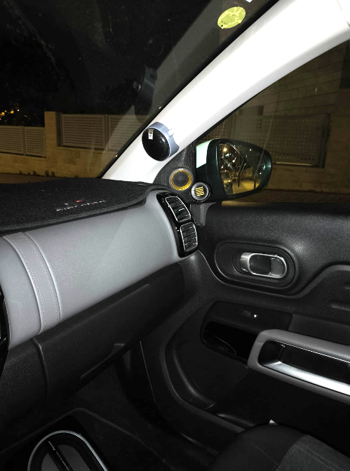

חוו"ד - טוויטרים מסוג AMT - חיכויים סיניים של דייטון SOUNDERLINK AMTPOD-4 בפועל זה דייטון אודיו AMTPOD-4 אבל נקנו דרך הדוד עלי והגיעו בקופסאת קרטון רגילה בניגוד לעיצוב של דייטון - קופסא לבנה, ריבוע ירוק, כיתוב שחור. בסופו של דבר הדפסתי להם תושבות לפי הצורה של המפתן העליון של הדיפון - מה שנקרא באנגלית סייל פאנל אני לא משתמש בהם כטוויטרים - לזה השארתי את הטוויטרים של הסט SONY XS162ES הם מדהימים בעיניי אבל כמו כל סופט דום כמעט - בפועל יש להם נפילת כוח אפילו אם הם כן מנגנים מעבר ל20 קילו - אין להם ממש כוח בקצה הממש גבוה. הAMT הקטנטנים האלה מאידך - נכנסים איפשהו רק מ6K הרץ ובOFF AXIS זה אפילו גבוה בשביל הMM2 - אולי אם הם היו באון אקסיס ואז גם לא הMM2 אלא הCCWR - כן הם היו נפגשים עם הAMT אבל לAMT האלו גם אין שום "נשיכה" או "בשר" בגוון שלהם - הם אנמיים וסופר רגועים וזה לא משהו שאני מתחבר אליו - לעומת זאת לסופט דום - יש את זה בד"כ בכמויות. אז לקחתי קבל 3.3 של ווימה ובעצם חתכתי את הAMT שיכנסו איפשהו מ12K ופשוט ישלימו לסוני את הקצה העליון. המחיר - בדיחה - זוג סאונדרלינק כאלו עולים סה"כ 130 שקלים! חמישה קבלים עלו בערך עוד 10 שקלים. התוצאה - הדבר הכי רחוק בעולם מבדיחה. קודם כל בגרף במדידת סוויפ - אין לי שום נפילת כוח מ900 הרץ עד 20 קילו הרץ - יש פיקים יש דיפים אבל הרף התחתון של הטארגט מחזיק את התחום הזה יפה מאוד. מבחינה של איך זה נשמע - הם מוסיפים קלילות, חוסר מאמץ למערכת - התמונה מאוד מאוד ברורה, מאוד נעים לאוזן - מלא אוויר, פתוח, רחב! אני לא מוצא שום תחרות בפן הזה בין טוויטרים מהסוגים של ריבון, פלאנאר או AMT באיך שהם מייצרים קצה עליון - גם אם זה בקושי שמיע - באמת שלא היה לי אפילו מה להנחית מבחינת EQ - זה פשוט מרגיע את הכל. לא בטוח שאני מסוגל יותר בהמשך הדרך שלי להתקין אף מערכת בלי התוספת הזו. מה ההבדל כאשר הם מכוונים ON AXIS לעומת OFF AXIS מדעית,לכוון AMT באוף אקסיס זה חוסר הבנה מוחלט של האלמנט - הם מאבדים את כל ההיענות והכוח שלהם אם הם לא באון אקסיס - אפשר סטיה קלה אבל רצוי און אקסיס מלא. מעשית - אני מבין היום למה יש מלא סטאפים שבהם הם מכוונים CROSSFIRE (אוף אקסיס מלא אחד מול השני) או בכלל לכוון השמשה. זה יוצר סוג של IN FILL או FRONT FILL בסטייג' - המקום שהם מכוונים אליו - אתם תקבלו שם יותר נפח של מידע של צלילים גבוהים, סוג של ECHO לווקאל - אני פחות מתחבר לאפקט הזה אבל כן זה בהחלט מייצר אווירה זה משיג משהו - זה יוצר במה גדולה ורחבה אבל זה גם יוצר סוג של הד - לי זה הפריע. באון אקסיס - זה פשוט וואו. זה כמו לראות פעם ראשונה בחיים סרט בHD ואז לקפוץ מ4K ל8K או מQLED לOLED (או שזה ההפך...) זה הרגע שבו עד כמה שההבדלים קטנים - התחושה היא פשוט אחרת. אם הייתי צריך לבחור בין להשאר עם סט 2WAY ולהוסיף AMT לבין להשאר עם סט 3WAY שיש לי בו מידריינג' שלחלוטין מקבע את גובה ומרכז הבמה הייתי עם חיכוך שיניים בוחר ב3WAY פשוט כי אני אוהב את התמונה יציבה יותר - אבל וואו כמה שהיא גם היתה עמומה יותר בלי הAMT האלו. שורה תחתונה השקעה מינימלית, תמורה לא פרופורציונאלית למידת ההשקעה הן במחיר הן בהתקנה. -

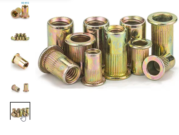

עושה רושם שמה שאתה צריך זה RIVET NUT או בקיצור RIVNUT אבל צריך שהצוואר שלהם יוכל להמעך על מחיצה של 2-4 מ"מ שזה לעיתים העוביים שאליהם חלקי פלסטיק מגיעים ויהיה צריך לתת כמה לחיצות - וגם מנסיון - הפלסטיק לא תמיד חזק מספיק ונקרע. זה יותר מיועד למתכת. כנראה שמה שאתה צריך זה אום צפה ויכולת לקבל גישה אליה בזמן ההברגה או אום צפה שיכולה להתפס על הפרופיל של הפלסטיק במידה ויש מקום לכזו. -
