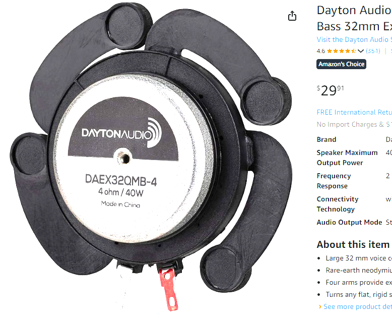

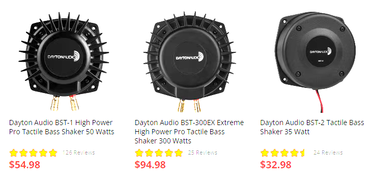

קודם כל אתחיל בלאמר שעשית לי חשק לSTG1 אבל במשהו מסויים אתה צודק אני צ'יקן שיט כשזה מגיע לתקינה ובדיוק כמו שאין לי קאהונס לבטל מערכת מזהמים ופשוט להיות נבלה לסביבה שלי ולרכב גם אין לי ביצים לעבור מסלול טסט עם שיפורים - עשיתי את זה פעם אחת עם הדודג', עברתי אבל אח"כ הייתי צריך פיזיוטרפיסט לטפל לי ברעידות (לא של הרכב). לגבי המסמך הזה זה נראה כמו שמות שיווקיים ומפונפנים למשהו מאוד פשוט שנקרא BASS SHAKER - שגם הוא שם מאוד מפונפן ושיווקי לרמקול מסוג EXCITER עכשיו - יש שני סוגים כאלה באמת - רמקול מתנד לתדרי באס (באס שייקר כאמור) שבדכ שמים מתחת לספות בחדרי קולנוע ביתיים או מתחת למושבים באולמות קולנוע פרימיום ויש רמקול טווח תדר מלא הנה דוגמא לבאס שייקר - הנה דוגמא לרחב פס (יש לי כזה בבית ואני עומד להתנסות איתו כרמקול סנטר בסיטרואן שלי) זה האחד שהזמנתי -והוא חמווווד והנה שתי דוגמאות נהדרות למה הם מסוגלים לעשות: דוגמא לשימוש בבאס שייקר: איך כל הדבר הזה עובד? - תוכנה פשוטה, מיקרופונים שמוצמדים לגוף הרכב - זיהוי תדר של וויברציות או של רעש -> זיהוי הקטביות שלו -> ניגון אות בקטביות הפוכה ובעוצמת שמע מספקת. בום - התאבכות הורסת - הרעש או הרעד מבחינתנו - בוטל. עד כדי כך פשוט. היום אני מניח שאפשר לייצר את הקוד לזה בעזרת AI ולכתוב לזה תוכנה עם DCE - כל מה שצריך רק זה חומרה שאולי כאן נשארת הבעיה האחרונה לאנשי DIY מתחילים.
