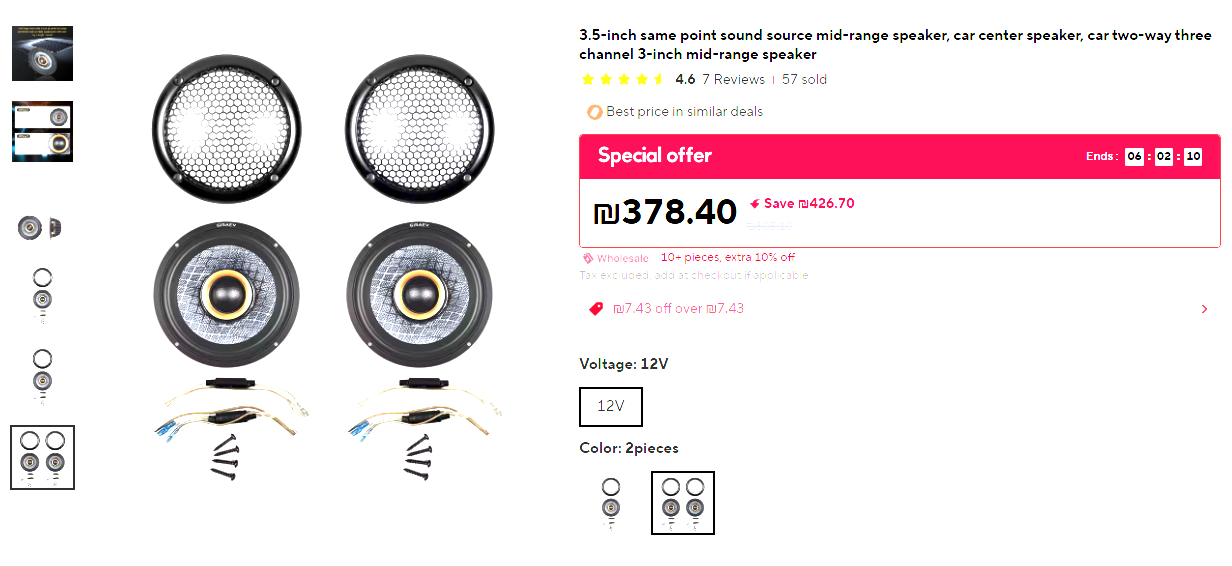

קודם כל תתחדש - השקעה מינורית ותמורה יפה מאוד. לדעתי הצעד הבא - אחרי שאני קולט את מיקום המידבאס אצלך - זה להתחיל לחסוך למגבר משולב DSP ולתכנן מעבר לסט שלושה חלקים אבל לא משהו "סטנדרטי" וגם ממש לא משהו יקר. אני הייתי הולך על פתרון של רמקול SOURCE POINT 3-3.5 וחצי אינטש עם טוויטר משולב ובנוי לתוכו כשאחד הדברים שהיה קופץ לי לראש זה דווקא הרפתקנות ולהתנסות במשהו כמו זה כדוגמא: אם אין מקום בנוי ברכב למיד כזה זה גם אומר לרכוש פודים או לבנות קורות. הסיבה לזה היא שהמיקום של המידבאסים אצלך חוסם הרבה מאוד תדרי מיד נמוכים שהם כן כיווניים וכאן באמת תוספת של מידריינג' תהיה קפיצת מדרגה עצומה - עוד לפני שמדברים על הגברה אקטיבית/פסיבית ויכולות DSP - לצערי הפיזיקה של המיקום בדלתות אצלך הוא מכשול שהייתי מתגבר עליו קודם. השנקל שלי כמובן. אולי אפילו הייתי מתחיל מלהביא משהו דומה כזה - לחבר אותו במקום אחד הטוויטרים אפילו פרוביזורי ולראות עד כמה זה משנה את התמונה. -

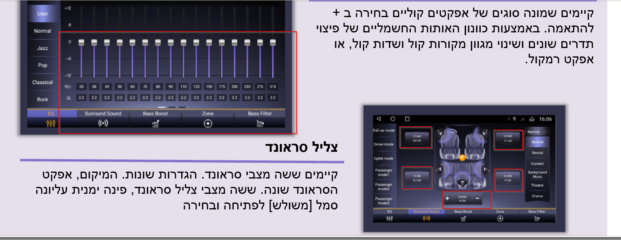

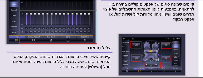

מדף ההוראות שלו - עושה רושם שיש לו יכולות EQ וטיימינג לפחות וגם פילטר באס (כלומר חיתוך HPF אם אני מבין נכון) לכל אחד מחמשת הערוצים שלו - את דף ההוראות ניתן להוריד מכאן. אבל אני לא יודע אם ההגדרות האלה תופסות גם ליציאות המגברים - תנסה לברר את זה מול התמיכה של ניפון. -
