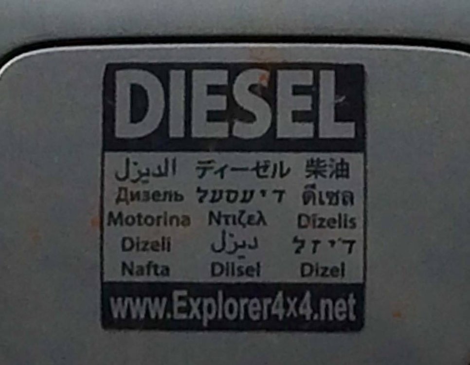

כלום. בחו״ל הקקטוס משווק ללא מדבקה שמציינת דגם המנוע. זהו אלמנט שיווקי מקומי שבא להתחרות במותג TSI לכאורה.
בעיקרון אני שונא ״מדבקות יבואן״.
