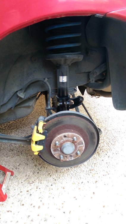

ממשיכים... הערת עריכה, את החלפת המוטות מייצב הקדמיים לא צילמתי. אם זאת דגש חשוב, את החלקים הנ"ל מומלץ להחליף בזוגות (כמו כל חלק במתלה) וחשוב יותר להחליף כאשר 2 צידי הרכב מאוזנים , וזאת על מנת להפחית את הלחץ על ה ANTI ROLL BAR. הערת עריכה 2 , חשוב לשחרר את צינורות הבלם המעוגנים לבולמים, טרם פירוק הבולם מהרכב. בולמים אחוריים, התהליך ברובו זהה לחלק הקדמי , מלבד כמה הבדלים: 1. בולמים אחוריים מגיעים ללא מיסב החלקה, אין צורך כי הבולם אינו משתתף במלאכת ההיגוי. 2. אצלי ברכב, מוטות המייצב האחוריים מחוברים מצד אחד לANTI ROLL BAR, ולבולם עצמו (קיים אוזן ייעודית על הבולם), לפיכך יש לפרקם טרם שליפת הבולם מהמרכב. 3. על מנת להגיע לברגים הנמצאים בבית הבולם, יש לפרק פלסטיקה בתא המטען וכו. (לפחות אצלי ברכב) שאר התהליך זהה לגמרי, כולל כיווץ הקפיצים, פירוק , העברת הקפיצים, השלמת הBUMPSTOP ומגיני האבק החדשים וכו. כמובן לא לשכוח את מוטות המייצב החדשים, והרכבת כלל הפלסטיקה בחזרה למקום. -

אז כך, תוכנית עבודה: כל חלקי המתלה + בלמים, אבצע לבד, קיימים ברשותי כלל הכלים + מכווץ קפיצים ראוי. לגבי החלפת גלגל התנופה והקלאץ, את זה יבצע מוסך מקצועי. (אין ביכולתי להרים את הרכב גבוה דיו על מנת להוריד את הגיר.) אז מתלים: ראשית יש לדאוג לאזור מוצל ומקורה, היו ימים חמים במהלך חודש מאי יוני, וכמובן מי שתייה. נשלף הגזיבו מהמחסן, הוקם בחנייה , והרכב הוכנס מתחתיו. נוחות בעבודה חשובה , גם לרמת העצבים והתסכול שלבים: הרמת הרכב בחלקו הקדמי ,מיקומו על בוקים , ופירוק גלגלים. הבולמים הקדמיים מחוברים ב3 ברגים לבית הבולם, ו2 ברגים לנאבה עליו נמצא מכולל הבלימה, ציריה והיגוי. מפרקים את 2 הברגים מהנאבה , לאחר מכן את 3 הברגים בבית הבולם. חשוב מאוד- אין לפרק את הבורג המרכזי הנמצא על הבולם / כרית בולם, הוא מחזיק את הקפיץ במקומו, ולא תרצו שהקפיץ ישתחרר לכיוונכם. לאחר פירוק כלל הברגים, ניתן לשלוף את הבולם מבית הגלגל, את אותו התהליך יש לבצע בצד השני של הרכב, בחלקו הקדמי. לבסוף נשארנו עם זוג בולמים, עם קפיצים וכריות בולם מלמעלה, כל זה מחובר בלחץ באמצעות בורג אחד ראשי הנמצא במרכז ובראש כרית הבולם. על מוט הבולם נמצא מגן האבק, ובפנים הBUMP STOP מצ"ב תמונות. -

שלום. עבר כמה זמן מאז העדכון האחרון.. לקראת מועד הטסט של הרכב, ומעבר על הנעשה בשנים האחרונות, החלטתי לבצע כמה החלפות של חלקי בלאי ברכב: 4 בולמי גז חדשים KYB EXCEL G 2 מייסביי החלקה לבולמים הקדמיים KYB 4 כיסויי אבק ל4 בולמים של KYB 4 BUMP STOP לכל 4 הבולמים של KYB (אינני יודע כיצד הם נקראים בשפת הקודש) 2 מוטות מייצב אחוריים ו2 קדמיים חדשים קלאץ חדש של EXEDY + גלגל תנופה חדש מקורי רפידות בלימה חדשות מקדימה ומאחור.של חברת MINTEX מבחינת "מותגים" ורכישה: כל מה שקשור לחלקי המתלה והבולמים העדפתי להזמין ערכה מלאה של KYB. 4 בולמים נרכשו בארץ, דרך אבי חלקי חילוף. המחיר היה זהה לחו"ל. כיסויי אבק וBUMP STOP של KYB (שתפקידם הוא למנוע את נעילת הבולם בסוף המהלך), נרכשו מחו"ל מספק באנגליה, בארץ אין. מוטות מייצב נרכשו בארץ, עלותם זניחה. רפידות בלימה, עד כה היו ברכב רפידות מקוריות בכל 4 פינותיו. לאחר שיחה עם מוסך מאזדה על מנת להזמין דרכם רפידות מקוריות, נענתי בשלילה לגבי הרפידות האחוריות שהינם של MX3. על חנויות חלקי חילוף גנריות, בכלל אין מה לדבר. לא הבינו מה אני מבקש. ("מה זה MX3?, אתה מתכוון MX5") אז ניגשים לאינטרנט, ובכמה פורומים גרמניים המליצו על חברת MINTEX כיצרן OEM מעולה. אז הזמנתי זוג ערכה מלאה לMX3 (להזכירכם חלקי הבלימה שודרגו בזמנו, מקדימה ומאחור לאלו של MX3 - בלמים גדולים יותר)- גילוי נאות -טרם יצא לי להרכיבם, נסיים לשחוק את הקיימים. גלגל תנופה הוזמן מספק בגרמניה, בסדרת המנועים מהסוג שלי , מדובר על גלגל תנופה זהה למאזדה מיאטה 90-93 , מנוע 1600 B6. מקט של הגלגל תנופה הוא B6-S7 מדובר על גלגל תנופה קל יותר, להבדיל מאלו המותקנים במנועי 1800 וכו. העלות הייתה אטרקטיבית במיוחד. נשארנו עם נושא הקלאץ, EXEDY היא יצרנית הקלאץ המקורית של מאזדה (המק"ט של הקלאץ שלהם מופיע בתוכנת EPC של מאזדה) מדובר על קלאץ KMZ04. הקלאץ הנ"ל מתאים למנוע מהסוג שלי , ומתאים גם ללאנטיס משנת 2000-2004, מנוע 1.6 BJ ידנית (שהגיעו ממנה אקזמפלרים בודדים) פניתי לכמה וכמה יבואנים בארץ, כולם ניסו להציע קלאץ עם מק"ט אחר, שבבירור על פי האתר העולמי של EXEDY אינו מתאים לגלגל התנופה והמנוע שברשותי. לאחר ניסיונות לשכנע, להתחייב על תשלום מראש, שרק יזמינו את המק"ט שאני צריך מהספק בחו"ל. הרמתי ידיים וכמו כל קנייה שלי, חזרתי לאינטרנט. הזמנתי קיט קלאץ מלא של EXEDY כולל מייסבים וכל מה שדרוש, דרך אמאזון, יצא סה"כ כולל משלוח ומיסים עד הבית- 780 ש"ח. בהשוואה לקניית קלאץ בארץ (בהנחה ובכלל שיש להם במלאי את המק"ט הדרוש- מה שבפועל אין) הייתה מגיעה ל830 ש"ח... מבחינתי, מושלם. כלל החלקים הדרושים הגיעו מחו"ל, והגיע הזמן להתחיל. -
