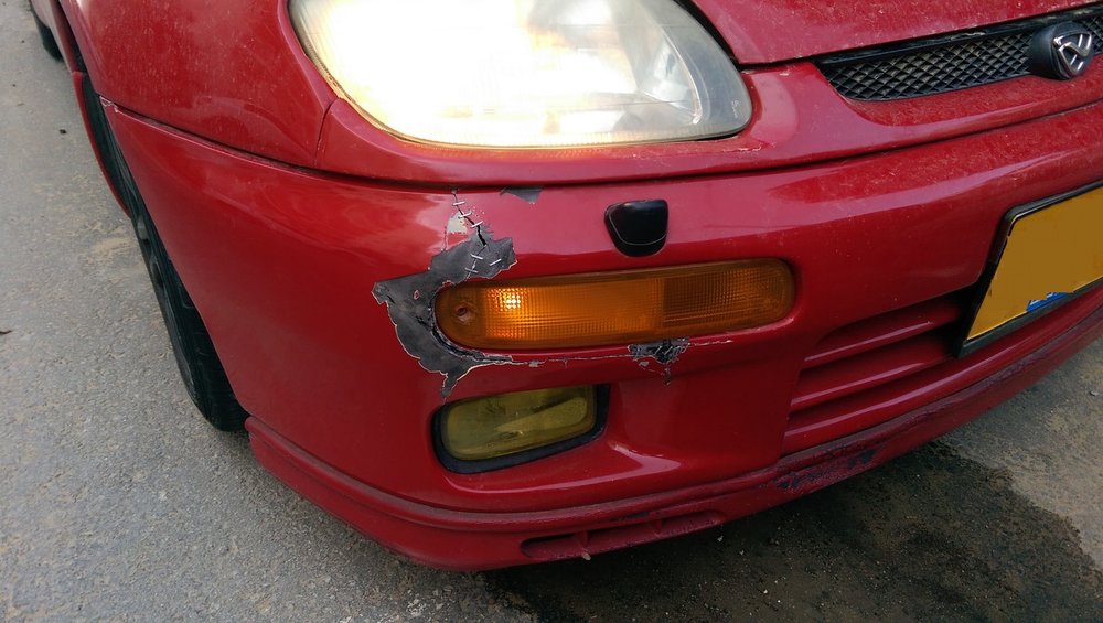

שלום. ישנו הביטוי הזה, "מלימון תעשה לימונדה..." עבר הרבה זמן מאז שהתעסקתי עם הרכב, כי לא היה באמת במה להתעסק, ואז ככל הנראה מרפי שמע אותי... הרכב חנה במקומו הקבוע, כפי שחנה / חונה כל הזמן. תחילת חודש אפריל , טלפון מאחי, "שומע, נכנסו לך ברכב", אני שהייתי בטוח כי מדובר על מתיחה מאוחרת של 1 באפריל, ביקשתי הוכחות מצולמות. לצערי , הוכחות לא איחרו להגיע.... (תמונות מצורפות). ניתן לראות כי הטמבון נתלש ממקומו ונוצר קרע בחלק העליון, אותו הקרע ממשיך ומקיף את פנס האתות. זה לא נראה כמו תאונה "רגילה", ז"א, ציפיתי שבאם מדובר על רכב שנכנס ברוורס, אזי גם פנס האתות יספוג את המכה וישבר. בנוסף, בפינה השמאלית של הטמבון, ה"אוזן" שבאמצעותו הטמבון מתחבר לכנף הרכב, גם שבור / תלוש. מה גם , שאין סיבה כי רכב יחנה מלפניי (הוא יחסום את הכניסה לחנייה הפרטית) בנוסף , ברחוב התבצעה עבודת החלפת מדרכה + צנרת ביוב וכו, (לא באזור הרכב, אלה כ100 מטר). כמובן שמצלמת האבטחה, בצירוף מקרים מדהים, לא הצליחה לצלם את האירוע. על פניו, ככל הנראה משהו "נתפס" בטמבון, וביצע משיכה חזקה החוצה, ולפיכך התבצעה הקריעה המתוארת. הסיבה כי הקריעה היא מסביב לפנס איתות, היא מכיוון שהאזור פנס האיתות, הוא נקודת החיבור / עיגון מהיצרן, של הטמבון ישירות למרכב הרכב. לפיכך בעת התלישה, הנזק נגרם מסביב לפנס. גילוי נאות, הטמבון עבר שיפוץ באזור הנ"ל לפני מספר שנים. אך הנזק, אינו בדיוק במקום בו בוצע התיקון. אז לאחר שהבנו, שאין טעם / דרך למצוא את האשם בפגיעה. צריך להבין, כיצד פותרים את הבעיה, סה"כ יש 2 דרכים. 1. להזמין טמבון מחו"ל, פה קיימת בעיה קלה, ראשית איתור הטמבון , שנית הזמנתו ושילוחו ארצה. אז למצוא , מצאתי כמה וכמה, בכל מיני מצבים. הבעיה פה היא המשלוח ארצה... מפאת גודלו של הטמבון ושיטת החישוב הנפחית של חברות המשלוח. יוצא כי הטמבון שמידותיו הם 1.80 על 50 ס"מ על 40 ס"מ, מגיע למשקל נפחי של מעל 75 ק"ג (בפועל הטמבון שוקל גג 15 ק"ג). מכאן רוב חברות השילוח מסרבות להטיסו ארצה... צדיקה בסדום הינה חברת TNT שלה הגבלת הנפח היא ליברלית יותר. שורה תחתונה, טמבון + משלוח + מיסים למינהן... בערכה גסה כ 5320 ש"ח. ושוב מדובר על טמבון משומש, שיהיה צורך לשייפו ולצבוע וכו. אגב עלות הטמבון היא רק 50 פאונד.... כל השאר הוא משלוח + מיסים. 2. אם כך ישנה עוד אפשרות, של תיקון הטמבון הקיים, כאן אנו נכנסים לכמה תחומים חדשים. (עבורי לפחות) שהם, הלחמת ומילוי פלסטיק, חיזוק מבנה פלסטיק, תיקוני פילר פלסטיק, וכמובן הכנה לצבע ןוצביעה. אז אחרי המון צפייה / וקריאה במדריכים על שיפוץ פגושים, הלחמת פלסטיק, חומרים מורכבים, סוגי פלסטיק וכו. החלטתי ללכת על זה, ננסה לשפץ לבד. במקסימום אם נהרוס יותר.. אז נזמין מחו"ל ונבלע את רוע הגזירה. אז יצאנו לדרך... עוד פרוייקט. (הפעם בעל כורחנו) יצאנו זה אני ואחי הקטן, חבר הפורום, שמשום מה תמיד שמח כשזה קשור ללחתוך, לפצוע ,ולפגום כשזה מגיע למאזדה שלי. מצורפים התמונות של היקף הנזק חיצונית ופנימית, שימו לב לקרע העוטף. ** ספויילר או כל אלו עם מחלת אמ"לק.... הצלחנו לשפץ את הפגוש.
