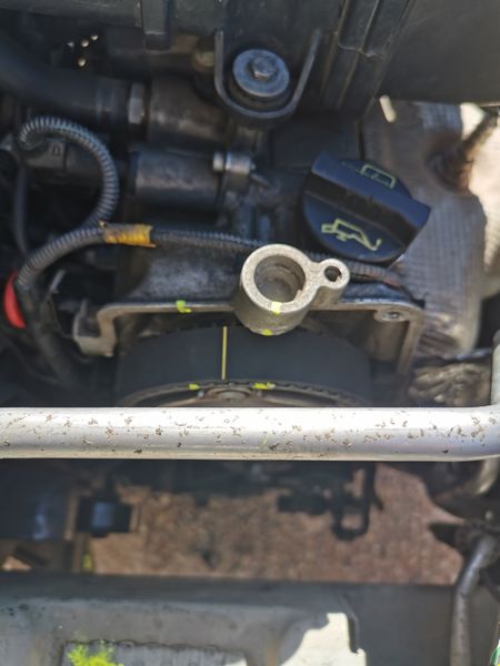

עדכון חדש 🙂 נפגשתי בבוקר עם חבר הכנופייה והחלפנו את הדברים הבאים: טיימינג (פלוס מותחן) רצועת אביזרים משאבת מים נוזל קירור פלאגים (סוף סוף הגיעו חוטי ההצתה) חוטי הצתה. היב ממש כיף ומלמד. גיליתי שרצועת אביזרים זה בערך הדבר הכי קל להחלפה. למדתי איך מסמנים ומרכיבים בהתאם לסימונים את רצועת הטיימינג. אני בטוח שאני צריך עוד כמה פעמים טובות לצפות מהצד ולנסות עם היד שוב, אבל מאמין שזה יגיע. מקטים ומחירים: קיט טיימינג 71775900 (40 £ מקורי) משאבת מים 55284051 (32 £ מקורי) רצועת אביזרים 46736814 (40 ₪ של gates) פלאגים 55190788 (דנסו 4 ב100 ₪ אאל"ט) חוטי הצתה 55195776/5 זה 2 סוגים שונים לצילינדר 1/4 וצילינדר 2/3 (bosch מחיר 28 €). נוזל קירור, פלאגים ורצועת אביזרים נקנו אצל משה חלפים קיט טיימינג ומשאבה מהאתר fiat workshop (אתר מצויין שאני מזכיר בכל הזדמנות. אחלה מחירים ומשלוח dhl. אם אין משהו באתר אםשר לשלוח מייל והם יכולים להשיג את החלק). חוטי הצתה מאיביי. הוחלפו הנורות בקונסולה של המיזוג. נורות אורז 1.2w עלות של 5 ₪ לנורה (יש באיביי/עלי בגרושים). בנוסף לזה הייתה לי את הבעיה המפורסמת בפנס האחורי - הברקס מאותת במקום הוינקר ונורת אזהרה של האורות שנדלקת בכל פעם שאני על הברקס. הצלחתי לסדר באופן הבא וכבר החלפתי את הנורה, 21 w ב9 ₪, על הדרך (לפחות לעת עתה): מנתקים כבל מינוס מהמצבר. לא יודע אם זה חובה אבל הרגיש לי לא בטוח לעשות את זה כשהמצבר מחובר. אצלי הקונקטור היה שרוף באמצע, איפה שנכנס החוט השחור (הארקה). קודם כל ניקיתי את כל החלקים השרופים (הפינים בצד של הבית פנס יושבים בתוך פלסטיק שחור שנמס לתוך הקונקטור) בעזרת מברג קטן, השתמשתי במברג שענים, ונייר מים. בדקו שהפינים (יושבים על החלק האחורי של לוח הנורות) נקיים וישרים גם כן. בתוך הקונקטור יושבות 5 לשוניות מתכת (terminals), אחת לכל חוט. אצלי הלשונית של הארקה הייתה לא ישרה. בעזרת המברג הקטן מושכים את הלשונית כלפי חוץ (מעלה), אבל מהצד שקרוב לחוט, החלק הפנימי, ולא מהצד שקרוב לשפת הקונקטור. הלשונית מחולקת לשניים. את אותו התהליך עושים לשני חלקי הלשונית עד שרואים שכל 5 הלשוניות מאוזנות ונמצאות באותו קו. מומלץ לבדוק שבית הנורות נקי מקורוזיה או כל לכלוך אחר. מחזירים הכל חזרה, מחברים את הפנס לקונקטור, מחזיקים חזק אצבעות ובודקים שהכל עובד. אמשיך לעדכן 🙂
