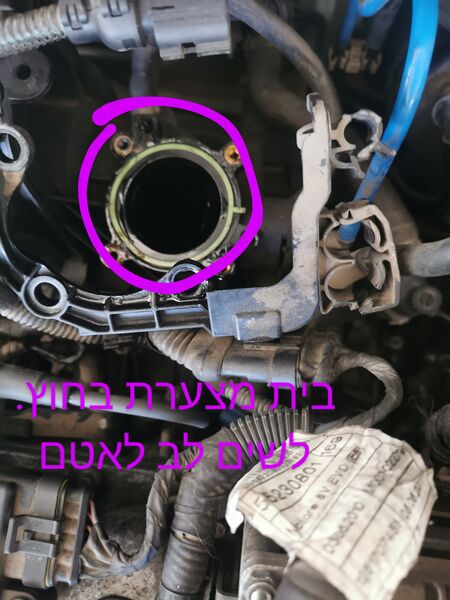

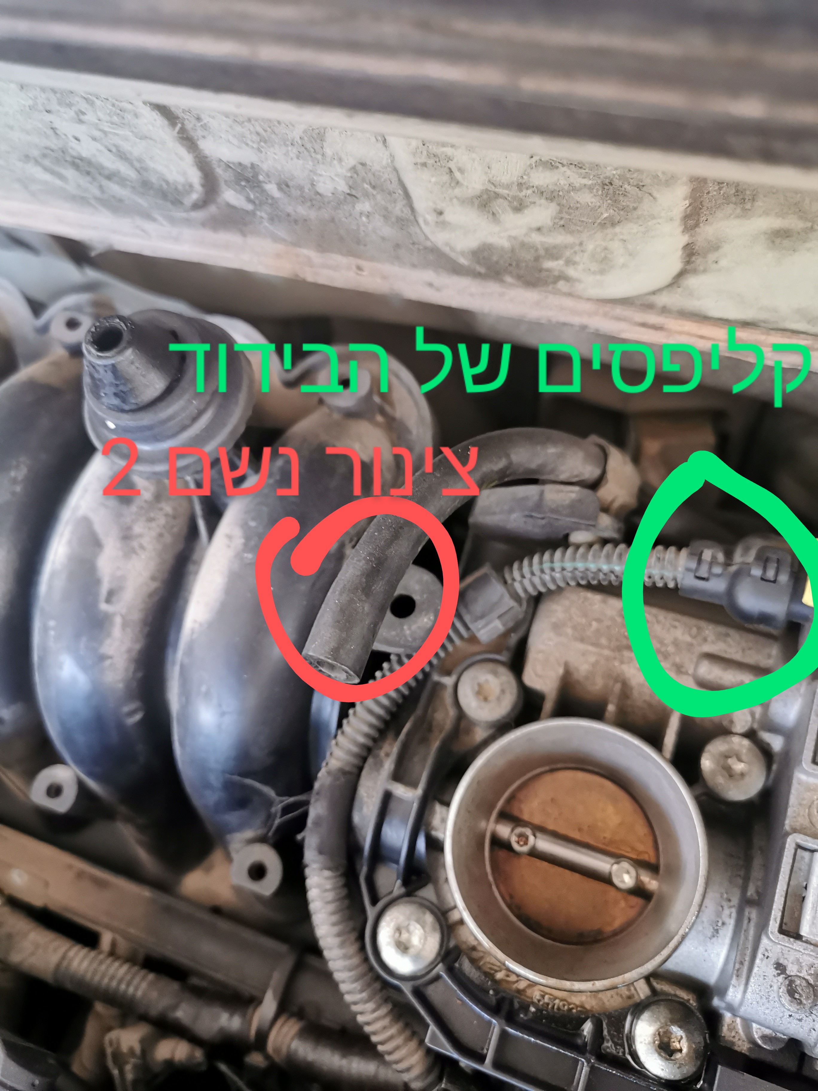

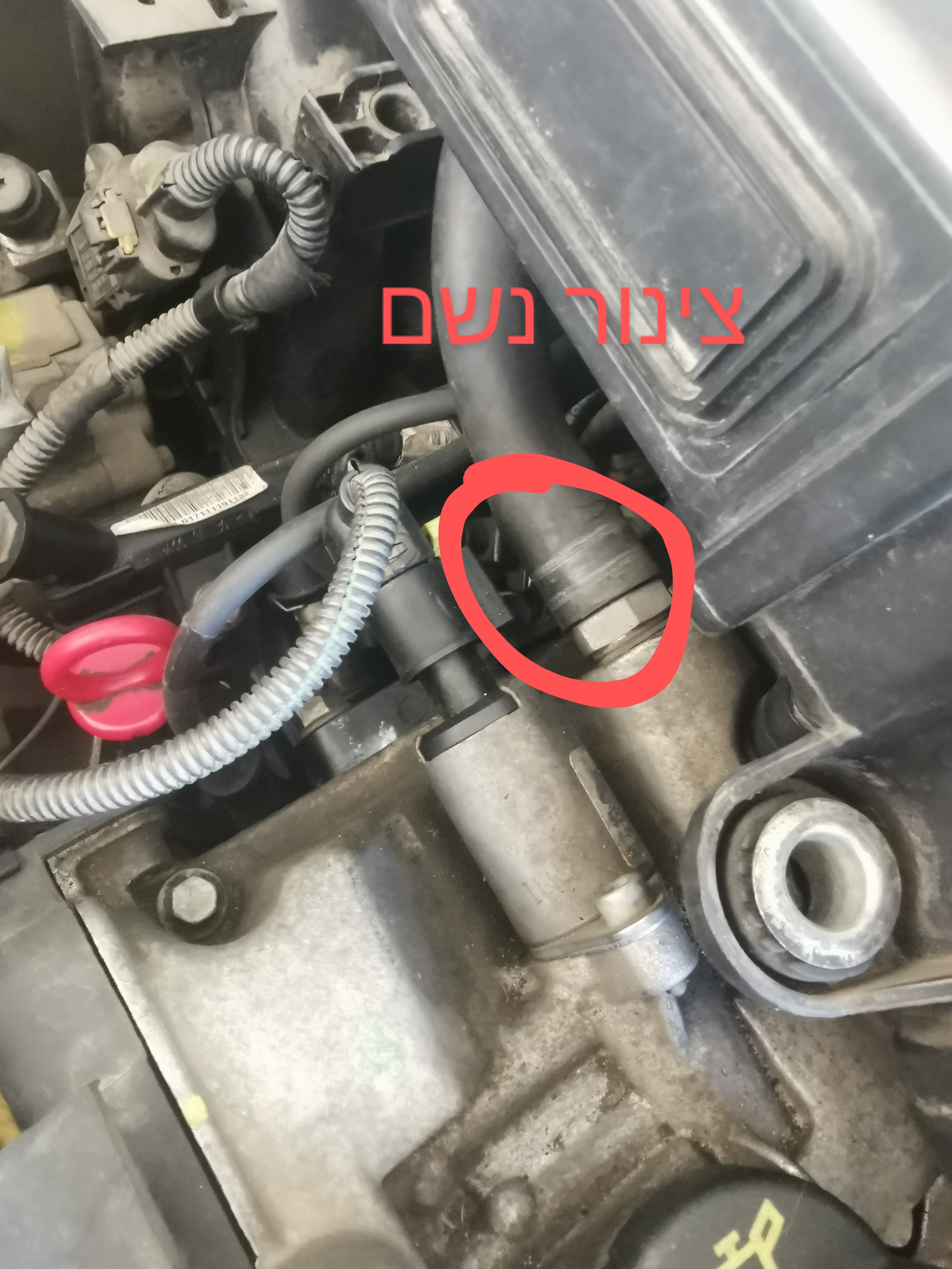

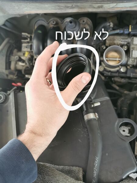

    אחרי כמה פעמים שהיו לי נפילות טורים בסרק, החלטתי לפרק בית מצערת ולנקות כצעד ראשוני ופשוט. האמת שזה לא היה בתכנון בגלל שאני ממש בתקופת עומס, אבל בגלל שזה ממש זריז... למה לא. הליך: כל עבודה שאני עושה בבית המנוע אני מוריד מינוס, אחרי שכמעט קיצרתי פעם אחת עם מפתח. לאחר מכן, מורידים את הבית פילטר אוויר (שני ברגי 10). מנתקים את הקונקטור של בית המצערת (כדי להוציא את הקליפס הצהוב, מומלץ לפתוח את הפלסטיק של הבידוד ולהסיט אותו מעט הצידה). כעת נותר להסיט את הצינורות (מסומנים בתמונות) הצידה כדי שלא יפריעו לבית המצערת לצאת. כל שנותר הוא לפתוח 4 ברגים (אלן 4) וזהו. כשאתם שולפים את בית המצערת, שימו לב שהאטם נשאר במקום ואתם לא מאבדים אותו. אני עשיתי בו שימוש חוזר (לא מצאתי מקט נפרד לאטם). את בית המצערת מנקים כמיטב המסורת עם ספרי קרבורטור ומטלית. (אפשר מברשת שיניים או משהו בסגנון, לא ראיתי בזה צורך במקרה שלי) זהו. ההרכבה בסדר הפוך. שימו לב שהגומי המחבר בין בית הפילטר לבין המצערת לא הולך לאיבוד (מצורפת תמונה שלו למען הסר ספק). את הלימוד מצערת עשיתי בעזרת multiecuscan. למי שיש את התוכנה, פשוט צריך להתחבר למודול של המנוע וללכת לאופציה של לימוד, שם כבר תראו את לימוד המצערת. עניין של שתי דק גג וזהו. מצרף סירטון שמסביר כיצד לעשות לימוד גם בלי התוכנה (החל מדקה 13 בערך). זמן עבודה 30-45 דק. שבת שלום לכולם!
