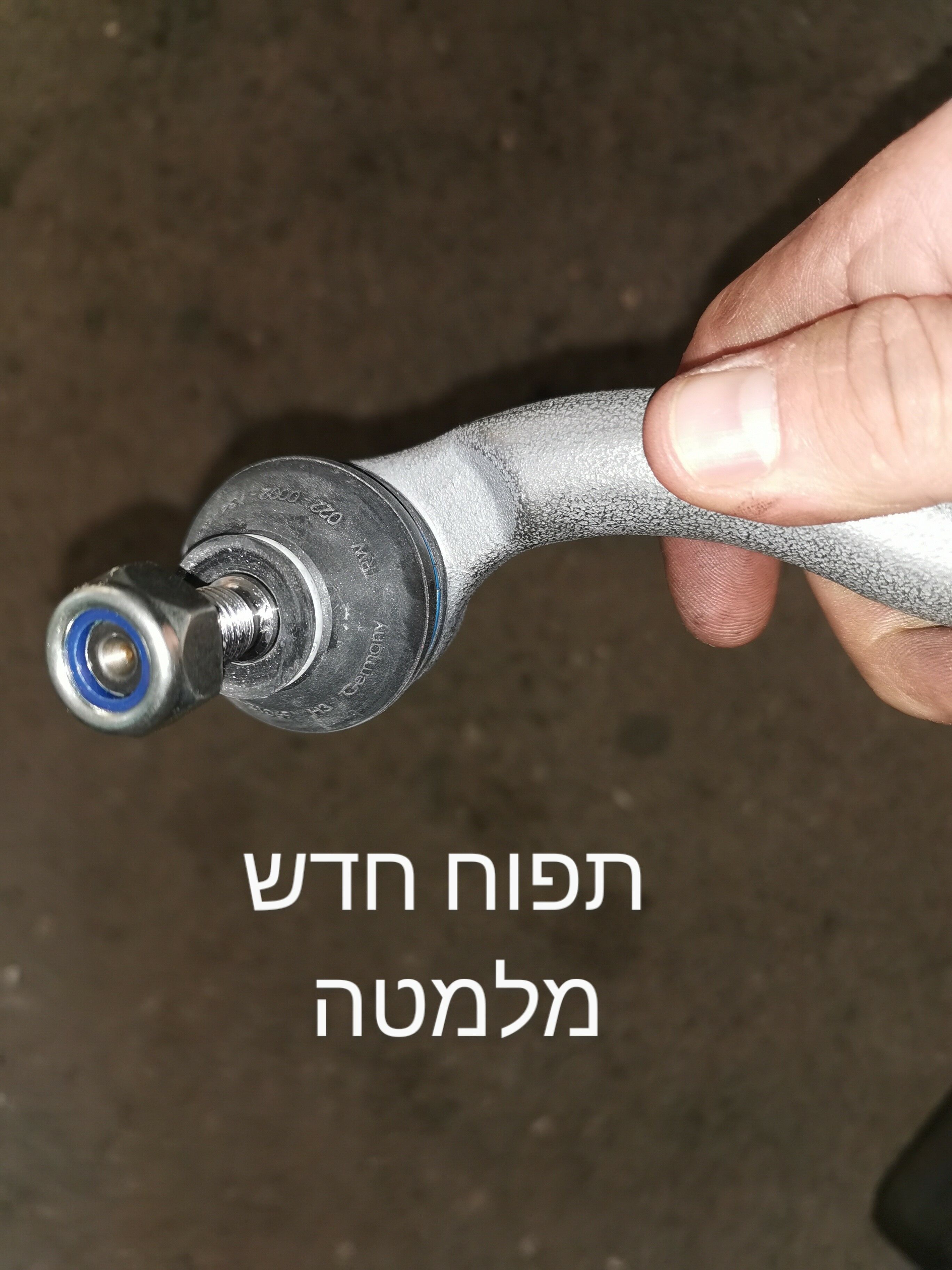

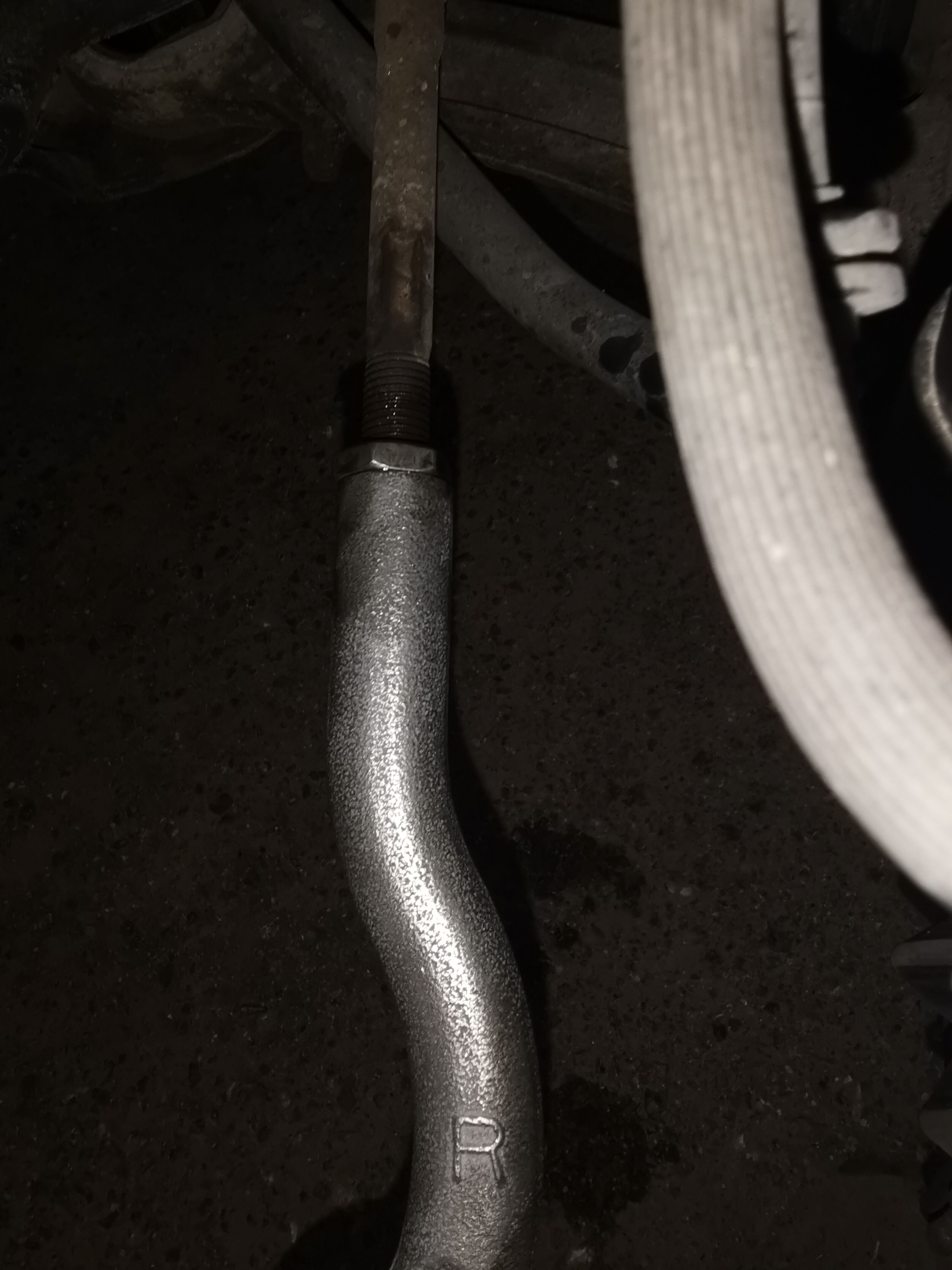

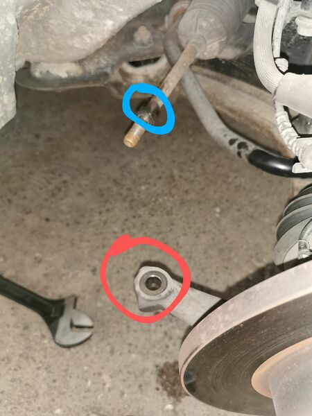

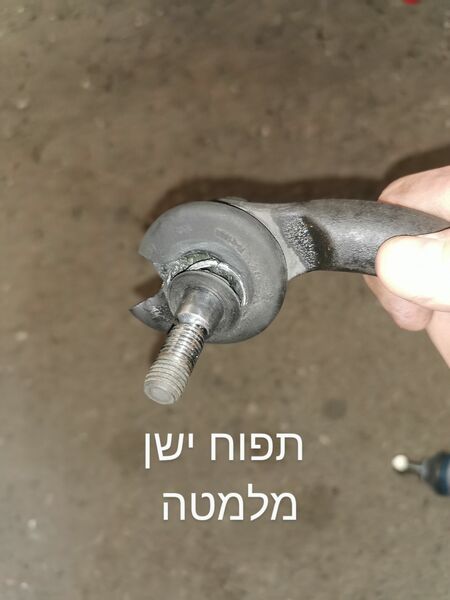

    שלום לכולם, חוזר לעדכן: לפני שבוע הוחלפו זוג צמיגים; הקידמיים עברו אחורה (עדיין תקינים) והאחוריים נזרקו והותקנו זוג פאלקן ב410. העבודה נעשתה אצל דורון על הדרך (נראה לי שזה השם) בראשל"צ. קבלתי זוג יחסית ישן (שבוע ראשון של 21), אבל המחיר היה נמוך ולא באמת היה לי זמן לחפש מקום אחר. בנוסף, בעזרת הכנופצון הצדיק הוחלפו תפוחי הגה. הגומיה על התפוח הימני הייתה כבר קרועה; תפוחים מקוריים, 234k, לא הוחלפו אף פעם. תפוח הגה ימני הוחלף ברגע: מרימים את הרכב על בוקים, מפרקים את הגלגל ומסובבים את ההגה לצד הנגדי כדי לקבל גישה נוחה. יש שני אומים שצריך לפתוח כדי לפרק את התפוח - הראשון (מסומן באדום) הוא 17, והשני (מסומן בכחול) בעזרת שוודי. יחד עם התפוחים החדשים מקבלים אומים חדשים. נותנים מכה עם פטיש בחלק התחתון של התפוח, ומוציאים את התפוח מההברגה בגלגל (מסומנת באדום). סופרים כמה סיבובים עשינו כדי להוציא את התפוח מהתבריג של מסרק ההגה (כדי שהפרונט ישאר מכוון. אני מתכוון לקחת לכיוון פרונט). מורחים גריז נחושת, מבריגים את האום, החדש, חזרה לתבריג של מסרק ההגה, ומסובבים את התפוח החדש בחזרה (מסובבים כמספר הסיבובים המלאים שספרנו בעת ההוצאה). מחזירים את התפוח החדש לההברגה בגלגל (מסומן באדום) וסוגרים עליו את האום. זהו. הצד השני, צד שמאל, היה בעייתי במיוחד. התפוח לא רצה לצאת מהתבריג של המסרק. בסופו של דבר הצדיק שלף דיסק והתחיל לחרוץ את התפוח הישן בצדדים, ובסופו של דבר, חצה את התפוח הישן (המכה הסופית נעשתה עם מברג ופטיש). בגלל התפוח השני לא יכולנו לספור סיבובים, אז כיוון פרונט יעשה כבר במכון (בכל מקרה הייתה לי הרגשה כבר שצריך לעשות כיוון). סך הכל עבודה ממש פשוטה, בהנחה שהכל הולך חלק... מקטים ומחירים: תפוח שמאל: 77367001 מחיר 15$ תפוח ימין: 77367002 אותו מחיר שניהם של trw (כמו שהיה מותקן). סך הכל עם משלוח dhl יצא 58$ צריכת הדלק ירדה בבדיקה האחרונה משהו כמו 1 ל14.5 חצי עירוני. לדעתי זה השימוש המוגבר במזגן ופקקים ארוכים יותר. כרגיל, נמשיך לעקוב.
